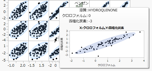

ホバーラベル実行コンテキスト変数を使うと、様々な処理が行えます。たとえば、散布図行列のある点にマウスポインタを置くと楕円の拡大画像が表示され、その楕円をクリックするとその楕円に変更を加えられるようにグラフビルダーが開く、といった処理が行えます。この時、ホバーラベル実行コンテキスト変数を使うと、グラフレットに、元の散布図行列のセルにあるものと同じグラフ(そのセルに関連付けられている2つの列の散布図)を表示させることができます。
つまり、サムネールをクリックすると、散布図行列から1つの散布図を「抽出」するような処理を行えます。
散布図行列と楕円のコンテキストを定義する例のスクリプトは、散布図行列から1つの散布図を「抽出」する処理を実現しています。
図12.49 散布図行列で楕円を表示する
Viewing an Ellipse in a Scatterplot Matrix
次のスクリプトは、ホバーラベル実行コンテキスト変数を用いている例です。このスクリプトは、Figure 12.49に表示されている散布図行列を作成します。

ホバーラベルの実行コンテキスト変数全体を見る例

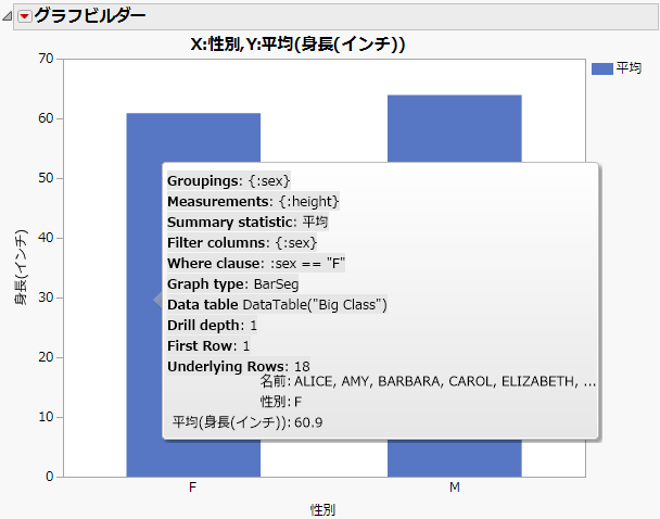

Figure 12.50のグラフは、次のようなスクリプトで作成します。棒の上にポインタを置くと、ホバーラベルが表示されます。データの詳細やホバーラベル実行コンテキスト変数がログに表示されます。
dt << Graph Builder(
	Size( 528, 450 ),
	Show Control Panel( 0 ),
	Variables( X( :性別 ), Y( :"身長(インチ)"n ) ),
	Elements( Bar( X, Y, Legend( 3 ) ) ),
	SendToReport(
		Dispatch(
			"Graph Builder",
			FrameBox,
			{Set Textlet(
				Setup(
					local:encodedWhere = XML Encode( local:_where );
					/* Show()は、ホバーラベル実行コンテキスト変数の
					情報をログに出力する */
					Show( Namespace( "local" ) << Get Contents() );
				Markup(
<b>Groupings</b>: {local:_groupings}
<b>Measurements</b>: {local:_measurements}
<b>Summary statistic</b>: {local:_summaryStatistic}
<b>Filter columns</b>: {local:_filters}
<b>Where clause</b>: {local:encodedWhere}
<b>Graph type</b>: {local:_displaySegName}
<b>Data table</b> {local:_dataTable}
<b>Drill depth</b>: {local:_drillDepth}
<b>First Row</b>: {local:_firstRow}
<b>Underlying Rows</b>: {local:_underlyingRows}
