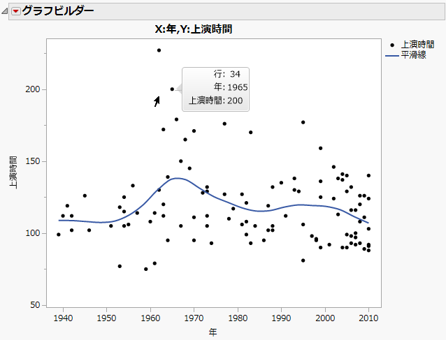

6. 行34の点の上にカーソルを置きます(Figure 9.60)。
図9.60 行34の最初のホバーラベルの内容
Initial Hover Label Content for Row 34
行34のデータ点に対し、行番号、映画の制作年、および映画の上演時間(分単位)が表示されます。ホバーラベルに表示される内容を次のように変更してみましょう。

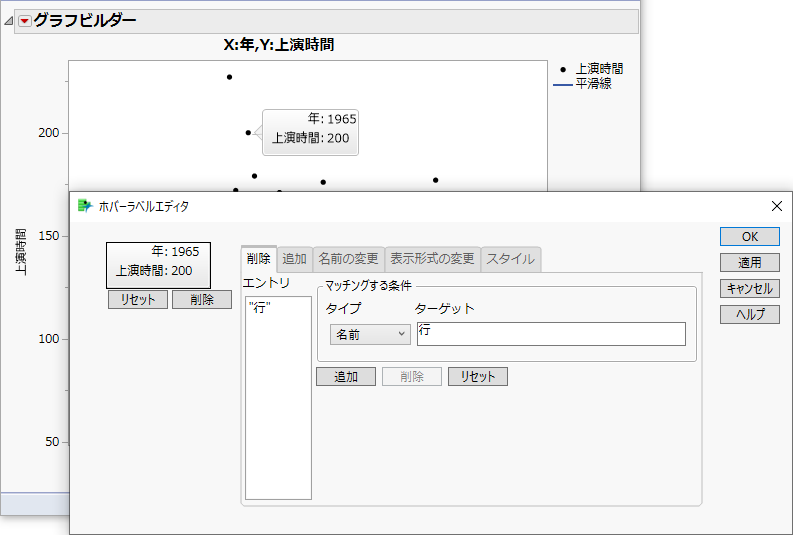

2. ホバーラベル内を右クリックし、[編集]をクリックします。
3. 左側にあるサムネールで、「行」をクリックします。
4. [削除]タブで、[追加]をクリックします。
削除するエントリとして「“行”」が表示されます。
5. [適用]をクリックします。
グラフウィンドウのホバーラベルから「行」が削除されました。
図9.61 「行」が削除されたホバーラベル
Hover Label with Row Removed
6. 左側にあるサムネールで、「上演時間」(削除したいもう1つのエントリ)をクリックします。
7. [削除]タブで、[追加]をクリックします。
削除するエントリとして「“上演時間”」が表示されます。
8. [適用]をクリックします。
グラフウィンドウのホバーラベルから「上演時間」が削除され、「年」だけが残ります。

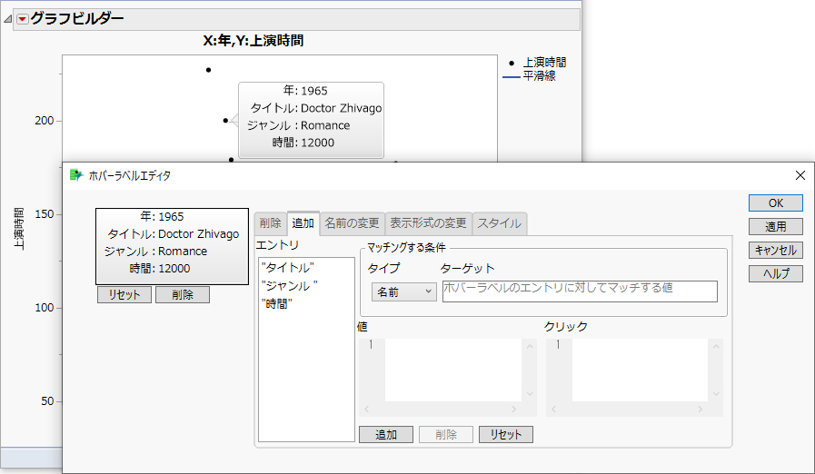

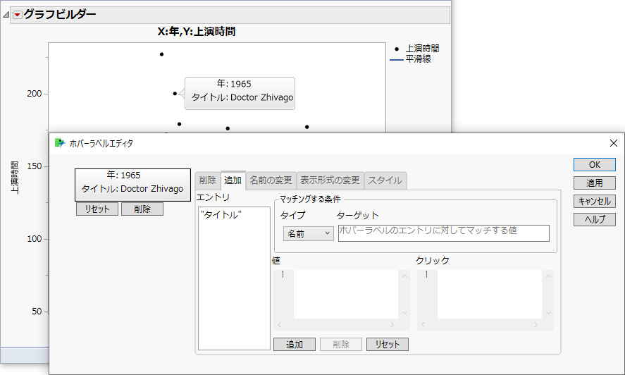

9. 映画のタイトルとジャンルを追加します。
a. [追加]タブをクリックします。「タイプ」が「名前」に設定されていることを確認します。
b. 「ターゲット」に、「タイトル」(追加したい名前)と入力します。
c. 次のJSL式をコピーし、「値」に貼り付けます:
:Name[local:_firstRow]
Nameは列参照です。角括弧は、指定された添え字に対応する値の取得を意味します。
local:_firstRowは添え字で、HLEC(Hover Label Execution Context)変数です。詳細については、『スクリプトガイド』の「Work with the Hover Label Execution Context」を参照してください。
d. [追加]をクリックし、[適用]をクリックします。
サムネールとグラフのホバーラベルに、映画のタイトルが追加されます。
図9.62 タイトルが追加されたホバーラベル
Hover Label with Name Added
e. 「ターゲット」に、「ジャンル」(次に追加したい名前)と入力します。
f. 次のJSL式をコピーし、「値」に貼り付けます:
:Genre[local:_firstRow]
g. [追加]をクリックし、[適用]をクリックします。
サムネールとグラフのホバーラベルに、映画のジャンルが追加されます。

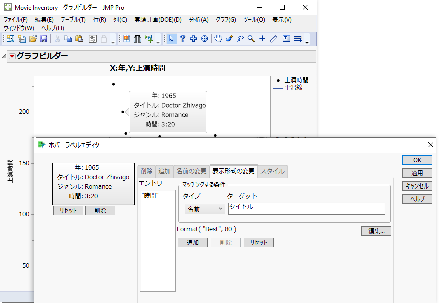

d. [表示形式の変更]タブをクリックします。
e. 「ターゲット」ボックスに、「時間」(表示形式を変更したいホバーラベルエントリの名前)と入力します。
f. [編集]をクリックします。
g. 「形式」の横で[時間の長さ]>[hr:m]を選択し、[OK]をクリックします。
h. [追加]をクリックし、[適用]をクリックします。
ホバーラベルの「時間」が時分単位で表示されます。

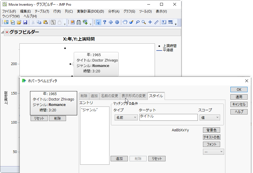

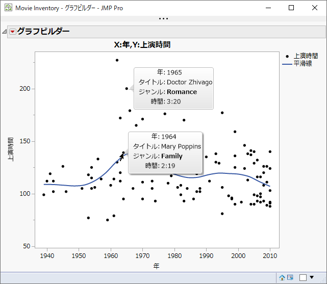

11. 「ジャンル」の値を太字にします。
a. [スタイル]タブをクリックします。
b. 「ターゲット」に、「ジャンル」(太字にしたいホバーラベルエントリの名前)と入力します。
「スコープ」はすでに[値]に設定されています。これで、「ジャンル」という名前ではなく、「ジャンル」の値が太字になります。
c. [フォント]をクリックします。
d. フォントのスタイルで、[太字]または[ボールド]をクリックし、[OK]をクリックします。
e. [追加]をクリックし、[適用]をクリックします。
ホバーラベルで、「ジャンル」の値である「Romance」が太字になります。
図9.65 「ジャンル」の値が太字になったホバーラベル
Hover Label with Genre Value in Bold
他のラベルの上にカーソルを置いてみてください。すべてのホバーラベルが更新されています。
図9.66 更新されたホバーラベル
Updated Hover Labels

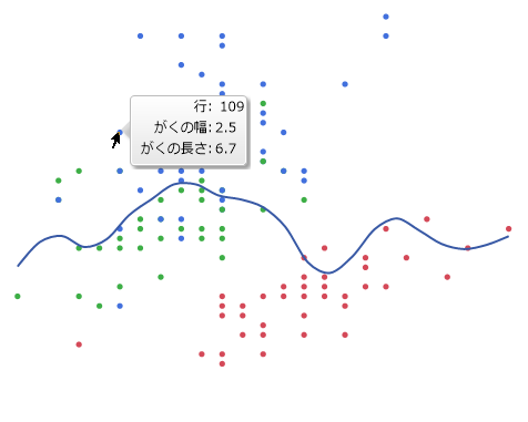

6. 行109の点の上にカーソルを置きます。
図9.67 行109のホバーラベル
Hover Label for Row 109
「行」エントリがホバーラベルに表示されていることがわかります。これを、データテーブルの「種類」列とその値に置き換えてみましょう。

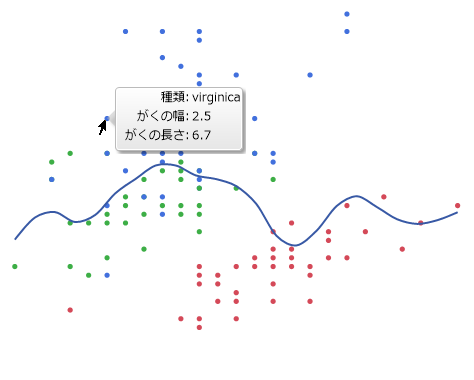

7. データテーブルで、「種類」列を右クリックし、「ラベルあり/ラベルなし」を選択します。
「列」パネルの列名の横にラベルアイコンImage shown hereが表示されます。
8. グラフビルダーで、同じデータ点の上にポインタを置きます。
図9.68 「種類」列を示すホバーラベル
Hover Label Showing Species Column
「行」エントリが「種類」列に置き換わっていることがわかります。
メモ: ラベル付きの列を複数個指定した場合、それらの値はホバーラベル内で文字列順に表示されます。
