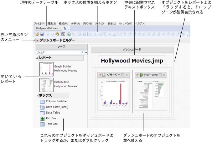

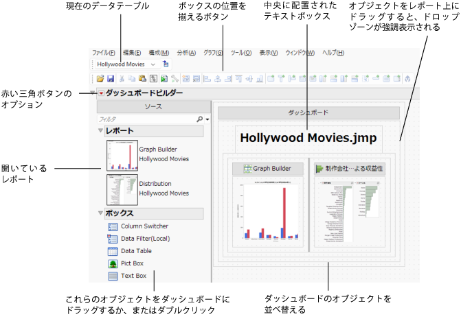

Figure 12.3は、作成中のダッシュボードを示しています。左側のパネルにある2つのレポートは、「Hollywood Movies.jmp」サンプルデータテーブルから生成されたものです。これらのレポートが右側のパネルに追加されています。また、ダッシュボードにテキストボックスが追加され、中央に配置されています。ご覧のとおり、このテキストボックスには「Hollywood Movies.jmp」というテキストが表示されています。
図12.3 「ダッシュボードビルダー」ウィンドウ
