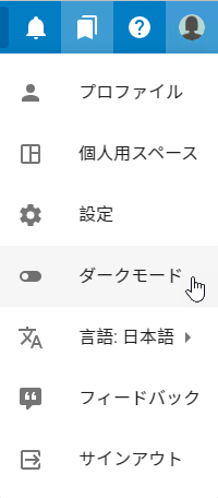

ヒント: 個人用スペースにすばやくアクセスするには、自分のユーザアイコンをクリックし、[個人用スペース]を選択します。個人用スペースがない場合は、(JMP Live管理者によって有効化されていれば)アカウントの設定のところからスペースを作成することができます。

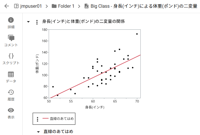

投稿を開く
表示権限を持っている場所であれば投稿を開くことができます。

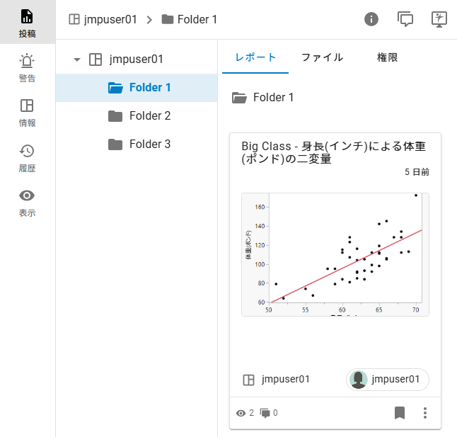

「ホーム」ページからレポート投稿を開くには、レポートのタイトルをクリックします。
スペースからレポート投稿またはデータ投稿を開くには:
左側のパネルにある[投稿]Image shown hereをクリックします。
フォルダをクリックします。

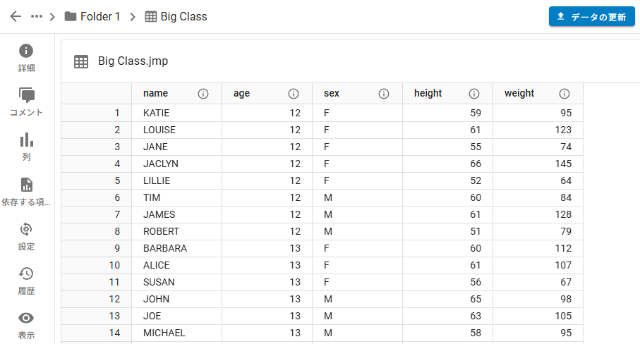

[レポート]タブでレポートのタイトルをクリックします。データ投稿を開くには、[ファイル]タブをクリックし、データのタイトルをクリックします。

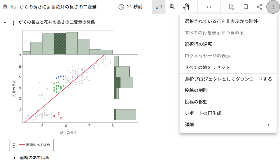

図1.5 スペース・フォルダ内のレポート投稿
Report Post in a Space and Folder

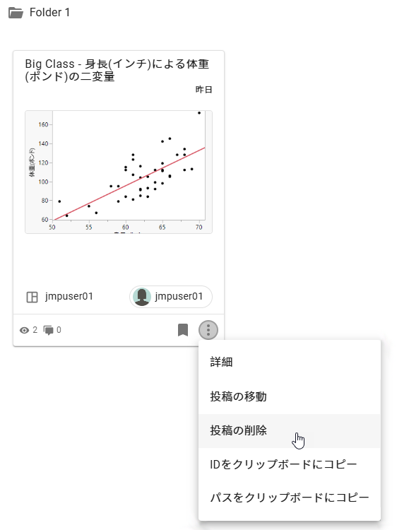

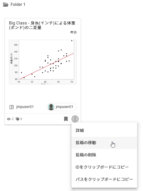

投稿を移動する
投稿を、同じスペースにある別のフォルダや、別のスペースにあるフォルダに移動することができます。投稿を移動するには、元の場所と移動先の場所の両方で投稿権限を持っている必要があります。
ヒント: 権限については、スペース管理者に問い合わせてください。スペースの管理者が誰かを調べるには、スペース内で[情報]Image shown hereをクリックします。
スペース内にある1つの投稿を移動するには、Image shown here >[投稿の移動]をクリックします。ただし、投稿のデータも一緒に移動したい場合は、複数の投稿を一度に移動を参照してください。

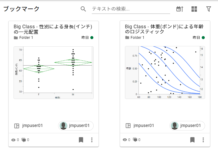

投稿またはフォルダにブックマークを付ける
投稿またはフォルダにブックマークを付けるには、該当する投稿またはフォルダでImage shown hereをクリックします。
ブックマークを付けた投稿やフォルダをすべて表示するには、右上にある[ブックマーク]Image shown hereアイコンをクリックします。
投稿またはフォルダのブックマークを削除するには、Image shown hereをクリックします。
図1.8 ブックマークのページの例
Example of the Bookmarks Page
投稿を削除する
投稿権限を持っている場合は、投稿やフォルダを削除することができます。
注: JMP Liveの投稿にデータが使用されているデータ投稿は削除できません。
投稿、スペース、または投稿要約から1つのJMP Live投稿を削除するには、Image shown here>[投稿の削除]をクリックします。
図1.9 投稿を削除する
Delete a Post

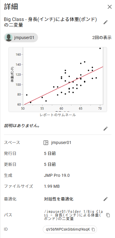

投稿の閲覧者を確認する
自分が作成したJMP Live の投稿を誰が見たかを確認するには:
投稿から、[表示]Image shown hereをクリックします。
フォルダから、右上にあるImage shown here>[詳細]>[アクセスの表示]をクリックします。
各投稿にアクセスした人、アクセスした日時、アクセスのタイプ(表示またはダウンロード)が確認できます。

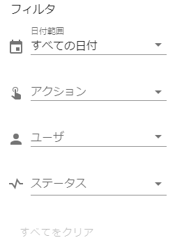

投稿の履歴の表示
アクセス権を持っている投稿の履歴を表示し、データソースの変更や投稿の更新などを確認することができます。
スペースまたは投稿内で、[履歴]Image shown hereをクリックします。
履歴全体を見ることも、フィルタを使って検索範囲を絞り込むこともできます。
図1.10 履歴のフィルタリングオプション
Filter Options in History
フィルタには、日付、アクション、ユーザ、アクションの成否を入力して組み合わせることができます。
(オプション)ログの詳細を表示するには:
アクションの横にあるImage shown hereをクリックすると、ログ情報や更新された属性が表示されます。
右上にあるImage shown hereをクリックすると、監査ログをダウンロードできます。
要約形式を変更する
ホームページ、または[スペース]>[投稿]ページの右上にあるアイコンをクリックすると、JMP Liveレポート要約の形式を変更することができます。
Image shown here
グリッド形式では、サムネール画像を使ったカードが表示されます。
Image shown here
リスト形式では、サムネール画像を使ったリストが表示されます。
Image shown here
コンパクトリスト形式では、リストだけが表示され、サムネール画像は表示されません。

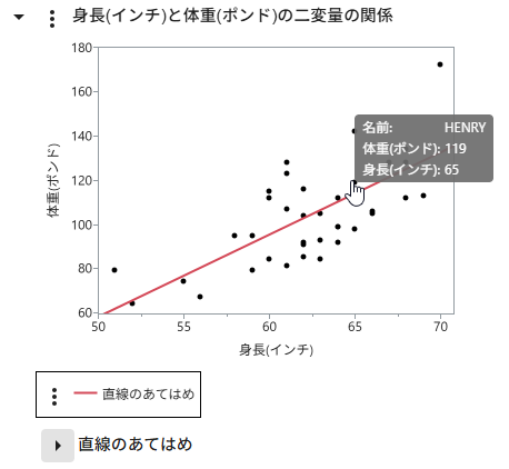

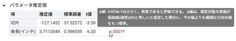

JMP Liveのレポート投稿では、グラフのデータ点や、レポートの計算に関する情報を見ることができます。
[オブジェクトの識別](Image shown here)をクリックまたはタップします。
データ点または統計量の上に、ポインタを置くか、タップします。
図1.11 データ点の値を見る
See a Data Point’s Values
図1.12 P値の説明を見る
See an Explanation of a P-Value Calculation

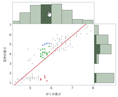

グラフ間のデータのリンク
JMP Liveのレポート投稿に複数のJMPグラフが含まれている場合、1つのグラフでデータを選択すると、そのデータがすべてのグラフで強調表示されます。
図1.13 リンクされたグラフでデータを選択
Select Data in Linked Graphs

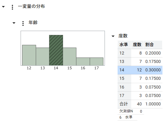

一番上のヒストグラムで棒が選択されています。対応する行が散布図ともう一つのヒストグラムでも強調表示されています。
グラフや凡例、レポートの中でデータを選択すると、対応するデータが強調表示されます。
図1.14 グラフでデータを選択してレポート内の対応するデータを強調表示する
Select Data in a Graph to Highlight it in a Report
ヒストグラムで棒が選択され、その棒に対応するデータが、「度数」レポート内で強調表示されています。レポート内で行を選択し、ヒストグラム内の対応するデータを強調表示することもできます。
グラフ内のデータを除外および非表示にする
グラフで選択したデータを、レポートの計算から除外し、グラフに表示されないようにすることができます。レポートやグラフは自動的に更新されます。
図1.15 レポートのメニューオプション
Report Menu Options
データを非表示かつ除外にするには、グラフ内を右クリックするか、右上の[より詳細]Image shown hereメニューのオプションを使用します。

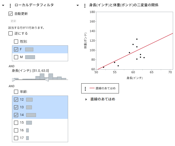

データのフィルタリング
元のJMPレポートにローカルデータフィルタが含まれていた場合は、JMP Liveでそのフィルタを使って特定の条件に合うデータのみを表示し、グラフやレポートへの影響を確認できます。
図1.16 データのフィルタリング
Filter Data in Graphs
ヒント: ローカルデータフィルタで行った選択の情報はURLに記録されます。そのURLをコピーして貼り付けることで、選択状態を他のユーザとも共有できます。
「データのフィルタリング」の例では、フィルタによって年齢が12~14歳で身長が51~63インチの女性だけが表示されています。
ヒント: 複数のカテゴリが選択されている状態から、1つのカテゴリのみを選択したい場合は、(チェックボックスではなく)その1つのカテゴリをクリックします。

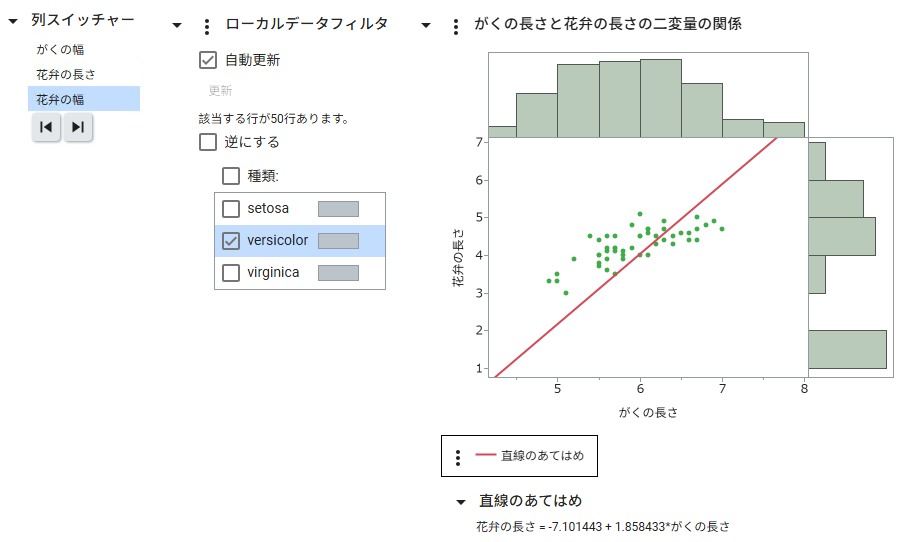

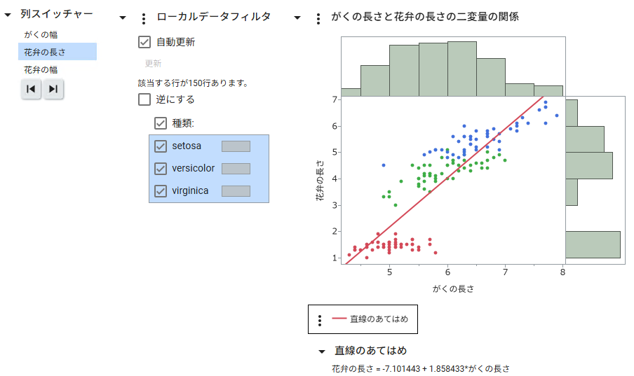

グラフでのデータ列の切り替え
元のJMPレポートに列スイッチャーが含まれている場合、分析をやり直さなくても簡単に分析対象の変数を切り替えることができます。JMP Liveで別の変数を選択するだけで、自動的に分析が再計算されます。
以下の例はFisherのあやめのデータを使用しており、JMPレポート投稿には列スイッチャーとローカルデータフィルタが含まれています。
図1.17 最初の選択
Initial Selections
列スイッチャーでは、最初は「花弁の長さ」が選択されています。ローカルデータフィルタにはすべての種類が表示されています。これらの選択内容がグラフと計算に反映されています。
図1.18 更新した選択内容
Updated Selections
この例では、列スイッチャーで「花弁の幅」が選択され、ローカルデータフィルタでは「versicolor」の種類だけが選択されています。グラフと計算が、この変更を反映した形で更新されます。
ヒント: ローカルデータフィルタと列スイッチャーで行った選択の情報はURLに記録されます。そのURLをコピーして貼り付けることで、選択状態を他のユーザとも共有できます。

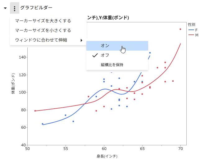

グラフのカスタマイズ
メモ: これらのカスタマイズは、JMP Liveの投稿で操作している間のみ有効です。
JMP Liveでグラフのサイズを変更するには、グラフの枠をクリックしてドラッグします。JMP Live のダッシュボードでは、スクロール可能なレポートのサイズも変更できます。
[より詳細]Image shown hereメニューのオプションを使うと、グラフ要素をカスタマイズできます。
図1.19 グラフのサイズをウィンドウに合わせる
Fit a Graph to the Window
マーカーが含まれているすべてのグラフに対し、マーカーサイズを変更できます。グラフビルダーと管理図のグラフでは、[ウィンドウに合わせて伸縮]をオンにすることで、グラフのサイズを自動的にブラウザのウィンドウに合わせることができます。
メモ: このメニューのオプションは、グラフの種類やJMPプラットフォームによって異なります。

データテーブルを開く
スペースまたはフォルダで、[ファイル]タブをクリックします。
データ投稿Image shown hereをクリックします。
図1.20 データテーブルの例
Example Data Table
持っている権限の種類によって、詳細の表示、コメントの追加、履歴の表示、データを見た人の確認に加えて、次のことも行えます。

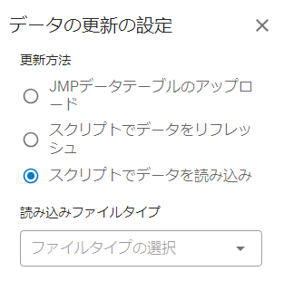

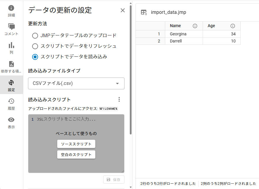

データを更新する

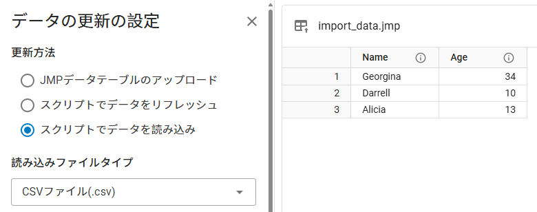

JMP Liveのデータを更新するには、データ投稿から[設定]Image shown hereをクリックします。次のオプションから選択します。
[JMPデータテーブルをアップロード]
[データの更新]をクリックしてコンピュータ上にある更新後のデータテーブルを選択します。データを更新するには、投稿権限またはデータ管理権限が必要です。
[スクリプトでデータをリフレッシュ]
リフレッシュスクリプトを作成し、[データのリフレッシュ]をクリックします。詳細については、データをリフレッシュするを参照してください。
[スクリプトでデータを読み込み]
読み込みスクリプトを作成し、[データの読み込み]をクリックします。詳細については、データの読み込みを参照してください。

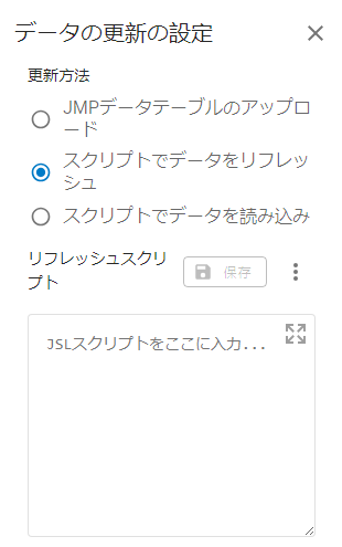

リフレッシュスクリプトの作成
リフレッシュスクリプトを作成するには、データ管理権限が必要です。次の要件も念頭に置いてください。
接続文字列でサーバー・データベース名・ドライバを正確に指定しなければなりません。
スクリプトは、データテーブルを作成して戻す必要があります。または、元のデータテーブルを更新しないよう、0の値を戻すようにすることもできます。
JMP Liveがデータベースに接続するためには、JMPセッションプールをホストするマシンに、適切なODBCドライバがインストールされていなければなりません。また、JMPセッションプールのホストが必要なデータソースにアクセスできることも条件となります(ファイアウォールのルールなどの制約を考慮してください)。
リフレッシュスクリプトでは、次のことができます。
データベースまたはWeb APIに接続するか、許可されたディレクトリからファイルを読み取って、データを取得する。また、スクリプトでデータそのものを構築することもできます。
他のデータテーブルを参照する。データテーブルの参照を参照してください。
再コード化など、データに対して何らかのアクションを実行するJSLコマンドを含める。
スクリプト内でアドインを使用する。JMPアドインの使用を参照してください。
リフレッシュスクリプトを作成する
更新方法として、[スクリプトでデータをリフレッシュ]を選択します。
図1.21 スクリプトでデータをリフレッシュする
5.
リフレッシュスクリプトを作成します。リフレッシュスクリプトの例を参照してください。
6.
作成したリフレッシュスクリプトを[リフレッシュスクリプト]に貼り付けます。
7.
[保存]をクリックします。

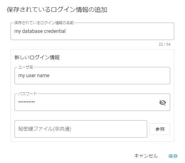

新しいログイン情報を追加するには、Image shown hereをクリックします。
図1.22 保存されているログイン情報の追加
5.
ログイン情報に名前を付けます。
ヒント: データベースの名前など、ログイン情報が見分けやすくなるような名前を使用してください。
6.
ログイン情報のユーザ名とパスワードを入力します。
7.
(オプション)プライベートキーファイルをアップロードします。
データソースプロバイダーによっては、一部の認証プロセスでプライベートキーファイルの使用が求められる場合があります。
8.
[保存]をクリックします。

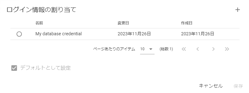

ログイン情報の割り当て
リフレッシュスクリプト内のJSLコマンドに、外部のサーバーやデータベースにアクセスするためのログイン情報が必要な場合には、それらのログイン情報を安全な方法で追加して割り当てることができます。リフレッシュスクリプト内では、ログイン情報が一般的なプレースホルダ(%_PWD_%および%_UID_%)で表されるため、実際に表示されることはありません。プレースホルダは、リフレッシュスクリプトの実行時に実際のログイン情報で置換されます。
リフレッシュスクリプトが作成されていることを確認します。詳細については、リフレッシュスクリプトの作成を参照してください。
[割り当てられたログイン情報]で[割り当て]をクリックします。
図1.23 既存のログイン情報の割り当て
5.
Image shown hereをクリックして新しいログイン情報を作成します。詳細については、ログイン情報の追加または更新を参照してください。または、使用するログイン情報を選択します。
6.
(オプション)[デフォルトとして設定]をクリックして、このログイン情報をリフレッシュスクリプトで使用できるようにします。
7.
[保存]をクリックします。

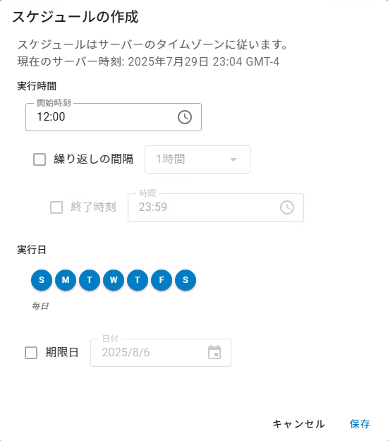

リフレッシュのスケジュール
リフレッシュをスケジュールするには、データ管理権限が必要です。データのリフレッシュは、10秒ごとや週1回など、さまざまな頻度でスケジュールできます。1つのデータ投稿に対して複数のスケジュールを設定することも可能です。たとえば、あるスケジュールでは、毎週火曜日の午後9時にデータがリフレッシュされるようにし、別のスケジュールでは、毎週金曜日の午前8時から午後5時まで1時間おきにデータがリフレッシュされるようにできます。
メモ: スケジュールは、ご利用のJMP Liveサーバーがある場所のタイムゾーンに基づいて指定する必要があります。
[設定]をクリックします。
リフレッシュスクリプトが作成されていることを確認します。リフレッシュスクリプトの作成を参照してください。
5.
サードパーティからデータを取り込むためにログイン情報を使用する場合は、必ずログイン情報を作成してJMP Live内に保存してください。詳細については、ログイン情報の割り当てを参照してください。
6.
「リフレッシュのスケジュール」の横にある[作成]をクリックします。
図1.24 リフレッシュスケジュールの作成
7.
以下の詳細を選択します。
リフレッシュの開始時刻。
リフレッシュを実行する曜日。
(オプション)指定した時間内にリフレッシュを繰り返すには、繰り返しの間隔と、データのリフレッシュを終了する時刻を指定します。
(オプション)このリフレッシュスケジュールの期限日を設定します。この期限日は包括的なもので、リフレッシュはその日の午後11時59分に期限が切れます。
8.
[保存]をクリックします。
9.
「スケジュールのリフレッシュ」で、スケジュールを有効にしたり、編集または削除することができます。
リフレッシュスクリプトの例
JSLまたはPython(管理者が許可している場合)を使ってリフレッシュスクリプトを作成できます。
ヒント: データテーブルにソーススクリプトがある場合は、それを土台として(必要に応じて変更を加えて)使用できます。
JSLリフレッシュスクリプトの例
このスクリプト例を使用する場合は、プレースホルダの代わりにご自身の情報を入力してください。

データの読み込み
データを読み込むには、投稿権限またはデータの読み込み権限が必要です。CSVファイルやMicrosoft Excelファイルなどのデータを読み込むことができます。読み込んだファイルは、JMP'データテーブルに変換されます。
[データの読み込み]をクリックします。
[データの読み込み]ボタンがアクティブでない場合は、データ管理権限を持つユーザが読み込みスクリプトを作成しなければなりません。読み込みスクリプトの作成を参照してください。
読み込みたいデータを開きます。
5.
[再ロード]をクリックしてデータをリフレッシュします。
読み込みスクリプトの作成
読み込みスクリプトを作成するには、データ管理権限が必要です。読み込みスクリプトには、ファイルパスで置換される%FILENAME%プレースホルダが含まれていなければなりません。詳細については、データの読み込み例を参照してください。
読み込みスクリプトでは、次のことができます。
ヒント: データテーブルにソーススクリプトがある場合は、それを土台として(必要に応じて変更を加えて)使用するか、空のスクリプトに新しく作成した読み込みスクリプトを貼り付けます。
読み込みスクリプトを作成する
データ投稿から、[設定]Image shown hereをクリックします。
更新方法として、[スクリプトでデータを読み込み]を選択します。
図1.25 スクリプトでデータを読み込む
読み込みたいファイルの種類を選択します。
JSLを使って読み込みスクリプトを作成します。
5.
作成した読み込みスクリプトを[読み込みスクリプト]に貼り付けます。
6.
[保存]をクリックします。
データの読み込み例
この例では、名前と年齢のデータを持つCSVファイルを使用します。JMPで該当するファイルを開きます。ファイルがJMPデータテーブルに変換されます。このJMPデータテーブルをJMP Liveに発行します。
CSVファイルのデータは変更される場合があるため、JMP Liveにあるデータを最新の状態に保つには、CSVファイルの最新データを読み込む必要があります。
データ投稿から、[設定]をクリックしますImage shown here。
[CSVファイル]を選択します。
図1.26 CSVファイルからのデータの読み込み
(データテーブルにソーススクリプトが含まれている場合のみ)[空のスクリプト]をクリックします。
5.
次のようなスクリプトを貼り付けます。
Open(
	"%FILENAME%",
	columns(
		New Column( "Name", Character, "Nominal" ),
		New Column( "Age", Numeric, "Continuous", Format( "Best", 12 ) )
	Import Settings(
		End Of Line( CRLF, CR, LF ),
		End Of Field( Comma, CSV( 1 ) ),
		Treat Leading Zeros as Character( 1 ),
		Strip Quotes( 0 ),
		Use Apostrophe as Quotation Mark( 0 ),
		Use Regional Settings( 0 ),
		Scan Whole File( 1 ),
		Treat empty columns as numeric( 0 ),
		CompressNumericColumns( 0 ),
		CompressCharacterColumns( 0 ),
		CompressAllowListCheck( 0 ),
		Labels( 1 ),
		Column Names Start( 1 ),
		First Named Column( 1 ),
		Data Starts( 2 ),
		Lines To Read( "All" ),
		Year Rule( "20xx" )
6.
[保存]をクリックします。
7.
[データの読み込み]をクリックします。
8.
更新されたCSVファイルをコンピュータ上で開きます。
9.
[再ロード]をクリックします。
図1.27 更新されたCSVファイルのデータ
データが更新され、名前が追加されていることがわかります。

JMP Liveの検索でフィルタを使用
フィルタを使用してJMP Liveでの検索を絞り込むことができます。
右上にあるImage shown hereをクリックします。
キーワード、ユーザ名、またはスペース名を任意に組み合わせて入力します。管理図の警告や、場合によっては投稿のタイプでフィルタリングすることもできます。
「フィルタ」ペインの外側をクリックして結果を確認します。
フィルタリングをやめるには、[すべてをクリア]をクリックします。

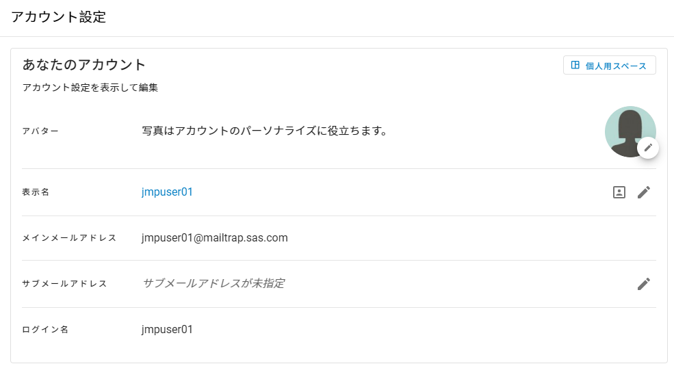

JMP Liveのプロファイルまたは設定の更新
自分のプロファイルまたはJMP Liveの設定では、以下の項目を更新できます。
プロファイルの更新
右上にある自分のユーザアイコンをクリックし、[設定]を選択します。
プロファイルの写真を変更する: 「アバター」の横にあるImage shown here>[新しいアバターのアップロード]または[デフォルトにリセット]をクリックします。
表示名を変更する: 「表示名」の横にあるImage shown hereをクリックし、新しい名前を保存します。
メモ: JMP Liveサーバーの認証設定により、表示名が編集できないことがあります。
サブメールアドレスを追加する: 「サブメールアドレス」の横にあるImage shown hereをクリックし、メールアドレスを入力して保存します。メインメールアドレスとサブメールアドレスのいずれか、または両方に通知を送信できます。
図1.29 プロファイルの更新
Update Your Profile
アカウントの詳細を検証する
アカウントに登録されているログイン名やメールアドレスを確認します。
(ローカル認証のみ)パスワードを確認または変更します。
ヒント: Image shown hereをクリックして、プロファイルが他のユーザにどのように表示されるかを確認します。

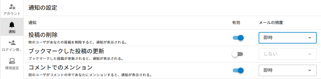

通知の設定を変更する
通知の設定には、以下のいずれかの方法でアクセスできます。
右上にある自分のユーザアイコンをクリックし、[設定]を選択します。左側で、[通知]Image shown hereをクリックします。
[通知]Image shown here>Image shown hereをクリックします。
「通知の設定」ページでは、通知を有効または無効にすることができます。通知を有効にした場合は、通知を受ける頻度を指定してください。
図1.30 通知の設定
Notification Settings

テーマをダークモードまたはライトモードに変更
テーマをライトモードからダークモードに変更するには、右上にある自分のプロファイル画像>[ダークモード]をクリックします。
