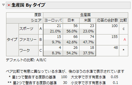

「カテゴリカル」の赤い三角ボタンのメニューにある[セルの各ペア比較]・[標本の各ペア比較]・[スコア平均の比較]オプションでは、それぞれの標本グループをA、B、Cといった比較用のアルファベット文字で表しています。27番目以降の標本グループには、「A1」、「B1」のように、アルファベット文字の後に数字が付けられます。クロス表では、水準を識別できるように、標本水準の見出しの右側または下にそれらの文字が表示されます。クロス表の「比較」列または行には、水準間の統計的な有意差を示す文字が表示されます。
図3.18 比較結果がアルファベット文字で示されたクロス表
Crosstab Table with Comparison Letters
「比較」列のアルファベット文字は2つの水準間に統計的な有意差があることを示します。グループ間に有意差がある場合、シェアが小さい方のグループのアルファベット文字が、もう一方のグループのセルに表示されます。赤いアルファベットが大文字になっている場合は、小文字よりも有意性が高いことを示します。デフォルトでは、p値が0.05以下のときに大文字で、0.10以下のときに小文字で表示されます。たとえば、Figure 3.18では、以下のことがわかります。
• 上記のクロス表では、2行目の「ファミリー」行の「比較」列に「A」という赤いアルファベット文字が入っています。この「A」は「スポーツ」を指しています。つまり、「スポーツ」と「ファミリー」における生産国の違いが有意水準5%で有意になっていることを示しています。「A」が「ファミリー」行に表示されているのは、「ファミリー」の合計数(155)が「スポーツ」の合計数(100)より多いためです。
• 「スポーツ」行の「比較」列に表示されている「c」は、「スポーツ」と「ワーク」を比較した場合、生産国の割合には有意水準10%で有意差があることを示しています。「c」が「スポーツ」行に表示されているのは、「スポーツ」の合計数(100)が「ワーク」の合計数(48)より多いためです。
度数が小さい場合の警告は、アスタリスクで比較のセルに表示されます。1つのアスタリスク(*)は、その水準に含まれる応答が100より少ないことを示します。また、2つのアスタリスク(**)は、30よりも少ないことを示します。Figure 3.18では、「ワーク」行の「比較」列にアスタリスクが1つ表示されています。この警告が表示されているのは、「ワーク」の合計数(48)が100より少ないためです。
