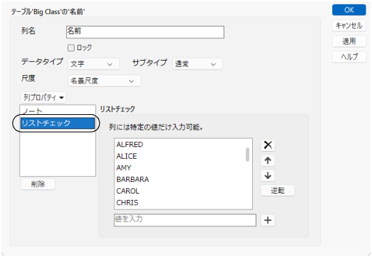

• ユニークな値の個数が255未満の文字タイプの列では、必要に応じて「リストチェック」プロパティが列に追加されます(Figure 4.39)。環境設定で[16ビットのリストチェックの圧縮を許可]が選択されている場合、ユニークな値が255個を超える文字タイプの列にも、「リストチェック」プロパティが追加されます。
「リストチェック」プロパティは、選択した列の値を有効な値のみに制限します。「リストチェック」プロパティは、選択した列の値の数が多すぎる場合には適用されません。たとえば、値の数が行数とほぼ同じ場合、そのデータテーブルでは「リストチェック」プロパティは列に適用されません。

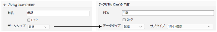

• 数値の列の場合、形式が[最適]・[固定小数点]・[日付]のものだけが圧縮されます。可能な場合、1バイト・2バイト・4バイトのいずれかの整数型にデータが変更されます(Figure 4.40)。整数型(short-integer)の詳細については、整数型(short-integer)を参照してください。
非整数値を含む数値列も、ユニークな値の個数が255未満の場合は圧縮できます。この場合は、その列に「リストチェック」プロパティが追加されます。

図4.39 圧縮後の文字タイプ列に追加された「リストチェック」プロパティ
List Check Property Added to a Compressed Character Column
図4.40 数値列の圧縮前と後の列情報ウィンドウ
Column Info Window That Shows Numeric Column before and after Compression
