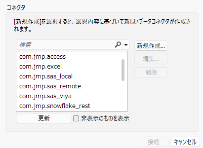

1. [ファイル]>[接続]>[データコネクタ]を選択します。
「コネクタ」ボックスに、接続が確立されているデータソースが一覧表示されます。
2. [新規接続]をクリックします。
データコネクタの新規接続ウィンドウが表示されます。
図3.51 新規接続ウィンドウ
The New Connection Window
3. 3種類のコネクタ(ビルトインコネクタ、アドインコネクタ、ユーザ作成コネクタ)からのいずれかのコネクタを選択します。ビルトインコネクタは、JMPが予め提供しているデータコネクタの集合です。アドインコネクタは、他の人が作成したアドインからインストールされたデータコネクタの集合です。
ビルトインコネクタは、com.jmpという接頭辞になっています。アドインコネクタは、アドインIDが接頭辞になっています。ユーザ作成コネクタには、接頭辞がありません。新しく選択したコネクタに対しては、データコネクタの設定にリストされているオプションを設定する必要があります。
4. 設定を済ませたコネクタを選択し、[接続]をクリックします。
新規接続ウィンドウが閉じ、「データコネクタの選択」ウィンドウに戻ります。

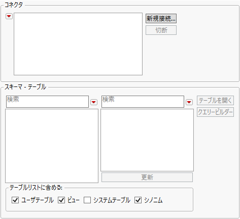

「データコネクタの選択」ウィンドウが表示されます(Figure 3.52)。
2. データベースにすでに接続している場合は、「コネクタ」ボックスでその接続を選択します。
「コネクタ」ボックスには、JMPが接続しているデータソースが表示されています。「スキーマ - テーブル」ボックスに、スキーマをサポートするデータベースのスキーマが表示されます。

3. 目的のデータソースが「コネクタ」ボックスに一覧表示されていない場合は、[新規接続]をクリックしてデータソースを選びます。
データコネクタの設定の手順に従ってください。
4. 「コネクタ」ボックスで、目的のデータソースを選びます。

5. 表示されるテーブルを指定するには、[テーブルリストに含める]のオプションを選びます。
メモ: これらのオプションの解釈方法は、ドライバによって異なります。
ユーザテーブル これをクリックすると、使用できるすべてのユーザテーブルが「テーブル」ボックスに表示されます。表示されるユーザテーブルは、コンピュータにログインしたユーザによって異なります。
ビュー これをクリックすると、開くことができる全種類のファイルと「ビュー」が「テーブル」ボックスに表示されます。「ビュー」とは仮想的なテーブルで、開くたびに実行されるクエリーの結果セットです。「ビュー」を使って、1つまたは複数のテーブルから情報を抽出したり、結合したりできます。
システムテーブル これをクリックすると、使用できるすべてのシステムテーブルが「テーブル」ボックスに表示されます。システムテーブルとは、すべてのユーザが使用できるか、またはシステムレベルのサービスで使用されるテーブルです。
シノニム これをクリックすると、使用できるすべてのORACLEシノニムが「テーブル」ボックスに表示されます。

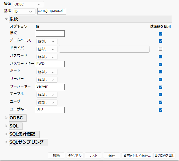

データコネクタの設定
「データコネクタの選択」ウィンドウで[新規作成]を選択すると、「データコネクタエディタ」ウィンドウが表示されます。このウィンドウで、ログイン情報やSQL形式など、データベースに接続するためのオプションを設定します。
「接続」グループのフィールドについては、そこで[値なし]に設定すると、そのODBC接続文字列に何も指定しないことになります。ブール値を受け入れるオプションは、[オン]と[オフ]のいずれかを設定できます。
図3.53 「データコネクタエディタ」ウィンドウ
The Data Connector Editor Window
「データコネクタエディタ」ウィンドウのオプション
基準
基本設定として用いる設定の種類を指定します。
なし
すべてのフィールドを、デフォルト値である空白の設定とします。
ID
提供されたIDの設定を各フィールドに用います。
ファイル
提供されたファイルパスの設定を各フィールドに用います。
指定
テキストで指定された設定を各フィールドに用います。ここでのテキスト指定では、
KEY1 = VALUE1; KEY2 = VALUE2;
という構文で指定します。ここで、KEYは「ID」や「Server」などのキーワードを指し、VALUEには、データ接続する際のIDの値やServerの値を指定します。[指定]は、特定の設定をもつデータコネクタを、そのIDを指定しながらテストするのに役立ちます。
「データコネクタの選択」ウィンドウが表示されます。
2. [新規接続]を選択してデータコネクタを選択します。
3. 表示されるダイアログで、利用可能なデータコネクタのリストから「com.jmp.excel」を選択します。
4. [新規作成]を選択します。
5. 「接続」フィールドに、接続したいファイルへのパスを次の形式で指定します。
DBQ={C:\Users\YourName\Documents\data.xslx};
6. [接続]を選択して、指定されたXSLXファイルに接続します。
