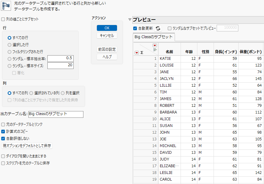

図6.2 「サブセット」ウィンドウ
The Subset Window
2. サブセットに含める対象を指定します。
次のオプションを適宜組み合わせて選択してください。
– 列の値ごとにサブセット(選択した列内の水準ごとにサブセット)
– 行([すべての行]、[選択した行]、[ランダム])
– 列([すべての列]または[選択されている列])
3. 追加のオプションによって、サブセットされたデータテーブル(サブセットテーブル)をさらにカスタマイズできます。
4. [OK]をクリックして、サブセットテーブルを作成します。

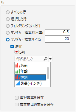

図6.3 層化サブセット
Stratified Subsets
ランダム抽出で標本サイズまたは標本抽出率を指定し、[層化]オプションを選択した場合は、[選択確率を保存]と[標本抽出の重みを保存]という2つのオプションが表示されます。作成するテーブルにこれらの列を保存する場合は、対応するチェックボックスをオンにします。
