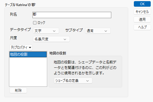

-Nameデータテーブルに「地図の役割」プロパティを追加するには
1. 地名(領域の名前)を含む列を右クリックし、[列プロパティ]>[地図の役割]を選びます。
2. [地図の役割]の下で[シェープ名の定義]を選択します。
3. [OK]をクリックします。
4. データテーブルを保存します。
図12.10 シェープ名の定義の例
Shape Name Definition Example
