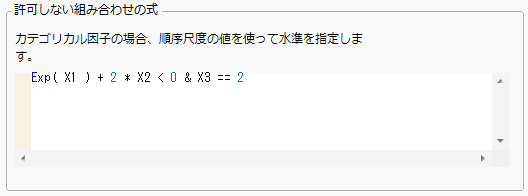

スクリプトで許可しない組み合わせを指定
[スクリプトで許可しない組み合わせを指定]は、計画領域を制約するときに使用します。このオプションは、ブロック因子または配合因子を使った実験では使用できません。このオプションでは、JSLスクリプトを使って許可しない因子水準の組み合わせを指定します。このオプションは、因子が連続尺度の場合や、連続尺度とカテゴリカルの因子が混ざっている場合に役立ちます。
開いたスクリプトウィンドウに、許可しない組み合わせの式を入力してください。その式は、ブール式でなければなりません。真であるブール式で指定された組み合わせが許可されないものとなります。
カテゴリカル因子のための式を作成するときは、水準名、または水準の順序を示す数値を使用してください。たとえば、因子の水準が「高」・「中」・「低」であり、「因子」アウトラインでこの順序で指定した場合には、各水準は1, 2, 3という数値が関連付けられます。別の例として、「X1」と「X2」という2つの連続尺度の因子があり、「X3」というカテゴリカル因子があるとします。また、カテゴリカル因子の水準は、順番に「L1」・「L2」・「L3」であるとします。このとき、次式が成り立つものを、許可しない組み合わせに設定するとします。
Equation shown here
この場合、スクリプトウィンドウに、(Exp(X1) + 2*X2 < 0) & (X3 == 2)という式を入力します。
図6.11 スクリプトエディタに式を入力したところ
Expression in Script Editor
(図では、構文解析によって不要な括弧が削除されています。)
この例のように、ブール式の一部に関数を使うこともできます。カテゴリカル因子の水準に対しては通し番号ではなく、(Exp(X1) + 2*X2 < 0) & (X3 == “L2”)のように文字列を指定しても構いません。
