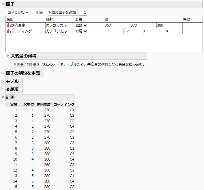

Box et al.(2005)は、棒鋼の腐食耐性を調査するための実験を取り上げています。棒鋼は、まず溶鉱炉で硬化します。その後、腐食耐性を強める目的で、コーティングを施します。次の2つの因子について調べます。
• 「炉内温度」(摂氏)。水準は360, 370, 380
• 「コーティング」。水準は4つのコーティングの種類を表すC1, C2, C3, C4
「炉内温度」は、溶鉱炉の中の温度をリセットするのに時間がかかるため、変更が困難な因子です。そのため、各温度設定で4本の棒鋼を処理します。その後、4本の棒鋼に4つのコーティングが無作為に割り当てられます。
実験ユニットは棒鋼です。各一次単位内のすべての実験ユニットに対して、変更が困難な因子である「炉内温度」の同じ水準が割り付けられます。そして、各一次単位内のすべての実験ユニットに対して、変更が容易な因子である「コーティング」の異なる水準が無作為に割り付けられます。
図4.28 分割法の「因子」・「計画」セクション
Factors and Design Sections for a Split-Plot Design
腐食耐性の実験の「因子」セクションでは、「炉内温度」の「変更」が[困難]、「コーティング」の「変更」が[容易]に設定されています。実験回数が15回のこの計画では、一次単位が5つあり、各一次単位内においては「炉内温度」の設定が一定に保たれています。

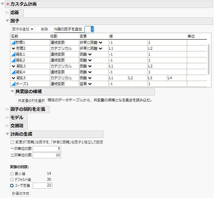

Schoen(1999)は、チーズの品質に関する2段分割実験の例を取り上げています。因子と水準は、「Design Experiment」フォルダ内の「Cheese Factors.jmp」サンプルデータの中に含まれています。この実験は、3つの工程段階で構成されます。
• 牛乳が農家から配達され、大型貯蔵タンクに保存されます。
• タンク内の牛乳は、凝乳処理を行うため、複数の小型タンクに供給されます。
• 各小型タンクの凝乳がチーズ工場に運ばれ、各種チーズ製品が製造されます。
この実験では、次の3つを調べます。
• 大型貯蔵タンクに保存されている牛乳に関連する2つの因子
• 凝乳処理用の小型タンクに関連する5つの因子
• 凝乳から製造されたチーズに関連する3つの因子
凝乳処理用の小型タンクに関連する因子の水準(二次単位)は、大型貯蔵タンクの牛乳に関連する因子の水準(一次単位)からの枝分かれになっています。
「因子」セクションでは、「変更」を[非常に困難]・[困難]・[容易]に設定できます。
• 貯蔵タンクに関連する2つの因子の変更は[非常に困難]
• 凝乳処理用の小型タンクに関連する5つの因子の変更は[困難]
• チーズに無作為に割り当てることのできる3つの因子の変更は[容易]
図4.29 2段分割法の「因子」・「計画の生成」セクション
Factors and Design Generation Sections for a Split-Split-Plot Design
一次単位のデフォルトの数は5で、二次単位のデフォルトの数は10です。実験回数は[ユーザ定義]にして、22回にしています。この設定では、二次単位が10しかない場合、二次誤差を推定できるだけの一次単位がありません。そこで二次単位の数を11に変更してください。[計画の作成]をクリックすると実験回数22の計画が作成されます。

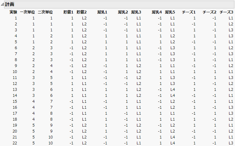

図4.30 チーズのシナリオの2段分割計画
Split-Split-Plot Design for Cheese Scenario
5つの一次単位が、貯蔵タンクの因子である「貯蔵1」と「貯蔵2」に対応しています。この貯蔵に関する因子の設定は、各一次単位内で一定です。なお、ある一次単位とそれに続く一次単位で設定が同じであっても、一次単位間で因子を一度リセットする必要があります。たとえば、「貯蔵1」と「貯蔵2」の水準は、実験10と実験11の間、実験14と実験15の間、実験18と実験19の間などでリセットしなければなりません。一次単位のばらつきを捉えるためには、設定が同じであっても、一次単位間で因子をリセットする必要があります。
11個の二次単位は、凝乳に対する因子に対応します。各二次単位内で、この凝乳に対する因子の設定は一定です。二次単位の水準は、一次単位の各水準内だけで重複しています。これは、二次単位が一次単位からの枝分かれになっていることを示しています。
チーズ工場での水準は、個々の実験ユニットにランダムに割り付けられます。

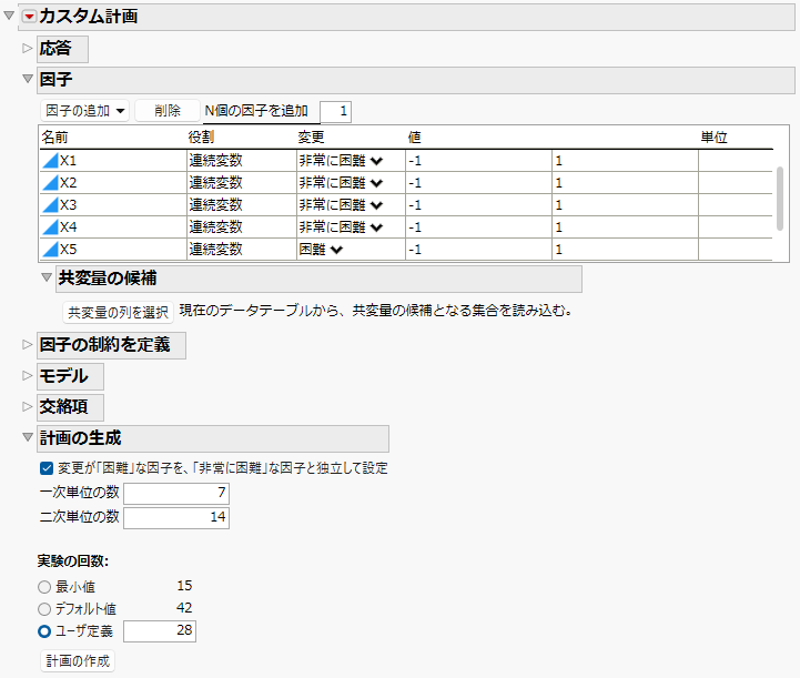

Vivacqua and Bisgaard(2004)は、乾電池の開回路電圧の改善のための実験を取り上げています。次の2つの工程について調べます。
• 第1段階: 連続組み立て工程
• 第2段階: 5日間の硫化工程
技術者たちは、次の6つの2水準の因子を調査したいと考えています。
• 組み立て工程に関連する4つの因子、「X1」・「X2」・「X3」・「X4」
• 硫化工程に関連する2つの因子、「X5」・「X6」
2水準のすべての因子を含む完全実施要因計画の場合、26 = 64回の実験が必要で、64 × 5 = 320日もかかってしまいます。さらに、個々の乾電池の組み立ての条件を変更することは現実的ではありません。ただし、2000個のような大きなバッチであれば、組み立て条件の変更は可能です。
第1段階と第2段階の因子はどちらも変更が困難です。そのため、2つの分割実験が存在すると考えることができます。たとえば、第1段階の処理を終えた2000個のバッチを、500個ずつのサブバッチに分割するとします。そして、それら4組のサブバッチを、第2段階の因子の4つの設定のいずれかに無作為に割り付けるとします。このとき、第2段階の硫化条件に関する設定は、第1段階の工程とは独立に割り付けられます。つまり、第1段階と第2段階の因子は交差しています。
第1段階と第2段階の因子を区別するために、第1段階の因子の「変更」を[非常に困難]とし、第2段階の因子の「変更」を[困難]とします(Figure 4.31)。また、「計画の生成」の下にある[変更が「困難」な因子を、「非常に困難」な因子と独立して設定]オプションに注目してください。このオプションを選択しなかった場合、2段階の枝分かれ構造で構成される2段分割計画として扱われます。2方分割実験計画を作成する場合は、このオプションを選択してください。
図4.31 2方分割計画の「因子」・「計画の生成」セクション
Factors and Design Generation Sections for a Two-Way Split Plot Design

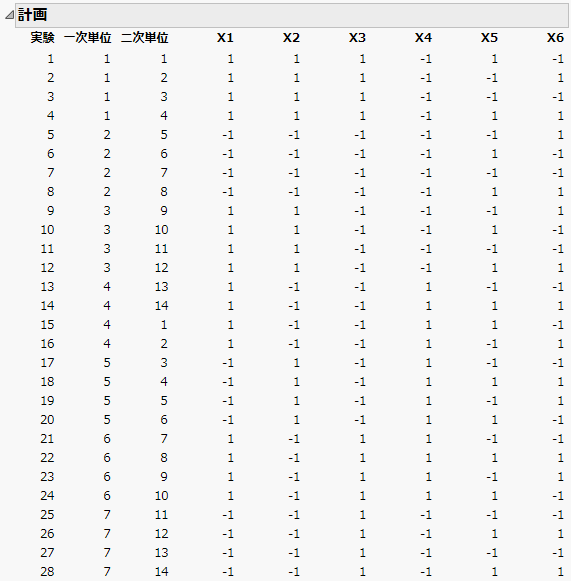

一次単位のデフォルトの数は7で、二次単位のデフォルトの数は14です。実験の回数を28回として、[計画の作成]をクリックしましょう。
図4.32 乾電池の2方分割実験
Two-Way Split-Plot Design for Battery Cells
7つの一次単位は、第1段階の因子「X1」・「X2」・「X3」・「X4」に対応します。これらの因子の設定は、各一次単位内で一定です。14個の二次単位は、第2段階の因子「X5」と「X6」に対応します。たとえば、(異なる一次単位からの)実験1と実験15のサブバッチは、同じ二次単位で処理されます(「X5」が1に、「X6」が-1)。
