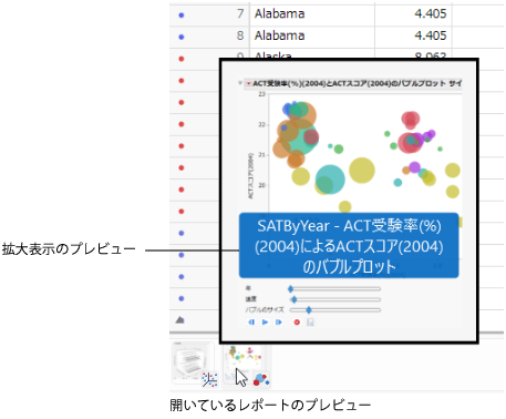

• データテーブルを表示しているときに関連レポートを表示するには、ウィンドウ下部に表示されているサムネールパネルのプレビューをダブルクリックします。プレビューを拡大表示するには、サムネールの上にカーソルを置きます(Figure 2.16)。
• サムネールプレビューをマウスの中ボタンでクリックすると、そのレポートが閉じます。または、右クリックし、[閉じる]を選びます。
図2.16 開いているウィンドウのサムネールプレビュー
Thumbnail Previews of Open Reports
