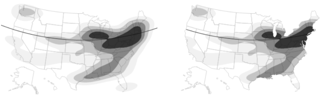

グラフ要素(参照線、グリッド線、等高線などのディスプレイセグメント)は、地図の境界線に合わせてクリッピングできます。「グラフをカスタマイズ」ウィンドウには、クリッピングする領域のオプションがあり、境界線を選択すると、その型状でクリッピングすることができます。
図12.38 クリッピングなし(左)とクリッピングあり(右)の参照線および等高線
Unclipped (Left) and Clipped (Right) Reference Lines and Contours

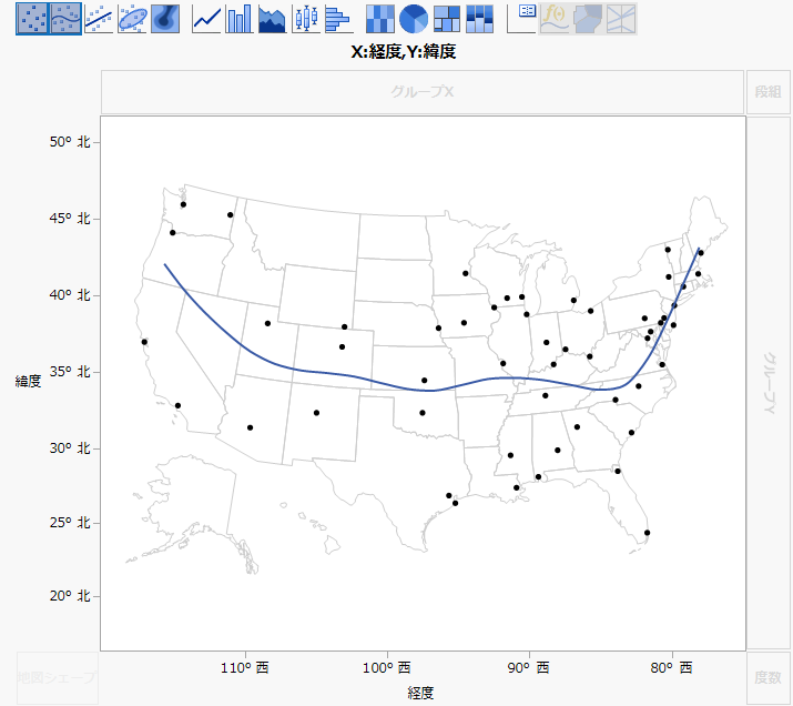

1. [ヘルプ]>[サンプルデータフォルダ]を選択し、「Cities.jmp」を開きます。
2. [グラフ]>[グラフビルダー]を選択します。
3. 「緯度」列をY軸へドラッグします。
4. 「経度」列をX軸へドラッグします。
5. グラフを右クリックして[グラフ]>[背景地図]を選択します。
6. [境界線]列で、[米国の州]を選択し、[OK]をクリックします。
アメリカ合衆国の地図がグラフに表示されます。

7. [点]Image shown hereをクリックして点を削除します。
8. [平滑線]Image shown hereをクリックして、平滑線を削除します。
9. [等高線]Image shown hereをクリックします。
地図上に等高線が表示されます。
図12.40 背景地図でクリッピングされていない等高線
Unclipped Contours on Background Map
参照線の追加
1. 緯度軸で、[45° 北]をダブルクリックし、「Y 軸の設定」ウィンドウを開きます。
2. 「参照線」パネルで、「値」ボックスの最初の数値を“40”に変更します。
(たとえば、「44°40.11′ 北」の場合、“44”を“40”に変更します。)
3. [追加]をクリックし、その後[OK]をクリックします。
図12.41 クリッピングなしの参照線
Unclipped Reference Line
クリッピングする領域の選択
1. グラフを右クリックし、[カスタマイズ]を選びます。
2. [参照線]をクリックし、クリッピングする領域のリストから[米国の州]を選択します。
3. [等高線]をクリックし、クリッピングする領域のリストから[米国の州]を選択し、[OK]をクリックします。
図12.42 クリッピングされた参照線と等高線
Clipped Reference Line and Contours
