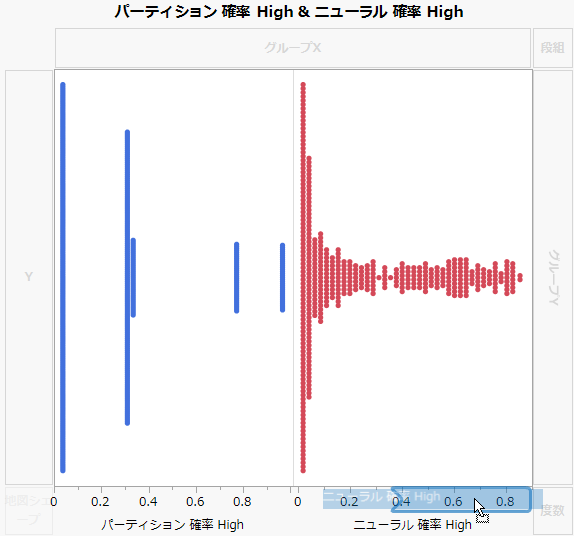

2. 「パーティション 確率 High」を選択し、「X」ゾーンにドラッグします。
3. 「ニューラル 確率 High」を選択し、「X」ゾーンの「パーティション 確率 High」の右側にドラッグします。
これで、2つ目のX軸が作成されます。
図4.18 「ニューラル 確率 High」を「パーティション 確率 High」の右側にドラッグした状態
Drag Neural Prob High to the Right of Partition Prob High

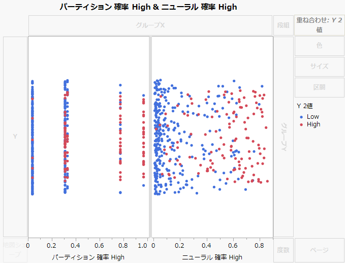

4. 「Y 2値」を選択し、「重ね合わせ」ゾーンにドラッグします。
5. 「グラフビルダー」の赤い三角ボタンをクリックし、「グラフ間のスペース」を選択します。
6. 「グラフ間のスペース」の横に「6」と入力し、[OK]をクリックします。
これで、2つのX軸間のスペースが広くなります。
図4.19 最初のモデル確率のグラフ
Initial Graph of Model Probabilities

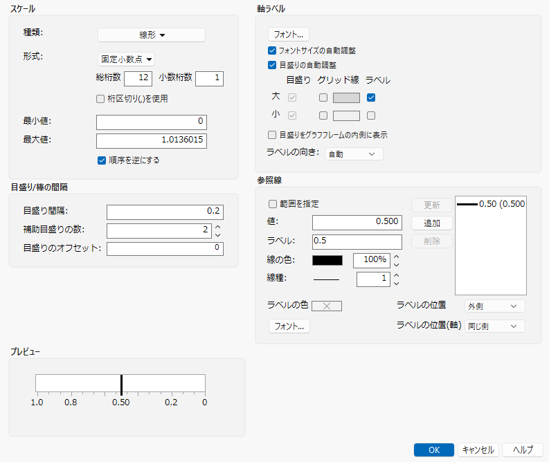

1. 「パーティション 確率 High」のX軸を右クリックし、「軸の設定」を選択します。
2. 「スケール」の「順序を逆にする」チェックボックスをオンにします。
3. 「目盛り/棒の間隔」セクションで、「補助目盛りの数」を「2」に設定します。
4. 「参照線」セクションで、「値」と「ラベル」のボックスにそれぞれ「0.5」を入力します。
5. 「線種」のボックスに「3」と入力します。
この「3」は参照線の太さを意味します。
6. [追加]をクリックします。
図4.20 X軸の設定
X Axis Settings
7. [OK]をクリックします。

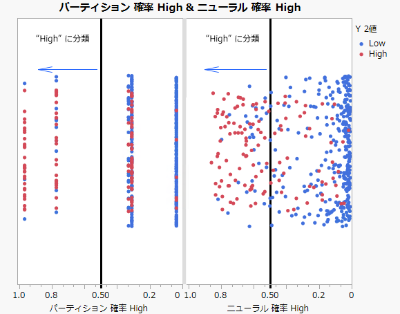

グラフに注釈を付ける

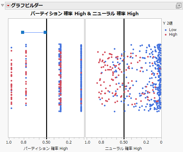

1. メインメニューで、[ツール] > [直線]をクリックします。
「パーティション 確率 High」グラフで、参照線から左側に向かって横線を引きます。
図4.21 「パーティション 確率 High」の参照線の左側に引かれた線
Line Drawn to the Left Side of the Partition Prob High Reference Line
2. この線を右クリックし、[終点に矢印]を選択します。
矢印が参照線から離れる方向を向いていなければなりません。
3. メインメニューで、[ツール]>[注釈ツール]をクリックし、グラフ内の矢印の上をクリックします。
4. テキストボックスに「“High”に分類」と入力します。
詳細については、Figure 4.22を参照してください。
5. 「ニューラル 確率 High」グラフについて、step 1~step 4を繰り返します。
図4.22 予測確率の分布
Distribution of Predicted Probabilities
このグラフは、2つのモデル間で予測確率の分布が異なることを示しています。パーティションモデルでは、予測確率が5つだけに分かれています。ニューラルモデルでは、予測確率は0~1の範囲でばらついています。どちらのモデルにも、各プロットの右寄りに青いデータ点が集まっています。これらの塊は、閾値の右側にあるため、正しく分類された「Low」のデータ点を表しています。
