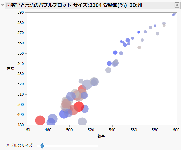

レポートウィンドウが表示されます。(Figure 5.11では、JMPのデフォルトの色が使用されています。)
8. Y軸を右クリックし、[軸の設定]を選択します。
– 「最小値」を「480」に変更します。
– 「最大値」を「590」に変更します。
– 「目盛り/棒の間隔」で、「目盛り間隔」を「10」に変更します。
– [OK]をクリックします。
9. X軸を右クリックし、[軸の設定]を選択します。
– 「最小値」を「460」に変更します。
– [OK]をクリックします。
図5.11 静的バブルプロットのレポートウィンドウ
The Static Bubble Plot Report Window
次のようなことがわかります。
• バブルプロットより、「言語」の得点が高くなると「数学」の得点も高くなるという傾向が読み取れます。これは、「言語」と「数学」の得点に相関があることを示しています。
• 2004年のテストを受験した人の比率が高い州は、バブルのサイズが大きく表示されています。大きなバブルがプロットの左下に偏っていることから、受験率の高い州では数学と言語の両方のスコアが低いことがわかります。

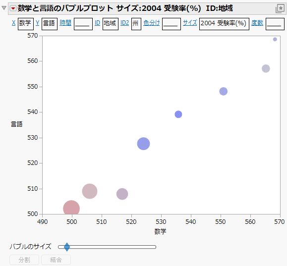

バブルの第1のグループ分けを州ではなく、地域で実行してみましょう。
1. 「バブルプロット」の赤い三角ボタンをクリックし、メニューから[役割の表示]を選択します。
2. [ID]のリンクをクリックします。
3. 「地域」を選択し、[OK]をクリックします。
「地域」が第1の[ID]変数となります。
4. [ID2]のリンクをクリックします。
5. 「州」を選択し、[OK]をクリックします。
「州」が第2の[ID]変数となります。
6. Y軸を右クリックし、[軸の設定]を選択します。
– 「最小値」を「500」に変更します。
– 「最大値」を「570」に変更します。
– [OK]をクリックします。
7. X軸を右クリックし、[軸の設定]を選択します。
– 「最小値」を「490」に変更します。
– [OK]をクリックします。
図5.12 地域と州でグループ分けしたバブルプロット

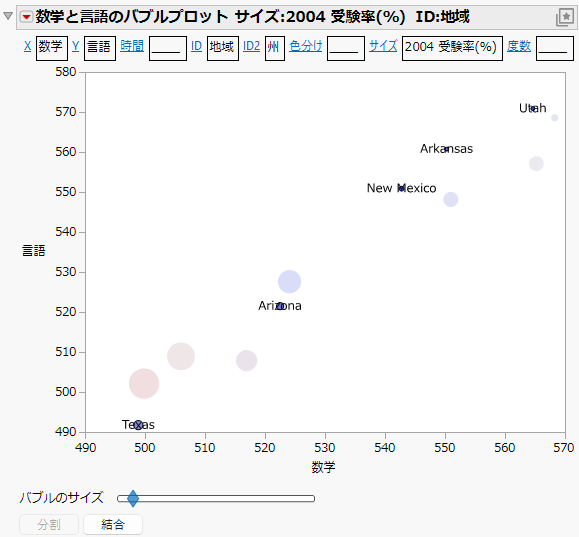

8. 「Southwest」のバブルをクリックします(バブルの上にポインタを置くか、クリックすると、ラベルが表示されます)。
9. [分割]をクリックします。
バブルが第2の[ID]変数である「州」に分かれます。「Southwest」の各州のバブルが表示されます。
図5.13 「Southwest」を州に分割したプロット
Example of Southwest Region Split by State
「Southwest」の各州の間には大きな変動があることがわかります。

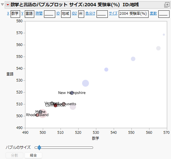

11. 比較のために、「New England」のバブルをクリックします(バブルの上にポインタを置くか、クリックすると、ラベルが表示されます)。
12. [分割]をクリックします。
図5.14 「New England」を州に分割したプロット
Example of New England Region Split by State
「New England」の州には、「Southwest」の州に見られたような大きな変動がありません。
