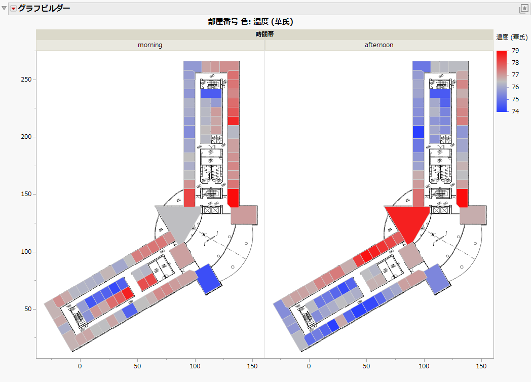

この例では、オフィスの温度に関する調査のために作成した、独自の地図を用います。ある建物のフロアでオフィス内の温度を測定し、記録しました。JMP File Exchange(https://community.jmp.com/docs/DOC-6218)から入手したCustom Map Creatorアドインを使い、フロアマップを作成しました。「グラフビルダー」を使い、オフィスの温度データを視覚的に分析しましょう。
Figure 12.32は、「時間帯」別に表示したフロアの様子です。色は「温度(華氏)」の値を表しています。データをこのような形で表示すると、オフィス内の温度がどのような因子に左右されるかがわかりやすくなります。この地図を見ると、建物の東側のオフィスは午後より午前の方が暖かいことがわかります。建物の西側では、その逆です。2つの変数の両方が温度に影響しており、両者には交互作用があることが分かります。このように、視覚的な情報は、分析中の判断に大いに役立ちます。
図12.32 時間帯別の温度による色分け
Room/Office Colored by Fahrenheit and Grouped by Time of Day

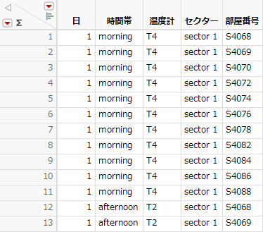

まず行われたのは、データの収集とデータテーブルへの入力です(「S4 Temps.jmp」)。「部屋番号」列を見てください。各オフィスの部屋番号を保存した列で、[地図の役割]プロパティにより地図ファイルが定義されています。
図12.33 「S4 Temps.jmp」データテーブルの一部分
Partial View of the S4 Temps.jmp Data Table

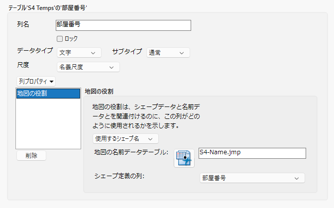

[地図の役割]列プロパティの追加
メモ: この節で言及しているパス名には、「JMP」というフォルダ名を使用しています。WindowsでJMP Proを使用している場合は、JMPの部分がJMPProになります。
「S4 Temps.jmp」データテーブルには、3日間にわたって記録されたオフィスのデータが保存されています。データテーブル内に「地図の役割」列プロパティを設定します。
1. [ヘルプ]>[サンプルデータフォルダ]を選択し、「S4 Temps.jmp」を開きます。
2. 「部屋番号」列を右クリックし、[列情報]を選択します。
3. [列プロパティ]>[地図の役割]を選択します。
4. [使用するシェープ名]を選びます。
5. 「地図の名前データテーブル」の横にあるアイコンをクリックし、「S4-Name.jmp」ファイルを選択します(「Samples¥Data」フォルダにあります)。
これにより、地図情報が含まれているデータテーブルの場所がJMPに伝わります。
6. 「シェープ定義の列」リストから「部屋番号」を選択します。
「S4-Name.jmp」データテーブルに含まれる「部屋番号」は、各オフィスの名前を値とする列です。この地図ファイルの「部屋番号」列には、[地図の役割]プロパティとして「シェープ名の定義」が割り当てられています。
メモ: 「-Name」データテーブルの「Shape ID」(シェープID)列は、「-XY」データテーブルの「Shape ID」(シェープID)列に対応しています。そのため、「-Name」データテーブルの場所を明示すれば、それが「-XY」データテーブルともリンクされ、地図の作成に必要な情報がすべて揃うことになります。
図12.34 「地図の役割」列プロパティ
Map Role Column Property
7. [OK]をクリックします。

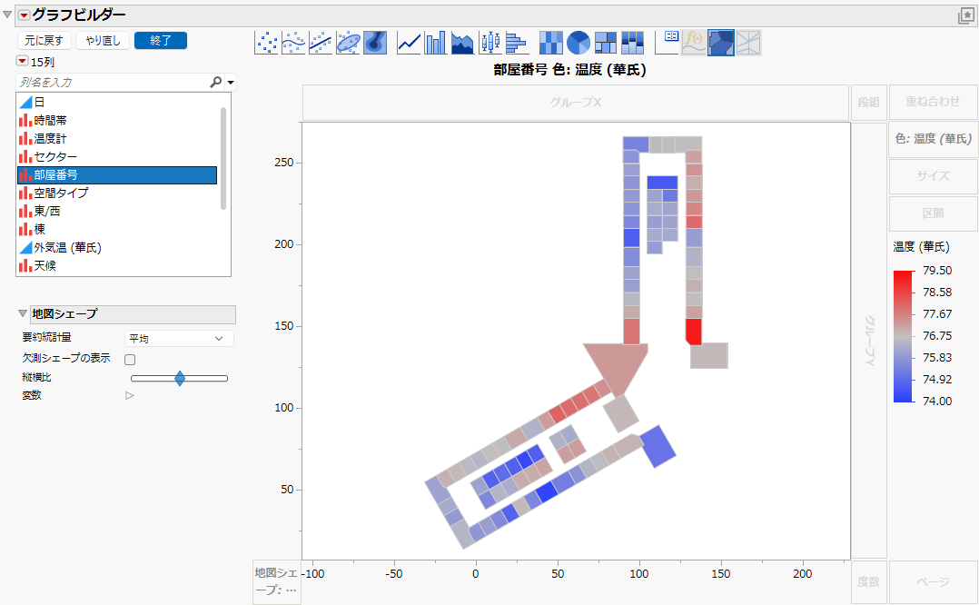

「地図の役割」列プロパティを設定したら、分析を開始できます。フロア全体のオフィスの温度差を視覚的に確認してみましょう。
1. [グラフ]>[グラフビルダー]を選択します。
2. 「部屋番号」をドラッグし、「地図シェープ」ゾーンにドロップします。
この列には「地図の役割」列プロパティを定義してあるので、自動的に地図が作成されます。
3. 「温度(華氏)」をドラッグし、「色」ゾーンにドロップします。
図12.35 「温度(華氏)」で色分けした「部屋」

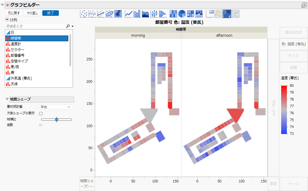

4. 「時間帯」をドラッグし、「グループX」ゾーンにドロップします。
図12.36 時間帯別の温度による色分け
分析の対象としてCustom Map Creatorアドインで地図が作成された部屋だけが表示されています。全体のフロアマップを追加するため、元のフロアマップの画像をドラッグし、「グラフビルダー」ウィンドウにドロップすると、Figure 12.37が作成されます。
Figure 12.37を表示するには、[ヘルプ]>[サンプルデータフォルダ]を選択し、「S4 Temps.jmp」を開いて「時間帯別」スクリプトを実行します。
図12.37 「部屋番号」の地図と元のフロアマップ
Room/Office Map with Original Floor Plan
このデータテーブルに保存されているスクリプトは、いろいろなグラフを描き、さまざまな分析を実行します。
