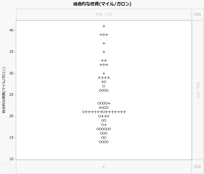

3. 「総合的な燃費(マイル/ガロン)」を選択し、「Y」ゾーンにドラッグします。
図3.4 「総合的な燃費(マイル/ガロン)」の最初のグラフ
Initial Graph of Combined MPG
データテーブルの行にはマーカーが割り当てられているため、点はそれらのマーカーで表されます。各行の「総合的な燃費(マイル/ガロン)」の値は縦軸の該当する値の位置にプロットされます。同じ「総合的な燃費(マイル/ガロン)」値のオブザベーションに対応する点が重なってプロットされないように、それらの点は自動的にずらして表示されます。

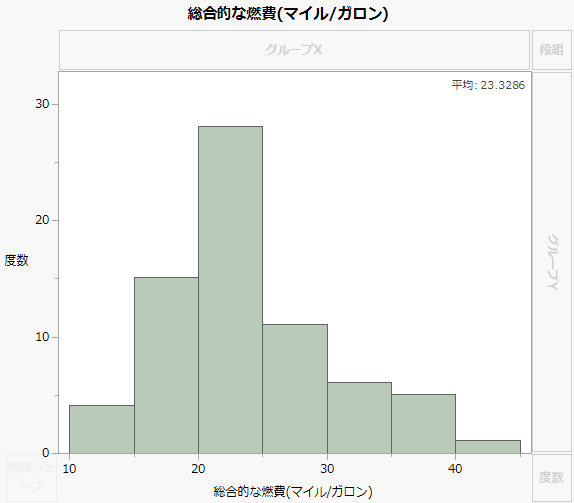

4. [ヒストグラム]アイコン(Image shown here)をクリックします。
ヒストグラムを縦に表示したいので、「総合的な燃費(マイル/ガロン)」を「X」ゾーンに移動させます。
5. カーソルをY軸の「総合的な燃費(マイル/ガロン)」上に置きます。
カーソルの形が手のひらに変わります。「総合的な燃費(マイル/ガロン)」を選択し、「X」ゾーンにドラッグします。
6. [キャプションボックス]アイコン(Image shown here)をクリックし、グラフに「総合的な燃費(マイル/ガロン)」の平均を表示させます。
図3.5 「総合的な燃費(マイル/ガロン)」のヒストグラム
Histogram of Combined MPG
ヒストグラムを見ると、「総合的な燃費(マイル/ガロン)」の値が、10~45という広い範囲に分布していることがわかります。ただし、多くの自動車の値は15~30の間に集まっています。1ガロンあたりのマイル数の平均は、23.3286です。

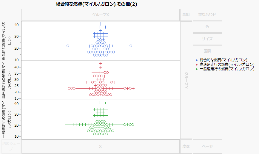

2. 「一般道走行の燃費(マイル/ガロン)」、「高速道走行の燃費(マイル/ガロン)」、「総合的な燃費(マイル/ガロン)」を選択します。
3. カーソルを「Y」ゾーンの上に置き、Shiftキーを押した状態で「Y」ゾーンをクリックします。
すると、「一般道走行の燃費(マイル/ガロン)」、「高速道走行の燃費(マイル/ガロン)」、「総合的な燃費(マイル/ガロン)」に対して個別のY軸が作成されます。
図3.6 個別の「Y」軸を持った燃費の変数
MPG Variables with Separate Y Zone Axes
グラフの右側にある凡例を見ると、マーカーが燃費の変数によって色分けされていることがわかります。

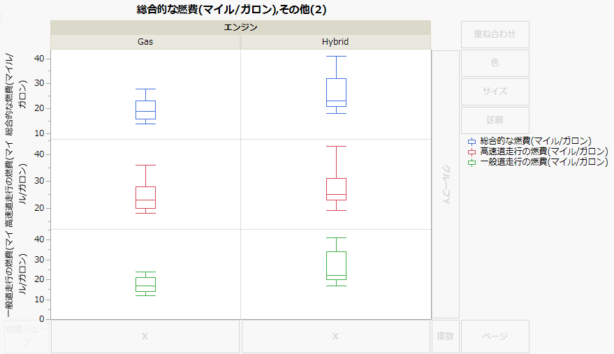

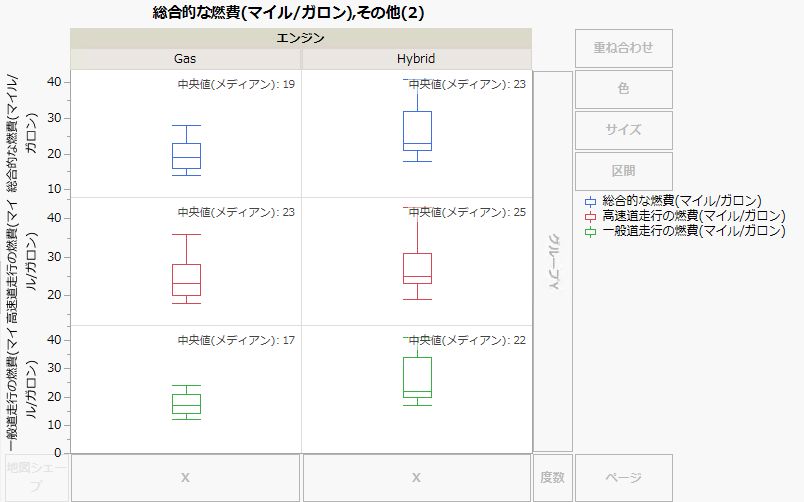

4. 「エンジン」を「グループX」ゾーンにドラッグします。
5. [箱ひげ図]アイコン(Image shown here)をクリックします。
図3.7 エンジンの種類別に表されたMPG変数の箱ひげ図
Box Plots of MPG Variables by Engine Type
これらの箱ひげ図から、それぞれの分布の範囲がかなり狭くなっていることがわかります。また、この調査で得られた3種の燃費の値は、いずれもハイブリッドよりガソリンの方が大幅に低くなっています。「一般道走行の燃費(マイル/ガロン)」の2つの箱ひげ図の中央にある水平線から、中央値の差は1ガロンあたり約5マイルであると推定できます。これは、キャプション要素を使って確認できます。
6. [キャプションボックス]アイコン(Image shown here)をクリックします。
7. プロットの左側にある[キャプションボックス]オプションで、「一般道走行の燃費(マイル/ガロン)」、「高速道走行の燃費(マイル/ガロン)」、「総合的な燃費(マイル/ガロン)」について「要約統計量」リストで[中央値(メディアン)]を選択します。
図3.8 MPG変数の箱ひげ図とキャプション
Box Plots of MPG Variables with Captions
「一般道走行の燃費(マイル/ガロン)」では、ガソリンエンジンの中央値が17であるのに対し、ハイブリッドエンジンの中央値は22となっています。

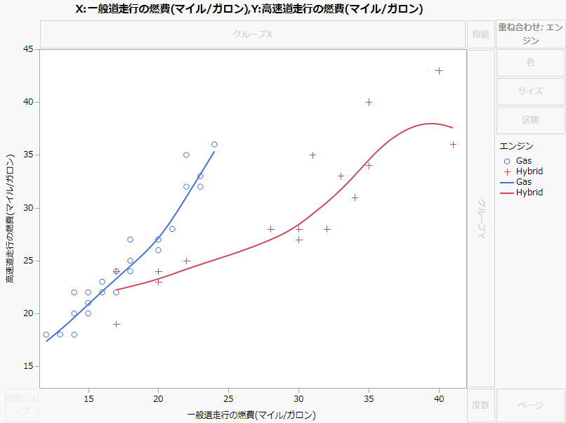

2. 「一般道走行の燃費(マイル/ガロン)」を選択し、「X」ゾーンにドラッグします。
3. 「高速道走行の燃費(マイル/ガロン)」を選択し、「Y」ゾーンにドラッグします。
4. 「エンジン」を選択し、「重ね合わせ」ゾーンにドラッグします。
図3.9 エンジンの種類別の「高速道走行の燃費(マイル/ガロン)」と「一般道走行の燃費(マイル/ガロン)」
Hwy and City MPG by Engine Type
エンジンの各種類に対し、それぞれ平滑線が表示されます。
ヒント: 線のプロパティ(色、幅など)を変更するには、線の凡例を右クリックします。

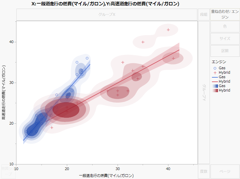

5. [回帰直線]アイコン(Image shown here)をクリックします。
エンジンの各種類について、平滑線が取り除かれ、最小2乗法による直線が、予測された平均の信頼区間とともに追加されます。
ヒント: y = xの線を追加するには、グラフを右クリックし、[カスタマイズ]を選択して+をクリックし、[テンプレート]>[Y Function]を選択します。_function_of_x_をy = xに置き換え、[OK]をクリックします。
6. 「一般道走行の燃費(マイル/ガロン)」の最小値の「o」マーカーの周囲をドラッグして長方形を描き、データテーブルの「行」パネルで選択されている行数を確認します。
このマーカーが2つの行を表していることがわかります。他のマーカーについてもプロット点が重なっているかを確認できます。複数のプロット点が重なっている場合、つまりプロット上で複数のデータが同じ1つの点で表されている場合は、密度等高線を描くと点の密度が確認しやすくなります。
7. [等高線]アイコン(Image shown here)をグラフの中にドラッグします。
「等高線」アイコンをグラフの中にドラッグすると、エンジンの各種類の回帰直線を保持したまま等高線を追加できます。
図3.10 エンジンの種類別の「高速道走行の燃費(マイル/ガロン)」と「一般道走行の燃費(マイル/ガロン)」の密度等高線
Density Contour for Hwy and City MPG by Engine Type
これらの等高線は、この調査で使った自動車のどちらのエンジンの種類についても、燃費の良い自動車より燃費の悪い自動車の方が多かったことを示しています。
