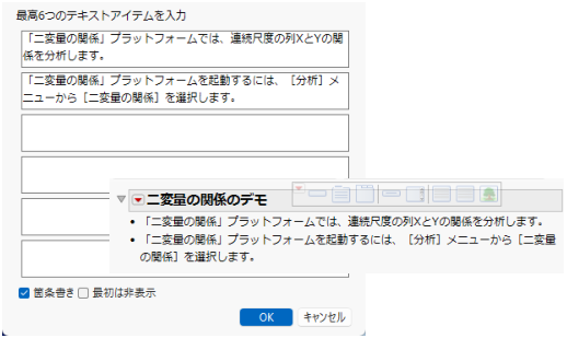

4. アウトラインに箇条書きを追加するには、「二変量の関係のデモ」タイトルバーの横にある赤い三角ボタンをクリックし、[テキストアイテムの追加]を選びます。
5. Figure 11.33に表示されているテキストを入力します。
図11.33 テキストアイテムの追加
Add Text Item
6. [箇条書き]チェックボックスをオンにして[OK]をクリックします。

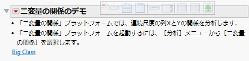

8. 「二変量の関係のデモ」タイトルバーの横にある赤い三角ボタンをクリックし、[ウィンドウ参照の追加]を選びます。
9. 「Big Class」を選択して[OK]をクリックします。
図11.34 ウィンドウ参照の追加
Add a Window Reference
10. 追加されたウィンドウ参照をクリックしてリンクを確認します。

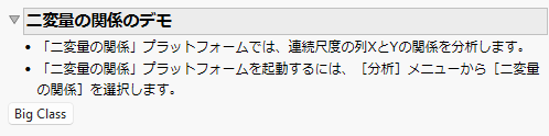

11. ウィンドウ参照をボタンとして表示するには、リンクを右クリックして[スタイル]>[通常]を選択します。
図11.35 リンクをボタンに変更
Change the Link to a Button

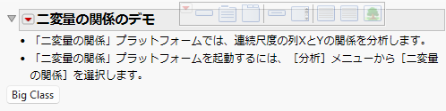

12. [編集]>[ジャーナルのロック]を選択して、最終的なジャーナルを表示します。
ジャーナルをロックすると、ジャーナルツールバーと挿入カーソルが消えます。また、プラットフォームから[スクリプトの保存]>[ジャーナルへ]を選択しても、その内容はロックされているジャーナルには追加されません。
図11.36 最終的なジャーナル
Final Journal
