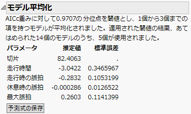

図5.24 「モデル平均化」ウィンドウ
Model Averaging Window
10. [OK]をクリックします。
図5.25 「モデル平均化」レポート
Model Averaging Report
検討対象のモデルは、1つの項のモデルが4つ、2つの項のモデルが6つ、3つの項のモデルが4つで、全部合わせて14個あります。これは、モデルの最大項数に3を指定したからです。これらの14個のモデルのうち、尺度化されたAICc重みが指定の閾値0.95を上回っているものは5つです。「モデル平均化」レポートには、これらの5つのモデルについて、パラメータごとに重み付きの平均推定値と重み付き標準誤差が表示されます。標準誤差は、モデル選択によるばらつきが考慮されています。
