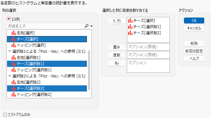

5. 「Pizza Responses.jmp」で、[分析]>[一変量の分布]を選択します。
6. 下方向にスクロールして、参照先の列のグループで3つの「チーズ」の列を選択し、[Y, 列]をクリックして、[OK]をクリックします。
図6.34 「一変量の分布」起動ウィンドウ
Distribution Launch Window

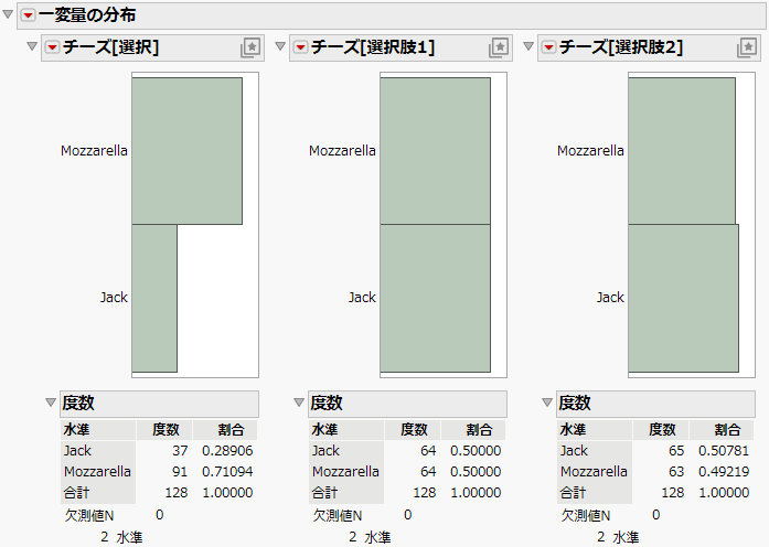

「選択」列を見ると、「Mozzarella」(モッツァレラ)を選んだ回答者の方が多いことがわかります。「選択肢1」と「選択肢2」では、「Mozzarella」(モッツァレラ)と「Jack」(ジャック)の割合がほぼ同じになっています。
図6.35 ピザ実験に関する回答の一変量の分布
Distribution of Pizza Responses
