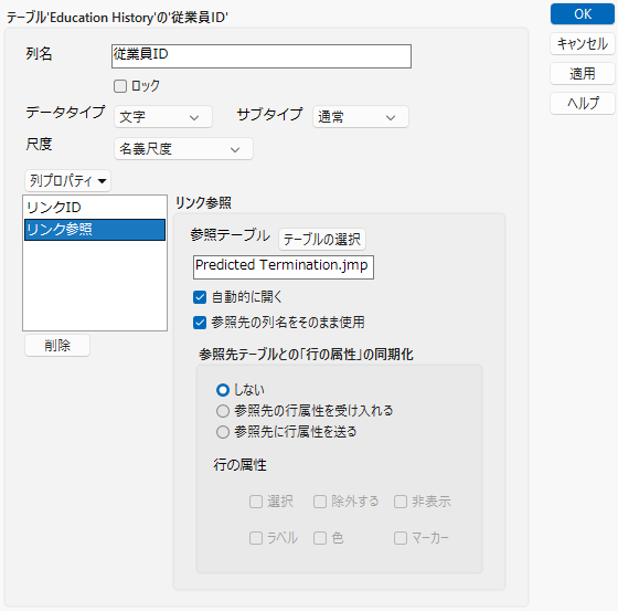

• その場合、「リンク参照」のパスでJMPパス変数を使用すれば、移植性が向上します。Figure 5.10は、その一例を示しています。データテーブルをWindowsユーザとApple macOSユーザの両方で共有するには、パスにスラッシュを使用します。パス変数の詳細については、『スクリプトガイド』の「パス変数」を参照してください。

• 参照元のデータテーブルを開いたときに参照先のデータテーブルも自動的に開くには、[自動的に開く]を選択します。詳細については、データテーブルの更新を参照してください。
• 仮想結合の列に列名だけを使用するように指定できます。このオプションを使用すると、より短い名前(たとえば「チーズ[選択肢]」ではなく「チーズ」)で表示させることができます。このようにするには、「リンク参照」列プロパティで、[参照先の列名をそのまま使用]を選択してください。
図5.10 「リンク参照」列プロパティの定義
