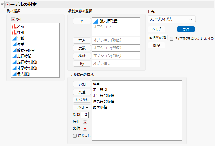

1. [ヘルプ]>[サンプルデータフォルダ]を選択し、「Fitness.jmp」を開きます。
2. [分析]>[モデルのあてはめ]を選択します。
3. 「酸素摂取量」を選択し、[Y]をクリックします。
4. 「体重」、「走行時間」、「走行時の脈拍」、「休息時の脈拍」、「最大脈拍」を選択し、[追加]をクリックします。
5. 「手法」として[ステップワイズ法]を選択します。
図5.2 入力が完了した「モデルのあてはめ」起動ウィンドウ
Completed Fit Model Launch Window
Image shown here[検証]ボタンは、JMP Proでのみ使用できます。
6. [実行]をクリックします。

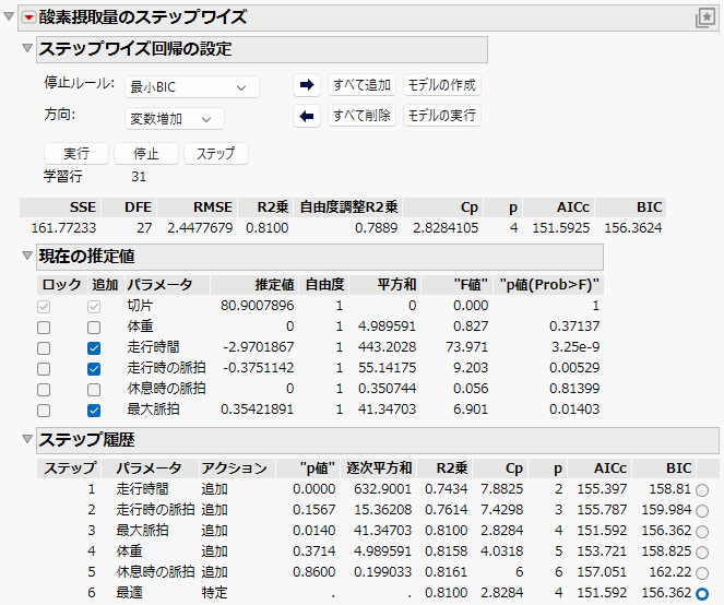

酸素摂取量の予測式を作成するには、ステップワイズ法のレポートウィンドウのオプションを使って、さまざまな効果の組み合わせのモデルを検討します。
7. 「方向」を[変数増加]、「停止ルール」を[最小BIC]にしたまま、[実行]をクリックします。
図5.3 変数増加の実行結果
Completed Forward Selection

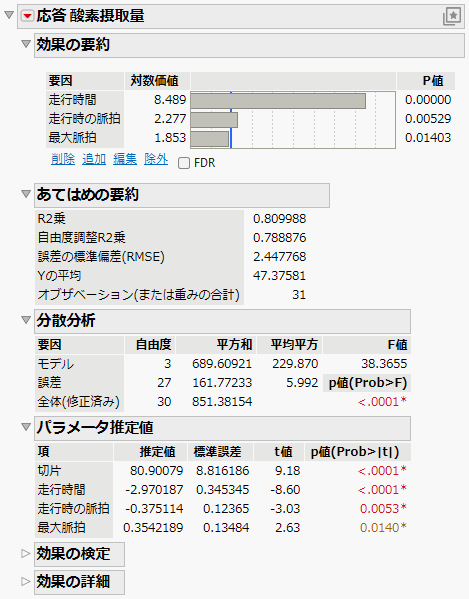

8. [モデルの実行]をクリックします。
図5.4 標準最小2乗モデルのレポート
Standard Least Squares Model Report
ステップワイズ法によって、5つの変数のうち3つがモデルに含められました。ステップワイズ法のレポートで別の変数を選択して[モデルの実行]をクリックすれば、別のモデルを追加して比較することもできます。
