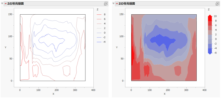

[表示領域の塗りつぶし]オプションを選択すると、等高線と等高線の間の領域が等高線の色で塗りつぶされます。このオプションは、起動ウィンドウと「等高線図」の三角ボタンのメニューに含まれています。Figure 10.6は、等高線だけを表示したプロット(左)と等高線の間を塗りつぶしたプロット(右)です。
図10.6 等高線だけのプロットと領域を塗りつぶしたプロット
Comparison of Contour Lines and Area Fills
領域は、カラーグラデーション上で値の小さいほうから大きいほうへと塗りつぶされます。一番高い等高線の上の水準にも色が割り当てられます。
