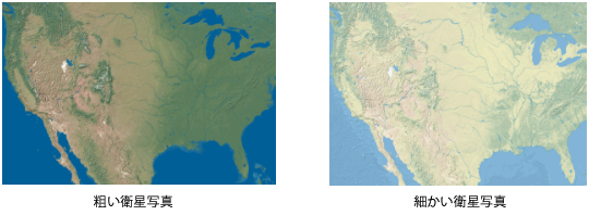

図12.13 粗い地図と細かい地図の例
Examples of Simple and Detailed Maps
[粗い衛星写真]は、名前のとおり、地球の地形を大雑把に捉えた画像です。雲や北極氷原などは見えず、陸は緑色と茶色、水は濃い青色で表示されます。[細かい衛星写真]は、[粗い衛星写真]より色が柔らかく、陸の緑色と茶色が明るく、水の青色にもバリエーションがあります。[細かい衛星写真]は、[粗い衛星写真]より解像度も高めです。解像度が高いと、より深くズームしても背景画像がぼけません。

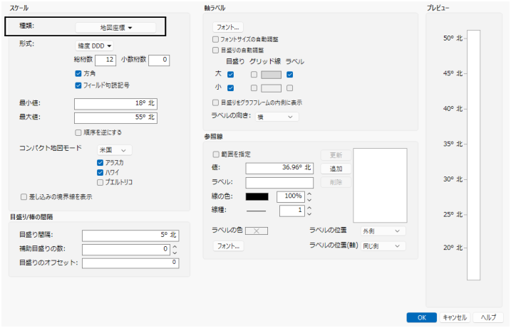

軸のスケールは次の手順で変更します。
1. X軸またはY軸上を右クリックし、[軸の設定]を選択します。
2. 「スケールタイプ」が[地図座標]に設定されていることを確認します。
図12.14 「Y軸の指定」ウィンドウ
Y Axis Setting Window

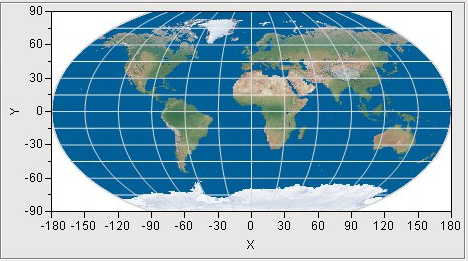

X軸とY軸の両方のスケールを地図座標にしないと変換は行われません。一方の軸だけでスケールを変更しても地図には変化が見られません。次の図は、[粗い衛星写真]を背景地図に使い、両方の軸のスケールを地図座標に設定したものです。グリッド線もオンになっています。経度線が直線から曲線に変わったことに注目してください。
図12.15 粗い衛星写真を使った地図で、軸のスケールを地図座標にしたところ
Simple Earth Background Map - Axes Set to Geodesic Scale

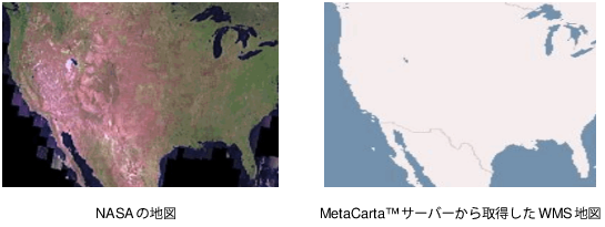

図12.16 NASAやWMSの地図
Examples of NASA and WMS Maps

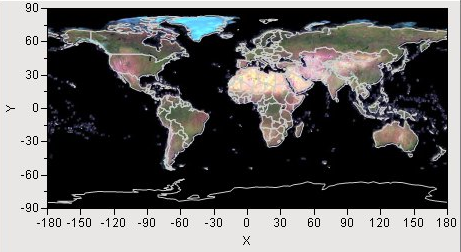

NASAサーバーは、地球全体の地図を提供しています。次の図では、NASAサーバーから入手した背景地図を使っています。境界線の地図により、国の輪郭が表示されています。
図12.17 NASAサーバーの地図の例
NASA Server Map Example

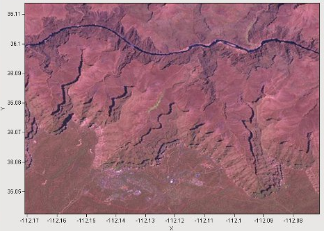

NASAサーバーの地図は、地球全体を網羅しているだけでなく、小さな領域までズームしても画像が乱れません。次の図は、アリゾナ州のグランドキャニオンを流れるコロラド河の地図です。地図の下の方にグランドキャニオン村が見えます。
図12.18 NASAサーバーの地図でコロラドにズームインしたところ
NASA Server Map Example - Zoom In on Colorado
軸の値を見ると、この画像の縦と横が10分の1度にも満たないことがわかります。[粗い衛星写真]や[細かい衛星写真]では、ここまで接近した画像は表示できません。NASAサーバーの地図では、地球上のあらゆる地域を拡大表示することができます。一方、水の部分はただ黒く表示されるだけです。NASAサーバーへのアクセスは無料ですが、可用性は限られています。サーバーが一時的に利用不可能なときや、アクセスが集中したときは、エラーメッセージが表示され、地図が入手できなくなります。
インターネット上で背景地図を入手できるもう1つのソースはWeb Map Service(WMS)です。WMSでは、WMSインターフェースに対応していればどのサーバーでも指定することができます。NASAサーバーもWMSサーバーの1つですが、JMPからアクセスするときはURLとレイヤ名が自動的に指定されます。WMSサーバーのオプションを選択した場合は、WMSサーバーのURLとサーバーが対応しているレイヤの名前を自分で入力する必要があります。ほとんどのWMSサーバーが複数のレイヤに対応しています。たとえば、あるレイヤが地形、別のレイヤが道路、さらに別のレイヤが河川や湖を表示する、などです。サーバーのURLとレイヤを指定すると、JMPがサーバーに要求を送り、戻された地図を表示します。
粗い衛星写真および細かい衛星写真とは異なり、WMS地図は球状にはつながりません。縦横にスクロールできますが、X軸の-180~180の範囲およびY軸の-90~90の範囲を超えると、地図ではなく通常の背景が表示されます。軸の限界値によって地図の限界値が決まります。
WMSオプションを使って背景地図を入手するには、どのWMSサーバーにアクセスするかを決めなければなりません。インターネットには無料で利用できるWMSサーバーが多数あります。そのほとんどは、世界の特定地域の地図だけを提供し、それぞれのWMSサーバーが独自のレイヤを採用しています。そのため、まず自分のニーズに合ったWMSサーバーを探す必要があります。
