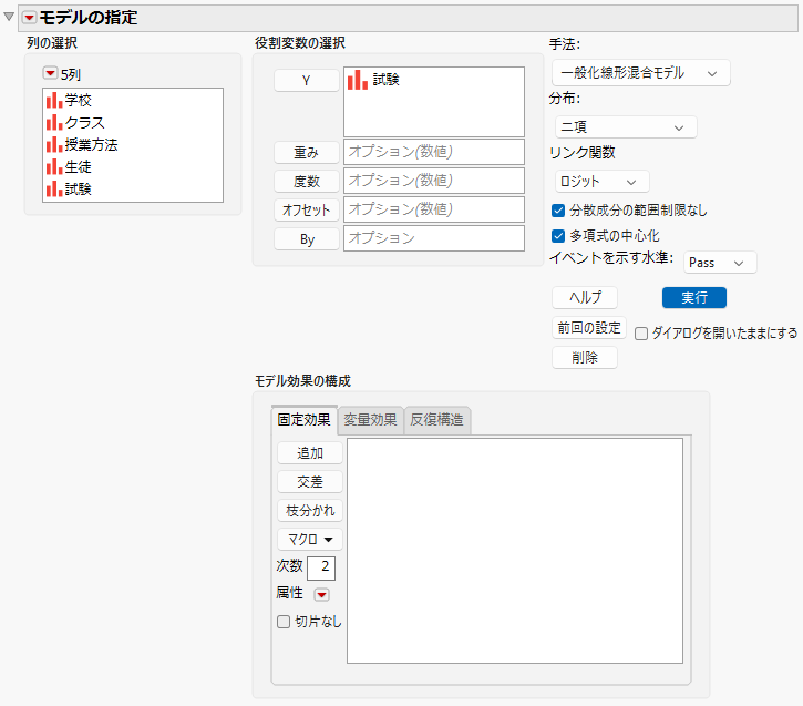

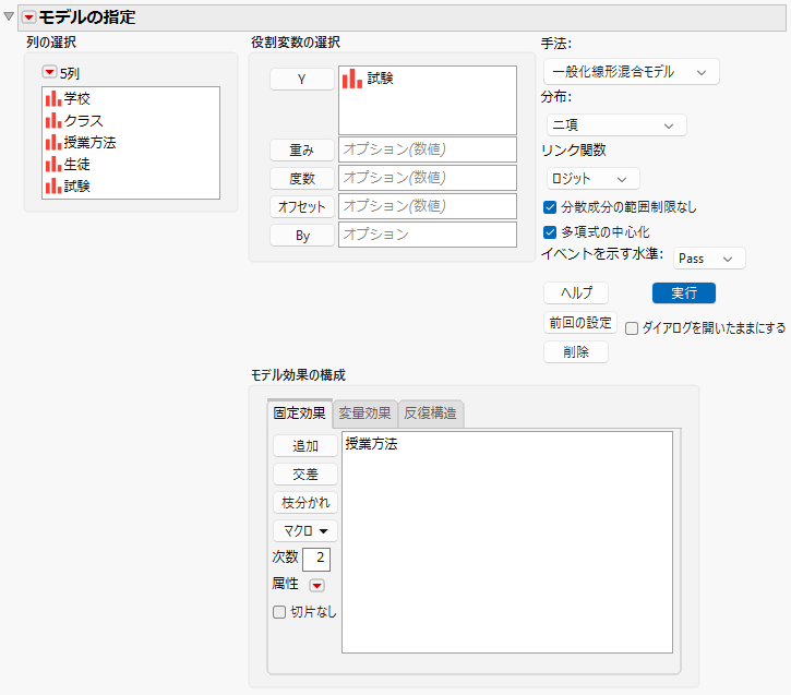

Image shown here[固定効果]タブ
[固定効果]タブにすべての固定効果を追加します。必要に応じて、[追加]・[交差]・[枝分かれ]・[マクロ]・[属性]の各オプションを使用します。これらのオプションの詳細については、モデルの指定を参照してください。なお、データやモデルによっては1つも固定効果がないものもありえます。
メモ: 「モデルの指定」の赤い三角ボタンのメニューから[多項式の中心化]を選択した場合でも、変量効果に指定した連続尺度の列がカテゴリカルな効果との交互作用に含められている場合は、その連続尺度の列は中心化されません。
図9.7 指定が完了した「モデルのあてはめ」起動ウィンドウの[変量効果]タブ
Completed Fit Model Launch Window Showing Fixed Effects

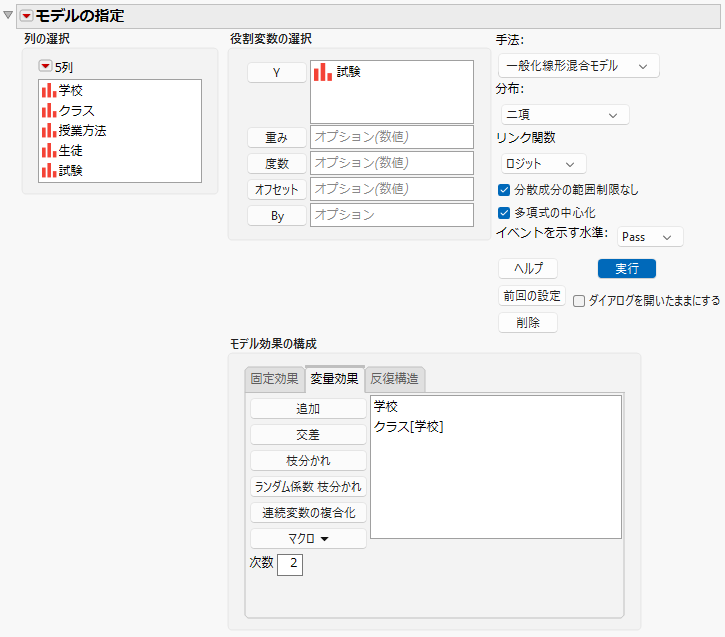

分散成分
従来の分散成分モデルを指定する場合は、[追加]・[交差]・[枝分かれ]オプションを使用して、乱塊実験におけるブロック効果や、分割実験における1次単位効果などの変量効果を指定します。これらのオプションの詳細については、モデルの指定を参照してください。
図9.8 [変量効果]を指定した「モデルのあてはめ」起動ウィンドウ
Completed Fit Model Launch Window Showing Random Effects

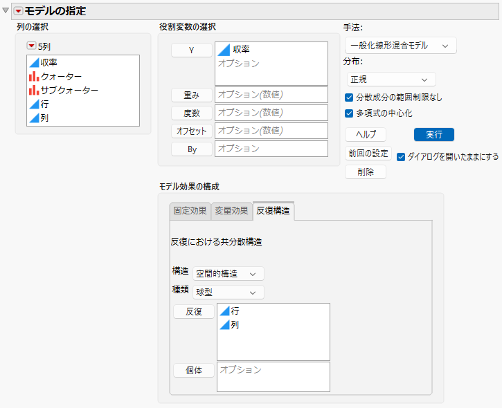

Image shown here[反復構造]タブ
[反復構造]タブは、誤差の共分散構造を選択するのに使用します。
表9.3 「モデルのあてはめ」起動ウィンドウの[反復構造]タブでの指定
Image shown here
構造
反復構造は、デフォルトでは[なし]に設定されています。反復構造として[なし]を指定した場合、「誤差間には共分散が存在しない」、つまり、「誤差は互いに独立している」と仮定されます。その他のすべての共分散構造は、誤差間に何らかの共分散があると仮定されます。

共分散構造として[空間的構造]を指定した場合、「種類」リストが表示されます。このリストから空間的構造を表す関数を1つ選択します。[べき乗]・[指数]・[Gauss]・[球型]という4種類があります。
反復
反復測定構造を定義する列を入力します。この[反復]に指定できる列の尺度は、共分散構造によって異なります。反復測定の共分散構造ごとの要件について、Table 9.4を参照してください。
要素
個体を定義する1つまたは複数の列を入力します。個体の列は、カテゴリカルでなければなりません。
