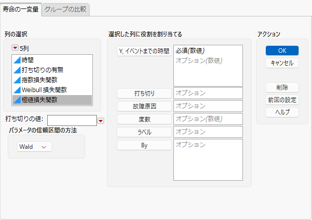

「寿命の一変量」プラットフォームを起動するには、[分析]>[信頼性/生存時間分析]>[寿命の一変量]を選択します。
図3.4 「寿命の一変量」起動ウィンドウ
The Life Distribution Launch Window
「列の選択」の赤い三角ボタンのメニューのオプションについては、『JMPの使用法』の「列フィルタメニュー」を参照してください。
起動ウィンドウのタブ
起動ウィンドウには次の2つのタブがあります。
• [寿命の一変量]タブは、グループ化されていないデータを分析する時に用います。このタブを用いた場合、次のようなレポートが結果として表示されます。
– 「故障原因」の役割を割り当てなかった場合、「寿命の一変量」レポートが表示されます。このレポートでは、さまざまな確率分布を比較したり、統計量を調べたりできます。「寿命の一変量」レポートを参照してください。
– データにおいて故障が1つもない場合、Weibayesのレポートが表示されます。Weibayesレポートを参照してください。
– 「故障原因」の役割を割り当てた場合、「競合原因分析」レポートが表示されます。「寿命の一変量」の標準的なレポートに加えて、故障原因ごとにあてはめた分布についての情報が表示されます。「競合原因分析」レポートを参照してください。
メモ: 「寿命の一変量」や「故障原因」のレポートでは、分布パラメータを任意の値に指定したり、Bayes推定を行ったりもできます。
• [グループの比較]タブでは、グループ変数を指定します。「グループの比較」タブで実行される分析では、指定されている1つの確率分布をもとに複数のグループを比較します。たとえば、「異なる業者から供給された部品の寿命を調べるのに、Weibull分布で業者を比較する」といった分析が行えます。一方、[寿命の一変量]タブで実行される分析では、1つだけのグループに関して複数の確率分布を比較します。「寿命の一変量 - グループの比較」レポートを参照してください。

起動ウィンドウには、次のようなオプションがあります。
Y, イベントまでの時間
寿命・故障時間もしくは打ち切り時間が含まれた1つ以上の列を指定します。データにおける打ち切りの種類によって、いくつのY列を指定するかが異なってきます。

打ち切り
観測値が右側打ち切りであるかどうかを示す列。「列の選択」リストの下の「打ち切りの値」メニューから右側打ち切りを示すデータ値を選択してください。[打ち切り]列は、Y列に対して列を1つだけ指定した場合にのみ使用できます。
故障原因
故障原因が含まれた列を指定します。[故障原因]に列を指定すると、故障原因に関する設定パネルが、起動ウィンドウに追加されます。その設定パネルでは、原因ごとの故障分布として、ZI分布(ゼロ強調分布)、閾値分布、DS分布(故障部分母集団分布)を使用するかどうかをチェックボックスで指定できます。また、パラメータ指定の分布も使用するかどうか、Bayes推定モデルも使用するかどうかもチェックボックスで指定できます。次のようなオプションも用意されています。

度数
データテーブルにおける1行が複数のユニットを表している場合に、その度数(すなわち、観測値の個数)を含んでいる列。この列の値が0または正の整数であるとき、その値は該当するデータ行の観測値の度数を表しています。
ラベル
行番号以外のIDを含む列。これらのラベルは、イベントプロットのY軸に表示されます。
By
(オプション)指定した列の水準ごとに個別のモデルが作成されます。
打ち切りの値
[打ち切り]列のデータ値のうち、右側打ち切りであることを示すデータ値を指定します。[打ち切り]列を選択すると候補となるデータ値が、自動的にコンボボックスに表示されます。データ値を変更するには、赤い三角ボタンをクリックして、値のリストから選択してください。テキストボックスに異なる値を入力することもできます。[打ち切り]列に「値ラベル」列プロパティが設定されている場合、値ラベルがリストに表示されます。なお、[打ち切り]列が欠測値となっている行は、分析から除外されます。
パラメータの信頼区間の方法
([故障原因]列が指定されていない場合のみ表示されます。)パラメータ推定値に対する信頼区間を計算する方法を選択します。デフォルトでは、[Wald]法によって信頼区間は計算されます。別の計算方法として、[尤度]法も用意されています。ただし、プロファイルに表示されるすべての信頼区間はWald法に基づきます。プロファイルで信頼区間の計算にWald法しか使わないのは、計算時間を短縮するための措置です。パラメータの推定値と信頼区間を参照してください。
