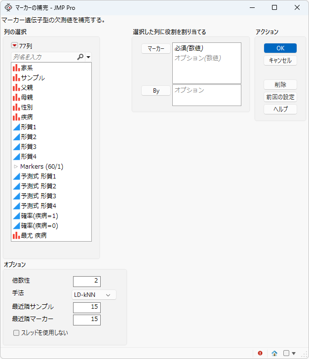

マーカー遺伝子型の欠測値を補完するには、[分析]>[ライフサイエンス]>[マーカーの補完]を選択して、「マーカーの補完」プラットフォームを起動します。
図7.4 「マーカーの補完」起動ウィンドウ
The Marker Imputation Launch Window
「列の選択」の赤い三角ボタンにあるオプションについては、『JMPの使用法』の「列フィルタメニュー」を参照してください。
