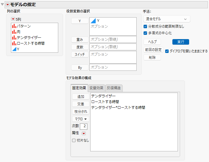

Image shown here[固定効果]タブ
[固定効果]タブにすべての固定効果を追加します。必要に応じて、[追加]・[交差]・[枝分かれ]・[マクロ]・[属性]の各オプションを使用します。これらのオプションの詳細については、モデルの指定を参照してください。
メモ: 「モデルの指定」の赤い三角ボタンのメニューから[多項式の中心化]を選択した場合でも、変量効果に指定した連続尺度の列がカテゴリカルな効果との交互作用に含められている場合は、その連続尺度の列は中心化されません。
Figure 8.7は、「Split Plot.jmp」サンプルデータの固定効果を追加したところです。なお、データやモデルによっては1つも固定効果がないものもありえます。例として、正方形分割された農場での試験の例を参照してください。
図8.7 固定効果を追加した「モデルのあてはめ」起動ウィンドウ
Fit Model Launch Window Showing Completed Fixed Effects

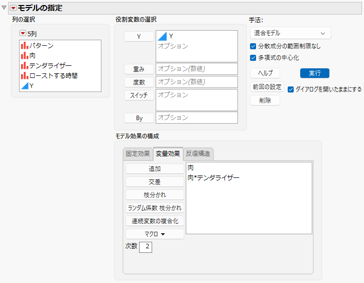

Image shown here[変量効果]タブ
[変量効果]タブは、従来の分散成分モデルや、ランダム係数モデルを指定するときに用います。
分散成分
従来の分散成分モデルを指定する場合は、[追加]・[交差]・[枝分かれ]オプションを使用して、乱塊実験におけるブロック効果や、分割実験における1次単位効果などの変量効果を指定します。これらのオプションの詳細については、モデルの指定を参照してください。
Figure 8.8は、「Split Plot.jmp」サンプルデータにおいて変量効果を指定したところです。ここでは、「肉」が1次単位となっています。この例については、分割実験モデルの例で詳述しています。
図8.8 「モデルのあてはめ」起動ウィンドウの[変量効果]タブでの指定
Fit Model Launch Window Showing Completed Random Effects Tab

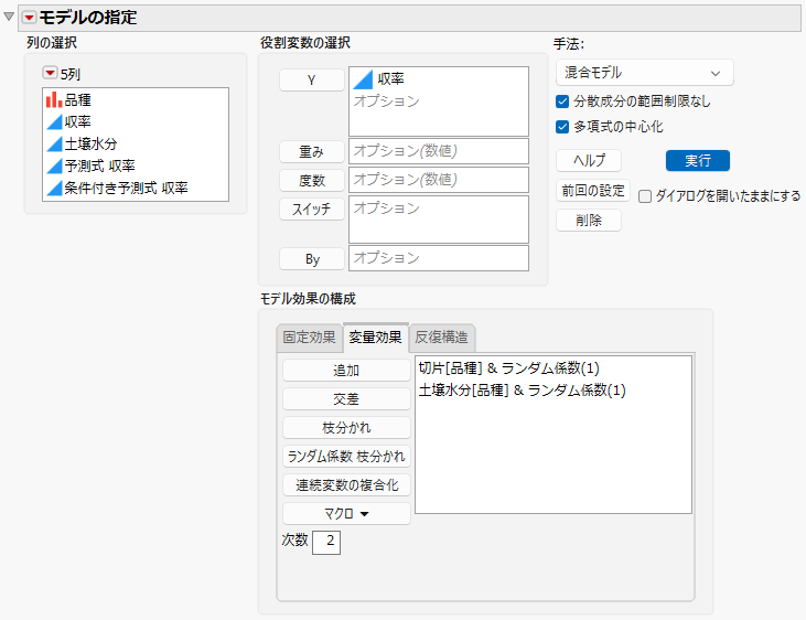

ランダム係数
ランダム係数モデルを作成するには、[ランダム係数 枝分かれ]ボタンを使ってランダム係数のグループを作成します。
1. 「列の選択」リストから、説明変数となる連続尺度の列を選択します。
2. [変量効果]タブを選択し、[追加]をクリックします。
3. [変量効果]タブで連続尺度の説明変数の列を選択して(説明変数が複数ある場合には、それらすべてを選択してください)、さらに、「列の選択」リストにおいて個々の回帰モデルに該当する水準の列を選択します。この各水準を表す列は、SAS PROC MIXEDでのRANDOMステートメントのSUBJECT= オプションで指定される変数に該当します。
4. [ランダム係数 枝分かれ]ボタンをクリックします。
この最後の操作により、ランダムな切片とランダムな(複数の)傾きがモデルに追加されます。なお、切片と(複数の)傾きの間には、すべて相関が仮定されます。この最後の操作では、ランダムな切片も自動的に追加される点に注意してください。「切片はすべてのグループで共通で固定されている」と仮定するなら、「切片[< グループ>]& ランダム係数(1)」を選択して[削除]をクリックすると、ランダムな切片がモデルから削除されます。
同様の手順を繰り返すことにより、ランダム係数に関して複数のグループを指定できます。これにより、より複雑なランダム係数モデルを指定できます。たとえば、製造業の分割実験において、バッチの効果と、処置とバッチの交互作用という、2つの効果を含めたランダム係数モデルを指定できます。また、教育効果の調査においては、学校の効果と、(学校から枝分かれした)生徒の効果という、2つの効果を含めたランダム係数モデルを指定できます。
同一グループのランダム係数の共分散構造には、無構造(unstructured)が仮定されます。
Figure 8.9は、「Wheat.jmp」サンプルデータでランダム係数を指定したところです。[混合モデル]手法の使用例も参照してください。
図8.9 ランダム係数を指定した「モデルのあてはめ」起動ウィンドウ
Completed Fit Model Launch Window Showing Random Coefficients

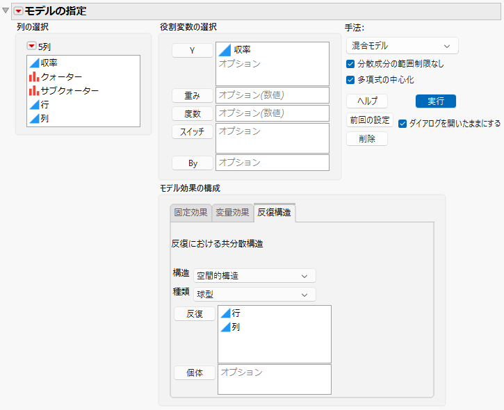

構造として「残差」を指定した場合、[反復]や[個体]の列に指定された列は無視されます。「共分散構造として「残差」が選択されているので、[反復]や[個体]に指定された列を無視して分析を行います。」という警告が表示されます。
種類
共分散構造として空間的な構造のいずれかを選択すると、「種類」リストが表示されます。このリストから空間的構造を表す関数を1つ選択します。[べき乗]・[指数]・[Gauss]・[球型]という4種類があります。
Figure 8.10は、「UniformityTrial.jmp」サンプルデータで球型の空間的構造を選択したところです。
