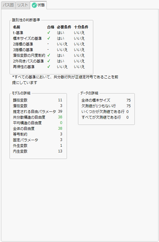

Image shown here「状態」タブ
このタブには、モデルが識別できるかどうか(model identifiability; モデルの識別性)について、いくつかの条件がチェックされています。構造方程式モデルにおいて、パラメータ(母数)が一意に推定できるようになるには、モデルが識別されていなければいけません。構造方程式モデルにおける「識別」(identification)とは、モデルの各パラメータに対して一意な解をデータから求めることができることを指します。これは、モデルから導出される母共分散行列を決めれば、モデルパラメータが一意に定まることを意味します。構造方程式モデルではさまざまなモデルを指定できるため、識別性を確認するルールにも多くのルールがあります。「状態」タブは、「識別性の判断基準」・「モデルの詳細」・「データの詳細」の3つのパネルから構成されています。
• 「識別性の判断基準」パネルには、指定したモデルに適した基準が最大8つ表示されます。これらの基準には、モデルの識別性に対して、必要条件であるものと、十分条件であるものがあります。必要条件を満たしていない場合は、モデルを推定する前に修正を必ず行う必要があります。十分条件を満たしていない場合は、識別性の問題に対処しなければならないとは必ずしも限りません。十分条件を満たしていなくても、モデルの識別性に特に問題がない場合もあります。なお、これらの基準はすべて、標本共分散行列が正定値行列(正値定符号行列)であることを前提にしています。標本共分散行列が正定値行列でない場合は、「モデルの詳細」パネルに警告が表示されます。
ヒント: 「識別性の判断基準」表の各行をクリックすると、その判断基準の説明が表の右側に表示されます。
• 「モデルの詳細」パネルには、現在指定されているモデルについての情報が表示されます。これらの情報は、モデルに何かしらの問題がないかの判断材料になるでしょう。
• 「データの詳細」パネルには、入力データについての情報が表示されます。これらの情報は、データに何かしらの問題がないかの判断材料になるでしょう。
指定した顕在変数のデータ行列が特異である場合には、「特異性の詳細」表が表示されます。
メモ: 起動ウィンドウでグループ変数を指定した場合、[状態]タブには複数のグループのタブが表示されます。左側のタブを使ってこれらのグループを切り替えることができます。複数のグループにおける指定の和集合を表した[全体]タブと、グループごとのモデルを表しているタブがあります。

図8.5 「状態」タブの例
Example Status Tab
