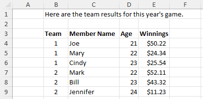

ここでは、Samples¥Import Dataフォルダにある「Team Results.xlsx」ファイルを使用しています。ファイルには、次のような特徴があります。
– データは第4行の2列目で始まり、第9行の5列目で終了している。
– 2つのワークシートがある。
– 2つ目のワークシートには、2つの結合されたセルがある。
– 非表示の行または列はない。
図3.2 「Team Results.xlsx」ワークシート

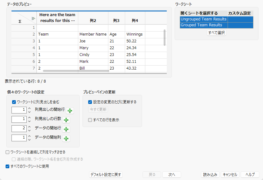

図3.3 最初の「データのプレビュー」の例
Example Initial Data Preview
データのプレビューで、次の特徴に着目します。
– 右上隅で、両方のワークシートが読み込み用に選択されている。
– 1列目が自動的に削除されている。
– ワークシートの1行目のテキストが列見出しになっている。ただし、実際に列見出しにしたいのは3行目のテキストです。
– データの最初の行が空である。

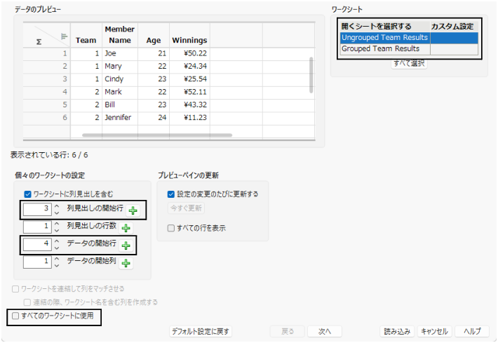

5. 「列見出しの開始行」に「3」と入力します。
6. 「列見出しの行数」に「1」と入力します。
7. 「データの開始行」に「4」と入力します。
8. 「データの開始列」に「1」と入力します。
9. 「ワークシート」パネルで[Ungrouped Team Results]を選択します。
このワークシートだけが読み込まれます。
10. [すべてのワークシートに使用]の選択を解除します。
これらの設定はUngrouped Team Resultsにしか適用されません。
図3.4 列見出しにする行の選択
Selecting the Column Header Row
ヒント: 「データのプレビュー」ペインで数値列の見出しを右クリックすると、形式を変更できます。
すべてのオプションの詳細については、個々のワークシートの設定を参照してください。

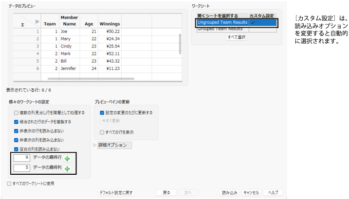

12. 「データの最終行」に「9」と入力します。
13. 「データの最終列」に「5」と入力します。
図3.5 最終列の指定
Specifying the Last Column
すべてのオプションの詳細については、その他の個々のワークシートの設定を参照してください。

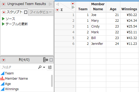

14. [読み込み]をクリックすると、指定のとおりワークシートが読み込まれます。
図3.6 最終的なデータテーブル
Final Data Table

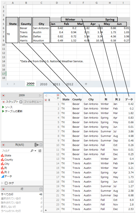

Excelワークシートでは、複数の見出し行が階層を示していることがあります。つまり、2番目の見出しのデータは、最初の見出しのカテゴリになっています。Figure 3.8はその一例を示しています。図の上側のワークシートにある“Winter”と“Spring”という季節は結合されたセルであり、これらの季節に含まれる月がその下に表示されています。1つの列にこれらの季節の値を持ち、別の列に月の値を持ったJMPデータテーブルにしてみましょう。
図3.8 Excelでの元のデータとJMPでの最終的なデータ(2009)
The Original Data in Excel and Final Data in JMP for 2009

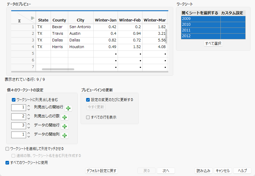

図3.9 Excel読み込みウィザードのプレビュー
Excel Import Wizard Preview

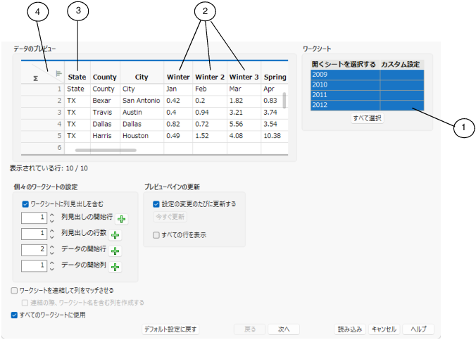

Figure 3.9はこのワークシートのデフォルトの設定を示しています。
1
すべてのワークシートの読み込みが選択されている。Ctrlキーを押しながらワークシートをクリックすると、読み込みからそのワークシートを除外できます。
2
各季節が複数の列に分かれている。
3
ワークシートの2番目の見出し行のデータが最初の行に表示されている。
4
上部の空白行は削除されている。
3. 「プレビューペインの更新」で[設定の変更のたびに更新する]が選択されていることを確認します。
これは、変更を加えるたびに「データのプレビュー」が自動的に更新されることを意味します。
4. 「列見出しの行数」の横にある上矢印を1回クリックします。
すると、「データの開始行」が自動的に3に更新されます。

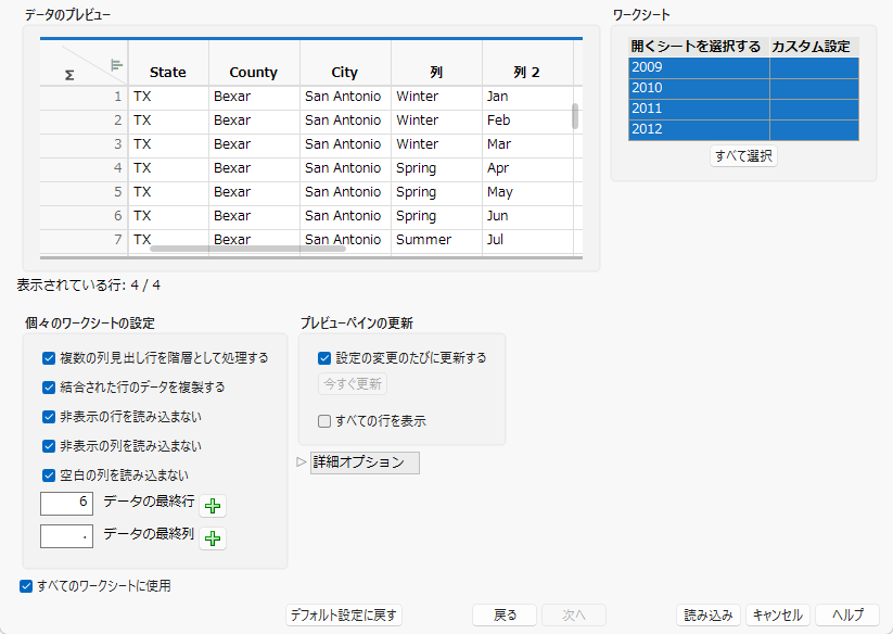

6. 「データの最終行」の横のボックスに6と入力し、Enterキーを押します。
ワークシートから最初の3行の空白行が削除された後、データが行6で終わります。
ヒント: 最終行の行数を入力しなかった場合、JMPは自動的に最終行を推定します。また、最終行を選択することもできます。それには、「データのプレビュー」ペインで行4を選択します。そして、「データの最終行」の横にあるプラス記号(Image shown here)をクリックします。
図3.11 2ページ目の更新後の設定
Updated Settings on Page Two
[結合された行のデータを複製する]はデフォルトで選択されています。ワークシートで結合されていたデータが分割され、セルにそれぞれのカテゴリとしてコピーされます。“TX”は元々結合されていたセル内にありました。JMPでは、それが各セルにコピーされます。

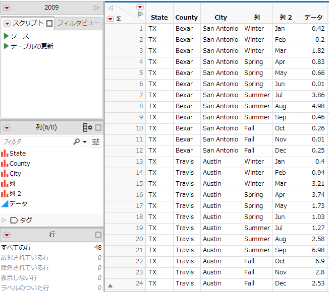

8. [読み込み]をクリックします。
4つのワークシートがそれぞれ個別のデータテーブルとして開きます。これらのデータテーブルには「ソース」スクリプトが含まれており、これを実行することにより、同じ読み込み設定(Figure 3.12)を使用してデータを新しいデータテーブルに読み込むことができます。この読み込み設定は保存され、次回任意のJMPセッションでExcel読み込みウィザードを使ってワークシートを開くときにも適用されます。
図3.12 最終的なデータ
The Final Data
