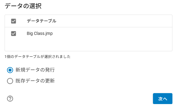

図11.14 データの選択
Select the Data
ヒント: 開いているすべてのデータテーブルを選択するには、[データテーブル]ボックスを選択します。
3. 操作を選択します。
– 新しいデータの発行
– 既存のデータの更新
4. [次へ]をクリックします。

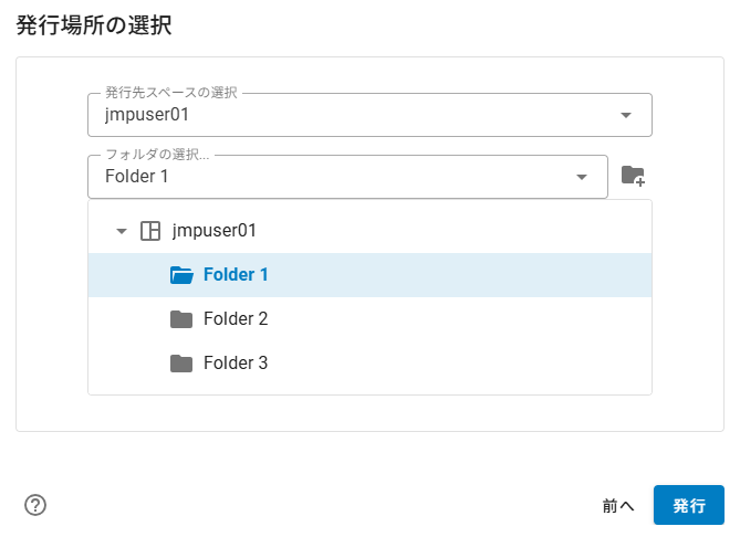

図11.15 データの発行先の選択
Select Where to Publish the Data
1. 表示されている既存のスペースの一覧からスペースを選択するか、テキストを入力して、データの発行先となるスペースを見つけます。
メモ: ここに表示されるのは、自分が発行の権限を持っているスペースだけです。
2. 表示されている既存のフォルダの一覧からからフォルダを選択するか、テキストを入力して、データの発行先となるフォルダを見つけます。
メモ: ここに表示されるのは、自分が表示の権限を持っているフォルダだけです。発行する権限がないフォルダは淡色表示になり、発行禁止のアイコンが表示されます。
ヒント: 新しいフォルダを作成するには、フォルダを作成するスペースまたはフォルダをクリックし、フォルダ作成のボタン(Image shown here)をクリックします。
3. [発行]をクリックします。

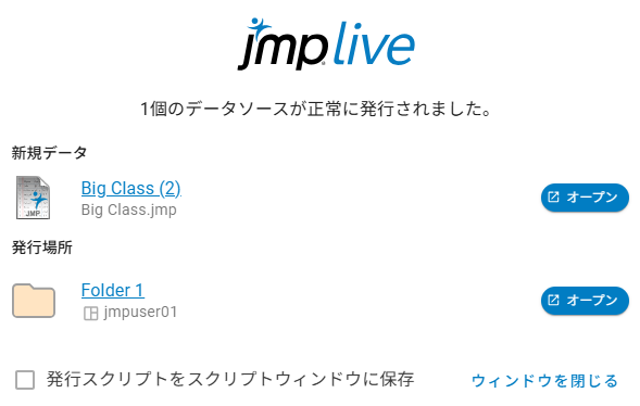

図11.16 新しいデータテーブルの発行ステータス
Publish Status for a New Data Table
4. (オプション)処理をJSLスクリプトとして保存するには、[発行スクリプトをスクリプトウィンドウに保存]を選択します。
5. リンクをクリックしてJMP Liveのページを開くか、[ウィンドウを閉じる]をクリックします。

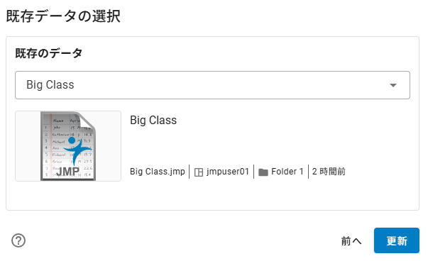

図11.18 既存のデータテーブルの選択
Select an Existing Data Table
メモ: 更新することが許可されているデータテーブルだけが表示されます。
1. 表示されている一覧からデータテーブルを選択するか、テキストを入力して、データテーブルを見つけます。
2. [更新]をクリックします。

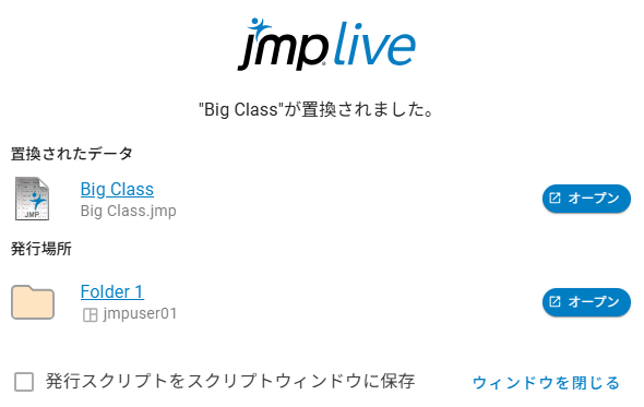

図11.19 データテーブルを更新するための発行ステータス
Publish Status for Updating a Data Table
3. (オプション、JMP Liveのみ)処理をJSLスクリプトとして保存するには、[発行スクリプトをスクリプトウィンドウに保存]を選択します。
4. リンクをクリックしてJMP Liveを開くか、[ウィンドウを閉じる]をクリックします。

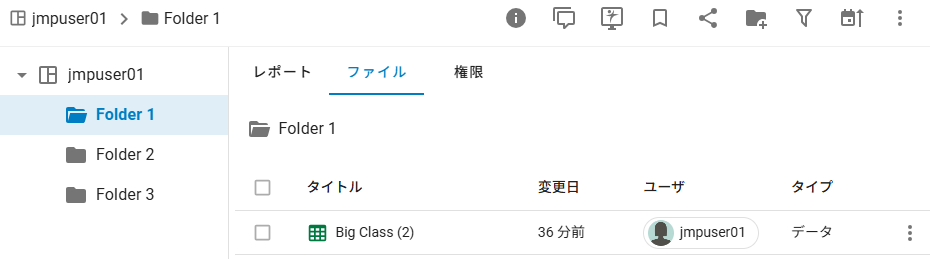

図11.20 JMP Liveに発行されたデータファイル
Published Data File in JMP Live
メモ: 自分の投稿を誰が閲覧できるかは、スペースとフォルダの権限によって異なります。JMP Liveのヘルプを参照してください。
