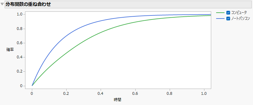

• 「分布関数の重ね合わせ」プロットは、「デザイン」パネルにある各デザインについて、それらの故障確率を描いたものです。

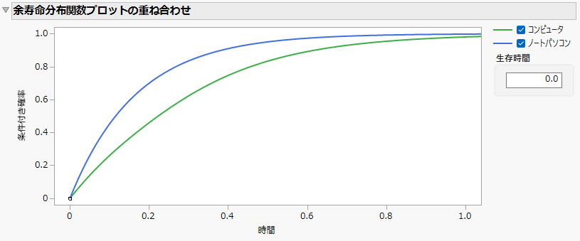

• 「余寿命分布関数プロットの重ね合わせ」プロットは、特定の時間まで生存したという条件のもとでの、条件付きの故障確率を描いたものです。プロットの右側のボックスに「生存時間」を入力してください。または、原点にある小さな長方形を右方向にドラッグすることにより、「生存時間」をマウス操作で変更することもできます。
チェックボックスを使用すると、プロットに表示するデザインを選択できます。これにより、複数のデザインのうちのいくつかだけを比較することができます。
ヒント: 「信頼性ブロック図」の赤い三角ボタンをクリックし、[ブロック図の表示]の選択を解除すると、ワークスペースのシステムダイヤグラムが非表示になり、プロファイルの表示範囲が広がります。また、横方向の分割線を上側に移動しても、プロファイルの表示範囲は広がります。
図13.12 「分布関数の重ね合わせ」の例
Distribution Overlay Example
図13.13 「余寿命分布関数プロットの重ね合わせ」の例
Remaining Life Distribution Overlay Example
