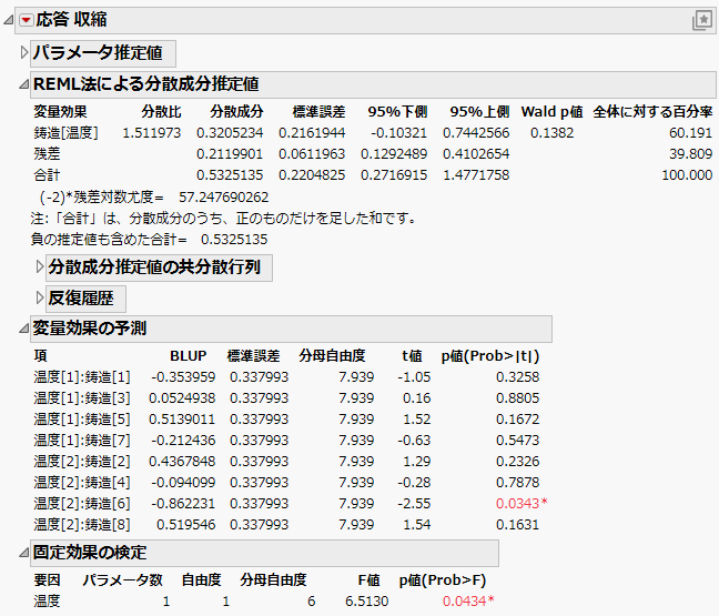

Figure 3.49は、「Investment Castings.jmp」サンプルデータでのREML法のレポートです。サンプルデータに添付されている「モデル: REML」スクリプトを実行すると、このレポートが作成されます。「鋳造」が、「温度」から枝分かれしている変量効果になっています。
図3.49 REML手法の「最小2乗法によるあてはめ」レポート
Fit Least Squares Report for REML Method
