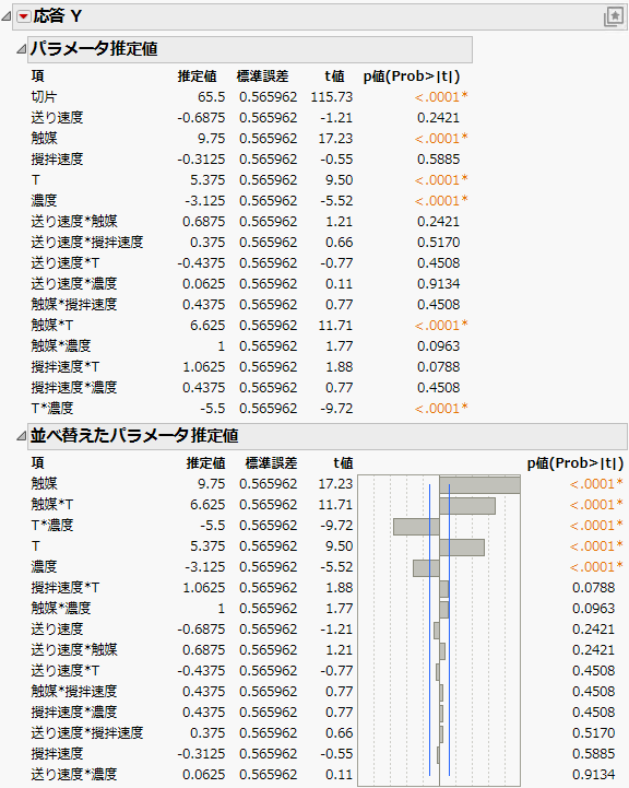

「最小2乗法によるあてはめ」レポートの[推定値の並べ替え]オプションで表示されるレポートは、「パラメータ推定値」レポートに似ており、因子のスクリーニングに役立ちます。実験計画が飽和計画でない場合、このレポートは、「パラメータ推定値」レポートにおける切片以外の項を、p値の小さい順に並び替えたものです(Figure 3.19の2番目のレポート)。実験計画が飽和計画の場合、疑似t検定が実行されます。疑似t検定は、Lenthの疑似標準誤差に基づき計算されています(Lenth, 1989)。詳細については、LenthのPSEを参照してください。
図3.19 並べ替えたパラメータ推定値
Sorted Parameter Estimates
「並べ替えたパラメータ推定値」レポートは、[強調点]として[要因のスクリーニング]を選択し、かつ、すべての効果においてパラメータが1つしかない場合には、メニューで選択しなくても、デフォルトで表示されます。
「並べ替えたパラメータ推定値」レポートは、「パラメータ推定値」レポートと次のような違いがあることに注意してください(Figure 3.19を参照)。
• 「並べ替えたパラメータ推定値」レポートには切片が表示されない。
• パラメータ推定値は、t値の絶対値が大きい順に並び替えられている。つまり、p値が最も小さい効果が一番上に表示されています。
• 数値だけでなく、t値を示す棒グラフが描画される。このグラフにおいて、青色の縦線は、有意水準5%の棄却値を示しています。

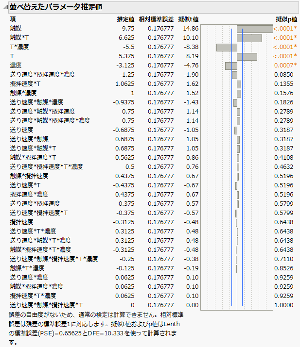

飽和モデルの「並べ替えたパラメータ推定値」レポート
スクリーニング計画で使われることが多い完全飽和モデルには、誤差分散を推定できるだけの自由度がありません。そのような場合、「並べ替えたパラメータ推定値」レポート(Figure 3.19)では、相対標準誤差とLenthの疑似標準誤差(PSE; Pseudo Standard Error)を使って、t値とp値が算出されます。PSEに基づく統計量には、「擬似」という語句が先頭に付けられます。LenthのPSEおよび疑似t値を参照してください。また、PSEの値と、解釈上の注意を示したメッセージが表示されます。

図3.20 飽和モデルの「並べ替えたパラメータ推定値」レポート
Sorted Parameter Estimates Report for Saturated Model
使用されたLenthのPSEおよび自由度は、レポートの下部に表示されます。Figure 3.20のレポートは、疑似p値に基づき、効果「触媒」、「触媒*温度」、「温度*濃度」、「温度」、「濃度」は高度に有意であることを示しています。
