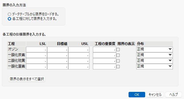

「仕様限界」ウィンドウには、工程の既知の仕様限界を入力することができます。このウィンドウは、「工程能力」起動ウィンドウの[仕様限界ダイアログの表示]オプションで、[必要なら表示]または[表示する]を選択した場合に表示されます。Figure 9.7は、「Cities.jmp」サンプルデータテーブルで、工程変数としてオゾン、一酸化炭素、二酸化硫黄、および一酸化窒素を選択した後の「仕様限界」ウィンドウを示しています。仕様限界を指定するには、データテーブルを使用するか、ウィンドウに仕様限界を入力します。詳細については、仕様限界のデータテーブルを参照してください。
「仕様限界」ウィンドウを使用する場合、仕様限界や工程の重要度を指定したり、各列にあてはめる確率分布の種類を更新したりできます。指定された工程の[重要度]の値によって、要約表は並べ替えられます。また、工程の重要度は、「工程能力分析」レポートの多数のグラフでマーカーのサイズを変更するためにも使用されます。
さらに、工程変数の[限界の表示]オプションを選択し、仕様限界を列プロパティに保存すると、「仕様限界」列プロパティでは、[グラフ上に参照線を表示]オプションが選択された状態になります。工程変数の[限界の表示]オプションを選択し、仕様限界を新しいテーブルに保存すると、新しいテーブルの「Show Limits」列の値が1になります。[限界の表示をすべて選択]ボタンをクリックすると、すべての工程変数の「限界の表示」オプションが選択されます。

図9.7 「Cities.jmp」の「仕様限界」ウィンドウ
Spec Limits Window for Cities.jmp
