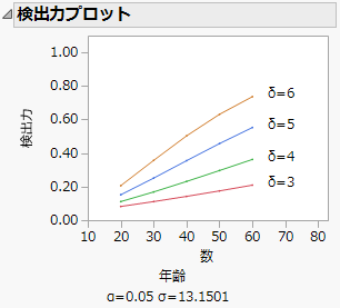

標本サイズと検出力のプロット
標本サイズと検出力の関係をグラフで描くには、「検出力」レポートの下部にある赤い三角ボタンをクリックし、[検出力プロット]オプションを選択します。「検出力」表の「数」列に対して、検出力がプロットされます。Figure 3.53のグラフは、検出力の事後計算の例の「検出力」表をプロットした結果です。
図3.53 標本サイズと検出力のプロット

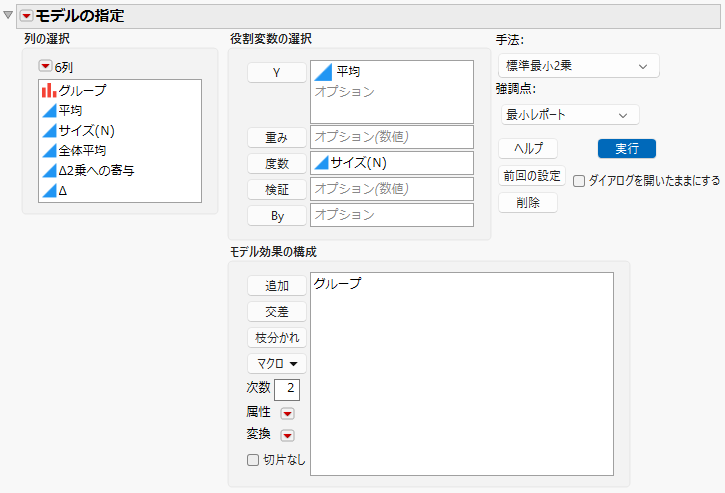

次に、「モデルのあてはめ」を使って一元配置分散分析を行います(Figure 3.55)。起動ウィンドウで、「サイズ(N)」は[度数]に指定されています。また、「平均」を[Y]に、「グループ」をモデル効果に指定します。最後に、[最小レポート]オプションを選択します。

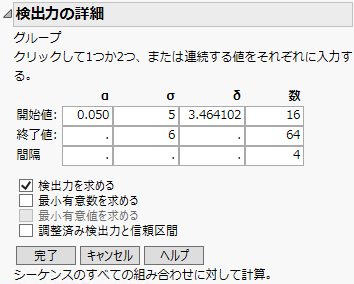

[実行]をクリックすると、「最小2乗法によるあてはめ」レポートが表示されます。データには誤差がないため、誤差の標準偏差や平方和は0.0になっています。検出力を求めるには、想定される誤差分散の範囲を入力します。ここでは、誤差分散は5から6までの大きさだと想定します。
1. 「効果の詳細」の開閉ボタンをクリックし、レポートを開きます。
2. 「グループ」の赤い三角ボタンをクリックして、[検出力の分析]を選択します。
3. 誤差分散の大きさとして5から6までの範囲を探索するには、sの最初の入力ボックスに「5」を入力し、2番目の入力ボックスに「6」を入力します(Figure 3.56)。
4. dには「3.464102」と入力されています。この効果の大きさは、サンプルデータに入力されているグループ平均から計算されています。なお、サンプルデータには、効果の大きさを計算する式を含む列が、非表示の状態で3列あります。詳細については、バランスのとれていない一元配置を参照してください。
5. 検出力を求める標本サイズを指定します。「数」の下にある最初の入力ボックスに「16」、2番目に「64」、3番目に間隔として「4」を入力します(Figure 3.56)。
6. [検出力を求める]にチェックを入れます。
7. [完了]をクリックします。

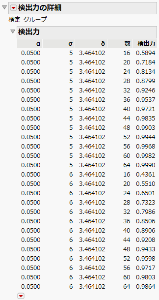

Figure 3.57のような「検出力の詳細」レポートが表示されます。このレポートには、16~64までの4刻みの標本サイズ、s = 5および6、a = 0.05での検出力が表示されています。s = 5のとき、90%以上の検出力を得るには、全体の標本サイズを32にする必要があります。つまり、コントロール群の標本サイズを16、各処置群の標本サイズを8にする必要があります。一方、s = 6のときは、全体の標本サイズを44にする必要があります。

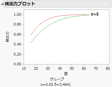

Figure 3.58は、2つのsの値において、標本サイズに対して検出力をプロットしたグラフです。このグラフを表示するには、「検出力の詳細」レポートの表の最下部にある赤い三角ボタンをクリックします。この図では、赤色の曲線がs = 5 に対応し、緑色の曲線がs = 6に対応しています。
図3.58 バクテリア調査の「検出力プロット」
Power Plot for Bacteria Study
