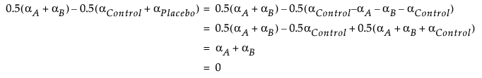

• A群とB群の平均と、コントロール群とプラセボ群の平均:
Equation shown here
最後の係数を求めるには、計算が必要です。4つのパラメータは合計すると0なので、
Equation shown hereという制約が課せられています。これをプラセボ群のパラメータについて解くと、Equation shown hereとなります。これを、上式の左辺に代入して計算すると、下式の中辺のようになります。
Equation shown here
