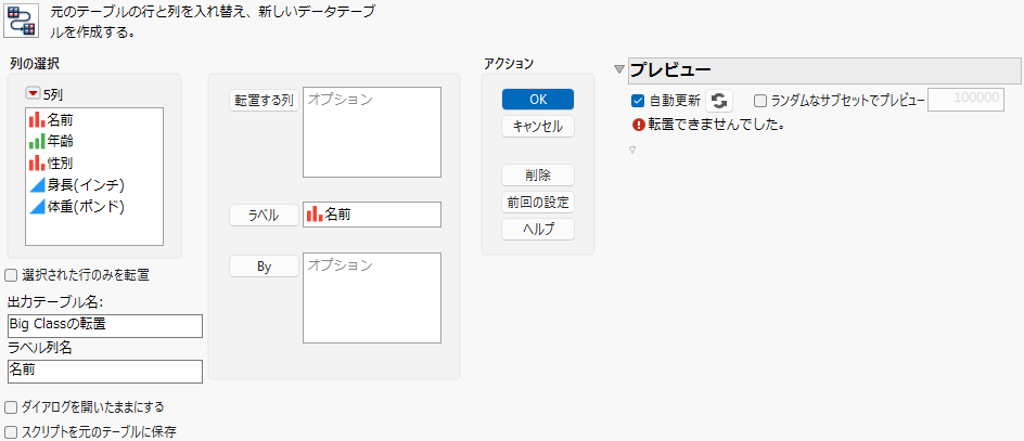

図6.13 「転置」ウィンドウ
Transpose Window
3. 「列の選択」ボックスで転置する列名を強調表示します。
4. [転置する列]をクリックします。
5. (オプション)追加のオプションを使用して、転置後のテーブルをさらにカスタマイズします。
6. [OK]をクリックします。
転置のオプション
「列の選択」のフィルタメニュー
列を検索したり列にフィルタを適用するための各種オプションが表示されます。詳細については、列フィルタメニューを参照してください。
選択された行のみを転置
アクティブなテーブルで現在強調表示されている行だけを転置します。
出力テーブル名
(オプション)サブセットテーブルの名前を指定します。
ラベル列名
(ラベル列を指定した場合にのみ)ラベル列の名前を指定します。指定しない場合は、「ラベル」という列名になります。
ダイアログを開いたままにする
[OK]をクリックした後も「転置」ウィンドウを開いたままにします。
スクリプトを元のテーブルに保存
同じ設定を使用してデータを再び転置できるように、スクリプトを元のテーブルに保存します。
転置する列
転置する列を追加します。
ラベル
元のテーブルの列のデータを新しいテーブルの列名として使用します。次の手順を行います。
1. 「列の選択」ボックスで1つの列を強調表示します。
2. [ラベル]をクリックします。「ラベル」ボックスに列名が表示されます。
デフォルトでは、「ラベル」という列名を持った列が作成されます。「ラベル列名」ボックスで別の列名を指定できます。ラベル列の値ごとに1つの列が作成されます。このため、ラベル列に重複する値があると、重複する最後の行の値を使って重複する値の列が1つだけ作成されます。
