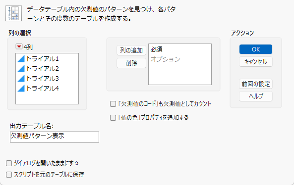

1. [ヘルプ]>[サンプルデータフォルダ]を選択し、「Missing Data Pattern.jmp」を開きます。
2. [テーブル]>[欠測値パターン表示]を選択します。
図4.18 「欠測値パターン表示」ウィンドウ
The Missing Data Pattern Window
3. 列をすべて強調表示します。
メモ: 赤い三角ボタンのメニューに表示されるオプションの詳細については、列フィルタメニューを参照してください。
4. [列の追加]をクリックします。
5. [OK]をクリックします。

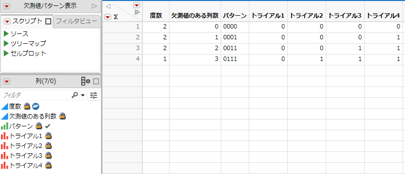

図4.19 「欠測値パターン表示」テーブル
A Missing Data Pattern Table
ヒント: 欠測値データに関するツリーマップまたはセルプロットをすばやく作成するには、「スクリプト」パネルの「ツリーマップ」または「セルプロット」スクリプトの横にある緑の三角ボタンをクリックします。
Figure 4.19は、次のパターンを示しています。
• 1行目は、「トライアル1」、「トライアル2」、「トライアル3」、「トライアル4」のどの値も欠測していない行が、2行あることを示しています。
• 2行目は、「トライアル4」の値だけが欠測している行が、2行あることを示しています。
• 3行目は、「トライアル3」と「トライアル4」の値が欠測している行が、2行あることを示しています。
• 4行目は、「トライアル2」、「トライアル3」、「トライアル4」の値が欠測している行が、1行あることを示しています。
「度数」列には度数の役割が割り当てられています。これにより、「欠測値パターン表示」テーブルを使って分析を実行すると、「度数」が自動的に度数として使用されます。詳細については、事前に列の役割を割り当てるを参照してください。
