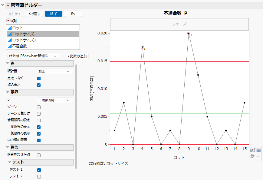

「管理図ビルダー」の赤い三角ボタンをクリックし、[設定パネルの表示]を選択します。
7.
[警告]>[テスト]の順に開き、[テスト1]をクリックします。
図1.3 JMPの管理図
Control Chart in JMP
8.
[終了]をクリックします。
P管理図に、ワッシャーのロットごとの不適合品率が表示されます。管理限界を超えた点が2つあることがわかります。

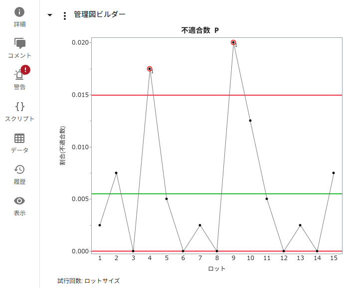

図1.4 JMP Liveの管理図の投稿
Control Chart Post in JMP Live
管理図の警告は、グラフ上では赤い円で囲まれ、左側に赤い感嘆符の付いた警告アイコンが表示されます。
管理図上の警告をクリックすると、「警告」パネルが開きます。次の操作を行うことができます。
警告情報を確認する。行のリンクをクリックすると、対応する行が強調表示された状態でデータテーブルが開きます。
どのテストにより警告が発生したかを確認する。
警告のトリアージ、メモの追加、トリアージの履歴の確認を行う。

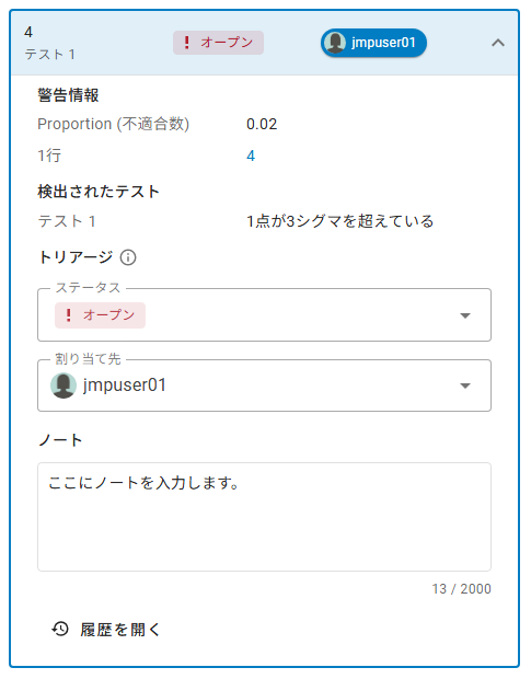

トリアージでの警告の割り当て
JMP Liveで管理図の投稿を開きます。
管理図上で警告をクリックします。
「警告」パネルが開き、警告の詳細情報が表示されます。詳細については、図1.5を参照してください。
ヒント: 1人のユーザまたは1つのグループに複数の警告を割り当てるには、管理図上で該当する警告を枠で囲み、右クリックして[トリアージ]を選択します。
割り当て先のImage shown hereをクリックして、投稿へのアクセス権を持つ人またはグループに警告を割り当てます。または、[自分に割り当てる]をクリックします。
(オプション)警告について割り当て先に知らせたい情報があれば、それをノートとして入力します。

図1.5 JMP Liveでの警告の割り当て
Assigning a Warning in JMP Live
割り当てられたメンバーは、JMP Live上とメールで通知を受け取ります。通知の詳細については、警告の通知を管理するを参照してください。

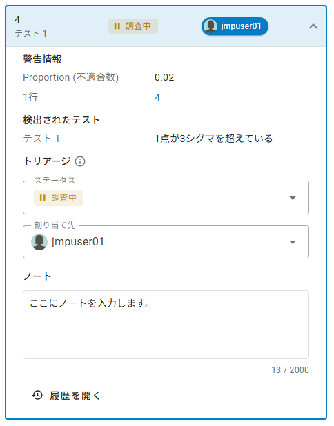

ヒント: 一度に複数の警告を割り当てるには、管理図上で該当する警告を枠で囲み、右クリックして[トリアージ]を選択します。この方法を使った場合、選択した警告すべてでトリアージ後のステータスが同じになります。
ステータスを[調査中]または[対処済み]に変更します。
(オプション)調査または修正に関する情報をノートとして入力します。
5.
[保存]をクリックします。
図1.6 JMP Liveでの警告のトリアージ
Triaging a Warning in JMP Live

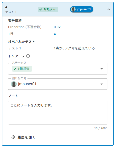

警告が対処済みであることを確認し、ノートに目を通します。
図1.7 JMP Liveにおける対処済みの警告の確認

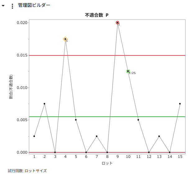

トリアージステータス
オープン(赤い円)
この警告はまだ対処されていないため、注意を向ける必要があります。
調査中(黄色のひし形)
この警告は調査中です。
対処済み(緑色の正方形)
この警告はすでに対処されました。
図1.8 管理図のトリアージステータス
Triage Statuses in a Control Chart

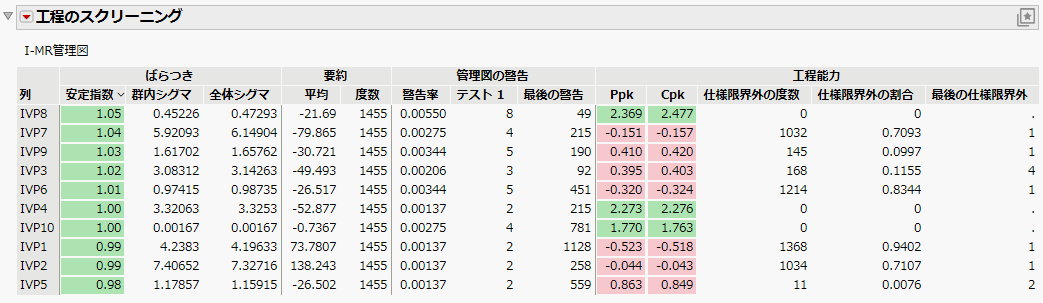

図1.9 JMPにおける工程のスクリーニングの要約レポート
Process Screening Summary Report in JMP
このレポートには、各工程の結果をまとめた表が含まれます。結果は、工程の安定性を示す安定指数に基づいて並べられています。安定した工程の安定指数は、1に近い値を取ります。高い値は、工程が不安定であることを示します。(「安定指数」の隣に下向きのカレット記号がありますが、これは同列が並べ替えの基準であることを示しています。)
8.
不安定な工程について詳しく検討するために、「IVP8」、「IVP7」、「IVP9」をクリックします。強調表示されている行を右クリックして、[選択された項目の管理図を描く]を選択します。

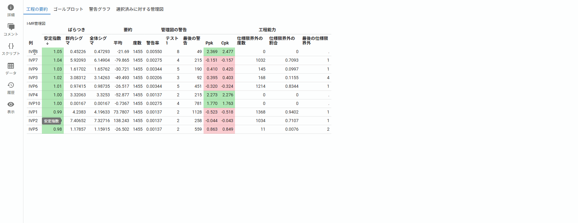

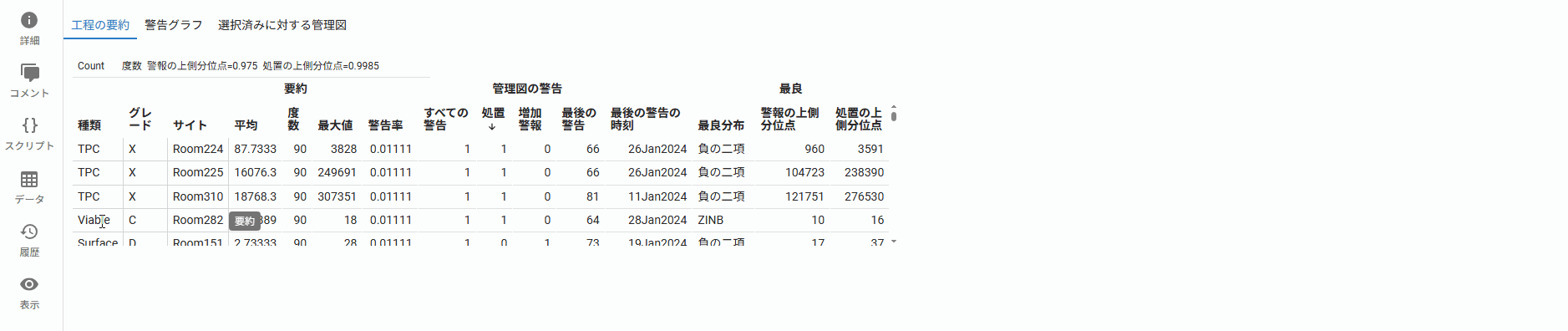

図1.10 JMP Liveで表示した工程の要約の投稿
Process Summary Post in JMP Live
この投稿について、以下の点に注意してください。
追加のグラフ(この例では、ゴールプロット、警告グラフ、選択済みに対する管理図)はタブとして表示されます。「選択済みに対する管理図」タブには、JMP Liveに発行する前にJMPで選択した行の管理図が表示されます。
表の列、またはグラフの点をクリックすると、右側にその列の管理図が表示されます。

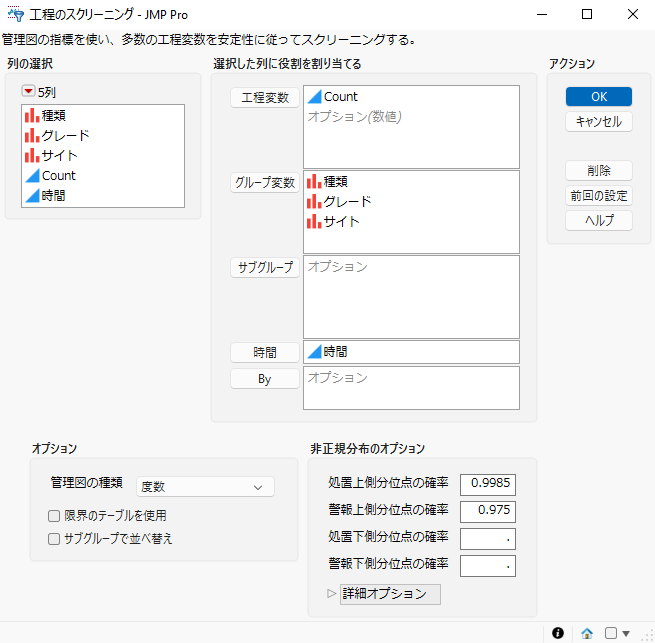

JMPで、[ヘルプ]>[サンプルデータフォルダ]を選択し、「Quality Control」フォルダにある「Environmental Monitor Sim.jmp」を開きます。
[分析]>[品質と工程]>[工程のスクリーニング]を選択します。
「Count」を選択し、[工程変数]をクリックします。
「種類」、「グレード」、「サイト」を選択し、[グループ変数]をクリックします。
5.
「時間」を選択し、[時間]をクリックします。
6.
「管理図の種類」として[度数]を指定します。
図1.11 JMPの「工程のスクリーニング」起動ウィンドウ
Process Screening Launch Window in JMP

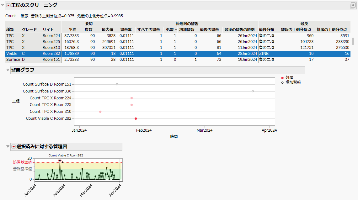

図1.12 JMPで作成した「工程のスクリーニング」レポート
Process Screening Report in JMP
「要約」表(ここでは一部を表示)では、各工程が「処置」の度数で並べられています。
ヒント: 「要約」表のサイズを変更するには、表の下端をクリックしてドラッグします。
選択した工程では:
2024年1月下旬に処置の警報がありました。処置基準値(処置上側分位点)は、あてはめた分布の99.85%分位点である16に設定されています。
警告グラフには警報のあった6つの工程が日付とともに表示され、そのうち2つは、選択した工程に近い時点で発生していることがわかります。これは、モニタリングサイトの間で交差汚染が生じている可能性を示唆します。
