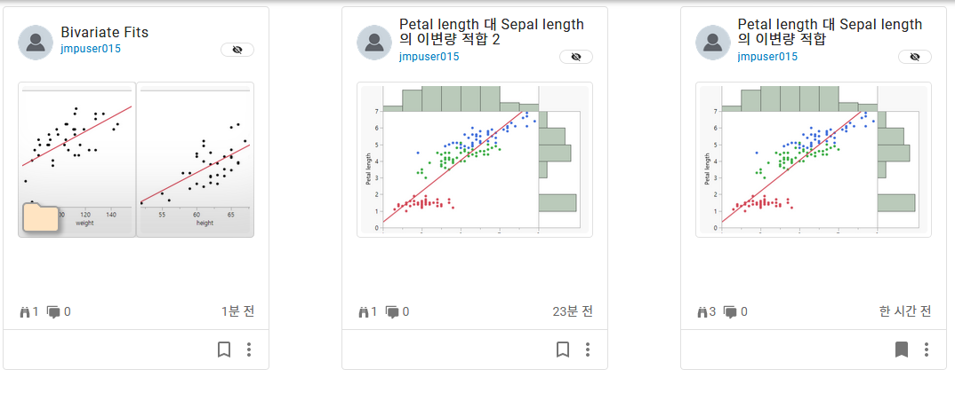

그림 1.1 JMP Live 썸네일
Thumbnails

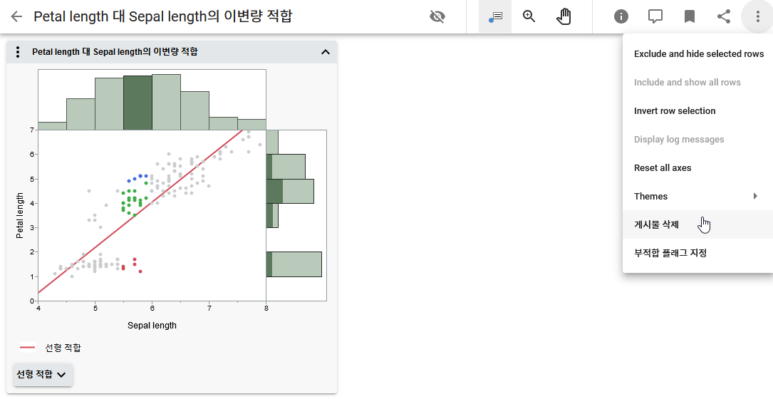

게시물 삭제
소유한 단일 게시물 또는 폴더를 삭제하려면 게시물, 폴더 또는 썸네일에서 자세히 Image shown here > 게시물 삭제를 클릭합니다.
그림 1.8 게시물 삭제
Delete a Post

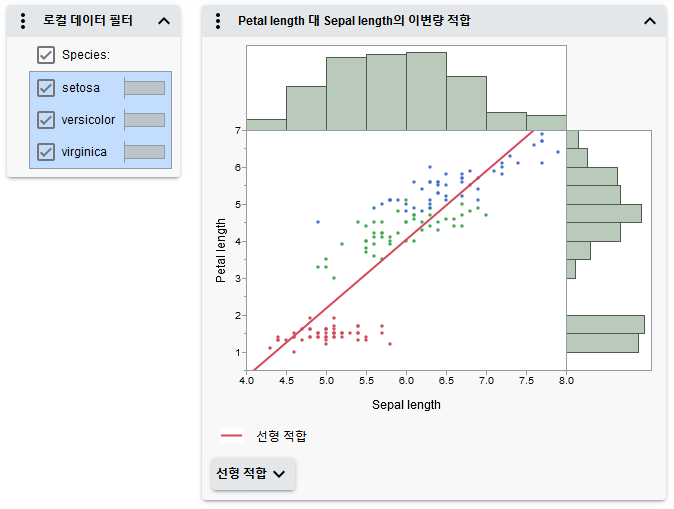

원본 JMP 보고서에 로컬 데이터 필터가 포함된 경우 이 필터를 사용하여 특정 데이터에 초점을 맞추고 그래프 및 보고서에서 영향을 확인할 수 있습니다.
그림 1.14 그래프에서 데이터 필터링
Filter Data in Graphs
이 예와 같이 필터를 선택하면 키가 51인치 ~ 63인치이고 연령이 12세 ~ 14세인 여성만 표시됩니다.

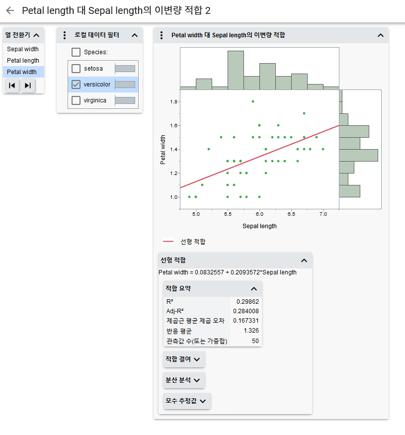

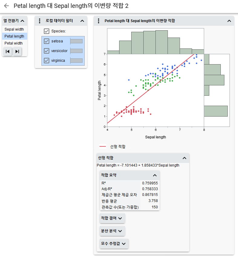

원래 JMP 보고서에 열 전환기가 포함된 경우 분석을 다시 생성하지 않고도 여러 변수를 빠르게 분석할 수 있습니다. JMP Live에서 다른 변수를 선택하면 새 변수를 사용하여 자동으로 분석이 다시 계산됩니다.
Fisher의 Iris 데이터를 사용하는 이 예에서 JMP 보고서에 열 전환기와 로컬 데이터 필터가 포함되어 있습니다.
그림 1.15 처음 선택
Initial Selections
처음에는 열 전환기에서 Petal length(원래 열)가 선택되어 있습니다. 모든 종(species)이 로컬 데이터 필터에 표시됩니다. 이 선택이 그래프와 계산에 반영됩니다.
그림 1.16 업데이트된 선택
Updated Selections
여기서는 열 전환기에 Petal width가 선택되어 있고 로컬 데이터 필터에서 versicolor 종만 선택되어 있습니다. 그래프와 계산이 업데이트되어 이 선택을 반영합니다.

이 메뉴의 옵션은 그래프 또는 JMP 플랫폼의 유형에 따라 달라질 수 있습니다. 예를 들면 다음과 같습니다.
산점도와 히스토그램에서는 표식 크기를 변경할 수 있습니다.
프로파일러에서는 프로파일러를 원래 상태로 재설정하거나 세로 축의 배율을 조정하여 해당 반응을 포함할 수 있습니다.
데이터 필터에서는 원하는 데이터 필터링 방법을 선택할 수 있습니다.
버블 그림에서는 버블 모양을 변경하고 시간 라벨을 추가하거나 집계 방법을 변경할 수 있습니다.

게시물
게시물을 열려면 제목 또는 이미지를 클릭합니다.
게시물 작성자의 프로파일을 열려면 사용자 이름을 클릭합니다.
게시물에 책갈피를 지정하려면 책갈피 Image shown here를 클릭합니다.
게시물에 부적합 플래그를 지정하려면 자세히 Image shown here > 부적합 플래그 지정을 클릭합니다.
소유한 게시물을 삭제하려면 자세히 Image shown here > 게시물 삭제를 클릭합니다.

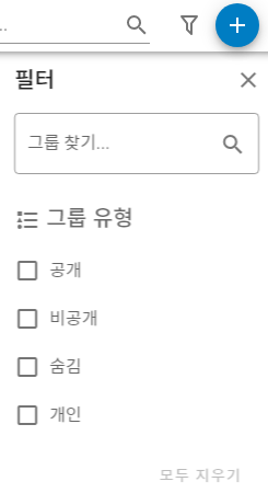

그룹 필터
그룹을 클릭하고 검색 위치에 따라 내 그룹 또는 모든 그룹을 클릭합니다.
오른쪽 위에서 필터 Image shown here를 클릭합니다.
그림 1.23 그룹의 필터 옵션
Filter Options on Groups
그룹 이름에 키워드를 입력합니다. 그룹 유형을 선택할 수도 있습니다.
"필터" 페인의 바깥쪽을 클릭하여 결과를 확인합니다.
5.
필터링을 중지하려면 필터 지우기를 클릭합니다.
