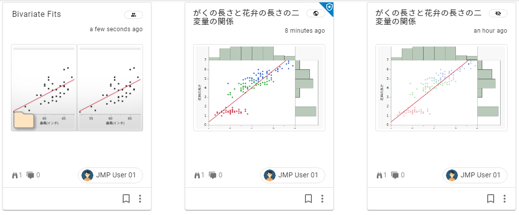

그림 1.1 JMP Live 썸네일(격자 보기)
Thumbnails (Grid View)
썸네일에서 게시물 제목, 게시물을 마지막으로 업데이트한 시간, 썸네일 이미지, 설명(있는 경우) 및 게시물 작성자를 확인할 수 있습니다. 썸네일의 아이콘에는 다음 정보가 표시됩니다.

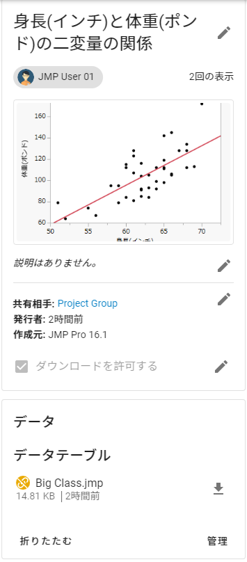

게시물 업데이트
"상세 정보" 페인에서 소유한 게시물을 업데이트할 수 있습니다.
게시물에서 상세 정보 Image shown here를 클릭하거나 썸네일에서 자세히 Image shown here > 상세 정보를 클릭합니다.
업데이트할 섹션 옆에 있는 편집 Image shown here을 클릭합니다.
제목, 썸네일 이미지, 설명, 공유 설정 등을 업데이트할 수 있습니다.
팁: 게시물 설명에서 <a href= "target">, <b>, <em>, <i>, <strong>, <u>와 같은 HTML 태그를 사용할 수 있습니다.
그림 1.5 게시물 상세 정보 업데이트
Update a Post’s Details

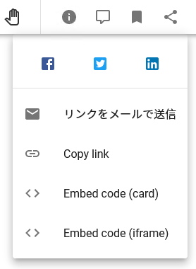

소셜 미디어 또는 링크로 게시물 공유
게시물에서 공유 Image shown here를 클릭하거나, 공유 아이콘이 보이지 않으면 자세히 Image shown here > 공유 > 링크 복사를 클릭합니다.
다음과 같은 방법으로 게시물을 공유할 수 있습니다.
소셜 미디어: Facebook, Twitter, LinkedIn
참고: 다음 옵션은 JMP Live 관리자가 비활성화하면 나타나지 않습니다.
이메일로 링크 보내기 또는 링크 복사
HTML 임베드 태그 복사(웹 페이지의 경우)
그림 1.6 공유 옵션
Sharing Options
팁: 비공개 게시물, 즉 자신만 볼 수 있는 게시물을 공유하는 경우 이러한 옵션이 모두 표시되지 않습니다. 옵션을 보려면 먼저 게시물을 모든 사람과 공유해야 합니다.

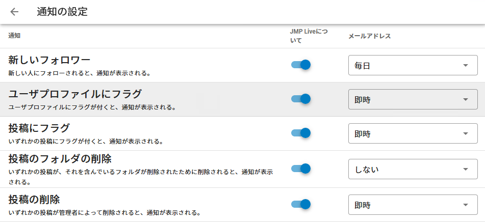

알림 설정 변경
"알림 설정" 페이지에서 수신할 알림 유형 및 이메일 알림을 받을 빈도를 선택할 수 있습니다.
알림 수신 중지: "JMP Live 켜기"에서 스위치를 클릭하여 끄기(흐리게)로 바꿉니다.
이메일 알림을 받는 빈도 변경: "이메일"에서 빈도를 선택합니다.
알림을 오름차순 또는 내림차순으로 정렬하려면 알림 옆의 화살표를 클릭합니다.
그림 1.9 알림 설정의 예
Example of Notification Settings

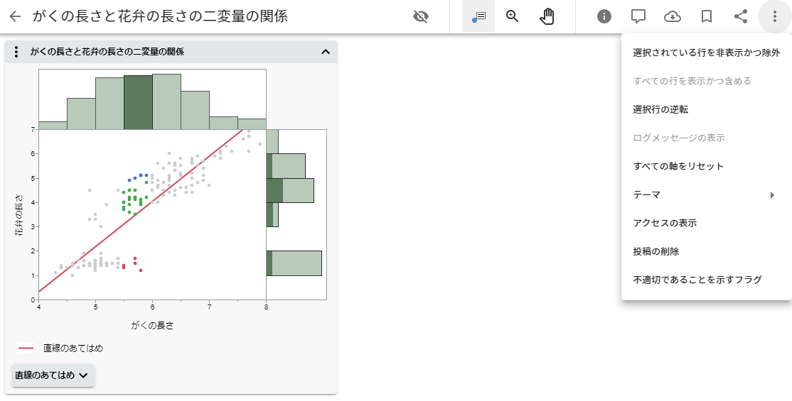

데이터 및 그래프에서의 상호 작용
JMP Live 데이터 및 그래프로 수행할 수 있는 작업에 대해 알아보십시오.

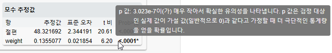

데이터 값 또는 설명 표시

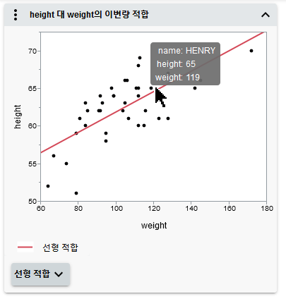

개체 식별 Image shown here을 클릭하거나 탭합니다.
데이터 점 또는 계산을 커서로 가리키거나 탭합니다.
그림 1.11 데이터 점의 값 보기
See a Data Point’s Values
그림 1.12 P 값 계산에 대한 설명 보기
See an Explanation of a P-Value Calculation
팁: 보고서 및 그래프를 숨기거나 표시하려면 제목 오른쪽의 화살표를 클릭하거나 탭하십시오.

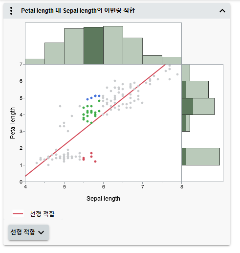

데이터 선택 및 그래프 탐색
그래프의 데이터(점, 막대 등)를 선택하는 방법은 컴퓨터를 사용 중인지 모바일 장치를 사용 중인지에 따라 다릅니다. 기본 모드는 단일 데이터 점을 선택하는 것입니다.
컴퓨터의 경우
모바일 장치의 경우
단일 데이터 점 선택 또는 선택 취소
데이터 점을 클릭합니다.
한 개체 선택 Image shown here을 탭한 다음 데이터 점을 탭합니다.
여러 데이터 점 선택 또는 선택 취소
Shift 키를 누른 상태로 여러 개의 데이터 점을 클릭합니다.
여러 개체 선택 Image shown here을 탭한 다음 여러 개의 데이터 점을 탭합니다.
단일 데이터 점 확인
단일 데이터 점을 커서로 가리킵니다.
개체 식별 Image shown here을 탭한 다음 데이터 점을 탭합니다.
브러시 방식으로 데이터 점 선택
원하는 데이터 점 위에서 마우스를 클릭한 상태로 직사각형 모양으로 드래그합니다. 직사각형의 가운데를 클릭한 상태로 드래그하여 직사각형을 이동하거나, 모퉁이를 드래그하여 직사각형 크기를 조정할 수 있습니다.
여러 개체 선택 Image shown here을 탭한 다음 원하는 데이터 점 위에 직사각형을 그립니다. 직사각형의 가운데를 드래그하여 직사각형을 이동하거나, 모퉁이를 드래그하여 직사각형 크기를 조정할 수 있습니다.

연결된 데이터 표시

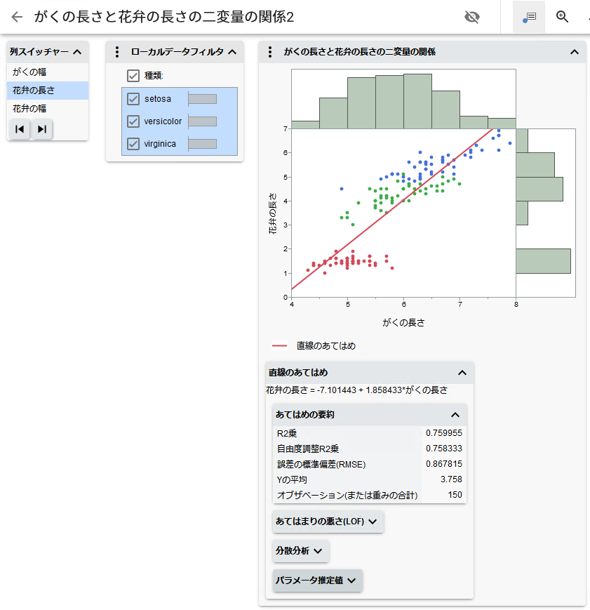

JMP 보고서에 그래프가 여러 개 있는 경우에는 모든 그래프의 데이터가 연결됩니다. 따라서 데이터를 선택하면 연결된 모든 그래프에서 해당 데이터가 강조 표시됩니다.
그림 1.13 연결된 그래프에서 데이터 선택
Select Data in Linked Graphs
이 예에서는 맨 위 그래프의 히스토그램 막대가 선택되어 있습니다. 산점도와 주변 히스토그램에도 해당 행이 강조 표시되어 있습니다.
데이터 제외 및 숨기기
데이터를 선택한 후 보고서 계산에서 제외하거나 그래프에서 숨길 수 있습니다. 보고서와 그래프는 자동으로 업데이트됩니다.
그림 1.14 보고서 메뉴 옵션
Report Menu Options
데이터를 제외하고 숨기려면 오른쪽의 자세히 Image shown here 메뉴에 있는 옵션을 사용합니다.
참고: 보고서에 로컬 데이터 필터가 포함된 경우 로컬 데이터 필터를 대신 사용하므로 대부분의 옵션이 표시되지 않습니다.
선택한 행 제외 및 숨기기: 선택한 데이터를 제외하고 숨깁니다.
모든 행 포함 및 표시: 제외되거나 숨겨진 데이터를 포함하고 표시합니다.
행 선택 반전: 현재 선택한 행을 선택 취소된 데이터로 변경합니다.

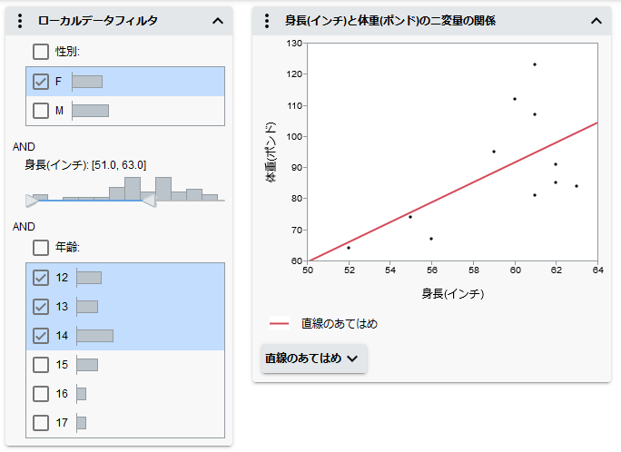

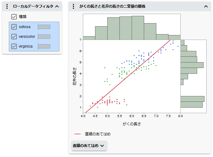

데이터 필터링
원본 JMP 보고서에 로컬 데이터 필터가 포함된 경우 이 필터를 사용하여 특정 데이터에 초점을 맞추고 그래프 및 보고서에서 영향을 확인할 수 있습니다.
그림 1.15 그래프에서 데이터 필터링
Filter Data in Graphs
이 예와 같이 필터를 선택하면 키가 51인치 ~ 63인치이고 연령이 12세 ~ 14세인 여성만 표시됩니다.
팁: 여러 범주가 선택된 경우 단일 범주를 선택하려면 체크박스가 아니라 해당 범주를 클릭하십시오.

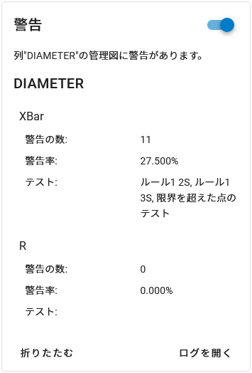

게시물에서 상세 정보 Image shown here 또는 경고 Image shown here를 클릭합니다.
"데이터"에서 확장을 클릭하여 페인을 엽니다.
관리를 클릭합니다.

데이터 열 전환
원래 JMP 보고서에 열 전환기가 포함된 경우 분석을 다시 생성하지 않고도 여러 변수를 빠르게 분석할 수 있습니다. JMP Live에서 다른 변수를 선택하면 새 변수를 사용하여 자동으로 분석이 다시 계산됩니다.
Fisher의 Iris 데이터를 사용하는 이 예에서 JMP 보고서에 열 전환기와 로컬 데이터 필터가 포함되어 있습니다.
그림 1.16 처음 선택
Initial Selections
처음에는 열 전환기에서 Petal length(원래 열)가 선택되어 있습니다. 모든 종(species)이 로컬 데이터 필터에 표시됩니다. 이 선택이 그래프와 계산에 반영됩니다.
그림 1.17 업데이트된 선택
Updated Selections
여기서는 열 전환기에 Petal width가 선택되어 있고 로컬 데이터 필터에서 versicolor 종만 선택되어 있습니다. 그래프와 계산이 업데이트되어 이 선택을 반영합니다.
관리도 경고
관리도를 포함하는 게시물은 관리도 경고가 있을 때 알림을 생성할 수 있습니다. 다음 사용자에게 알림이 전송됩니다.
게시물 게시자
게시물이 공유되는 그룹 멤버(그룹에 대해 경고가 활성화된 경우). 자세한 내용은 JMP Live 그룹에서 확인하십시오.
개별 설정에 따라 알림이 JMP Live에 나타나거나 이메일을 통해 전송됩니다. 이메일 알림은 경고에 대한 자세한 정보를 포함합니다.
팁: 각 수준에서 알림 유형 및 알림 빈도를 지정할 수 있습니다. 자세한 내용은 게시물 알림 관리에서 확인하십시오.
관리도를 포함하는 JMP 보고서를 게시할 때 경고 활성화 여부를 지정할 수 있습니다. JMP Live 게시물에서 경고를 활성화할 수도 있습니다.
경고 활성화 또는 비활성화
관리도를 포함하는 게시물에서 상세 정보 Image shown here 또는 경고 Image shown here를 클릭합니다.
"경고"에서 켜기 또는 끄기를 클릭합니다.
(경고가 활성화된 경우에만 해당) 게시물에 활성 경고가 있는 경우 이러한 경고를 사용자에게 알릴지 여부를 선택합니다.
경고 상세 정보 보기
게시물 또는 썸네일에서 경고 Image shown here를 클릭합니다.
"경고"에서 확장을 클릭하여 페인을 엽니다.
그림 1.18 관리도 경고의 예
Example of Control Chart Warnings
(선택 사항) 자세한 내용을 보려면 로그 열기를 클릭합니다.
로그 정보를 복사하려면 복사 Image shown here를 클릭합니다.
참고: 데이터를 필터링하거나 행 상태를 변경하는 경우(예: 행 제외 또는 숨기기) JMP Live에서 관리도 경고가 트리거되거나 업데이트되지 않습니다. JMP Live의 모든 경고는 데이터가 처음 게시되었을 때 캡처된 것으로 나타납니다.
데이터 또는 스크립트 다운로드
JMP 보고서를 JMP Live에 게시할 때 사용자가 보고서와 연결된 데이터 및 스크립트를 다운로드할 수 있도록 허용할지 여부를 지정할 수 있습니다. JMP Live 게시물에서 다운로드 설정을 변경할 수도 있습니다.
다운로드 설정 변경
참고: JMP 보고서를 게시할 때 데이터를 게시한 경우에만 JMP Live 게시물에서 다운로드 설정을 변경할 수 있습니다.
게시물에서 상세 정보 Image shown here를 클릭합니다.
"다운로드 허용" 옆에 있는 편집 Image shown here을 클릭합니다.
다운로드 허용을 선택하거나 선택 취소합니다.
저장을 클릭합니다.
데이터 또는 스크립트 다운로드
"데이터" 또는 "스크립트"에서 다운로드 Image shown here 또는 자세히 Image shown here > 다운로드를 클릭합니다.
(선택 사항) 스크립트를 복사하려면 복사 Image shown here를 클릭합니다.
게시자가 다운로드를 허용하지 않도록 선택한 경우 "스크립트" 페인 및 다운로드 옵션이 표시되지 않습니다.
그래프 사용자 정의
참고: 이러한 사용자 정의 항목은 게시물을 사용 중인 동안 일시적입니다.
보고서 옆에 있는 자세히 Image shown here 메뉴의 옵션을 사용하여 그래프 요소를 사용자 정의할 수 있습니다.
그림 1.19 표식 크기 변경
Change the Marker Size
이 메뉴의 옵션은 그래프 또는 JMP 플랫폼의 유형에 따라 달라질 수 있습니다. 예를 들면 다음과 같습니다.
산점도와 히스토그램에서는 표식 크기를 변경할 수 있습니다.
프로파일러에서는 프로파일러를 원래 상태로 재설정하거나 세로 축의 배율을 조정하여 해당 반응을 포함할 수 있습니다.
데이터 필터에서는 원하는 데이터 필터링 방법을 선택할 수 있습니다.
버블 그림에서는 버블 모양을 변경하고 시간 라벨을 추가하거나 집계 방법을 변경할 수 있습니다.

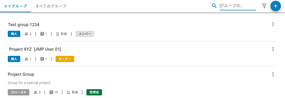

JMP Live 그룹
JMP Live에는 다음과 같은 여러 유형의 그룹이 있습니다.
개인 그룹: 사용자와 관리자가 개인 그룹을 생성할 수 있습니다. 개인 그룹은 생성자가 소유하거나 관리자가 소유자를 변경할 수 있습니다. 개인 그룹에 추가된 사용자만 그룹 및 그룹 게시물을 볼 수 있습니다.
공개, 비공개 또는 숨겨진 그룹: 관리자만 이러한 유형의 그룹을 생성할 수 있습니다.
공개: 누구나 그룹을 찾고, 그룹에 참가하고, 게시물과 멤버를 확인할 수 있습니다.
비공개: 누구나 그룹을 찾을 수 있지만 멤버만 게시물과 멤버를 확인할 수 있습니다. 사용자는 그룹 참가를 요청할 수 있습니다.
숨김: 멤버만 그룹을 찾고 게시물과 멤버를 확인할 수 있습니다.
"그룹" 페이지에 "내 그룹" 또는 "모든 그룹"이 표시됩니다.
내 그룹: 내가 속한 모든 그룹을 표시합니다.
모든 그룹: 내가 속한 모든 그룹과 참가하거나 참가를 요청할 수 있는 모든 공개 및 비공개 그룹을 표시합니다.
그룹을 찾고 그룹 유형으로 필터링하거나 새 그룹을 생성할 수도 있습니다.
그림 1.20 내 그룹 페이지
사용자를 그룹에 추가할 경우 자동으로 추가됩니다. 자세히 > 그룹 나가기를 클릭하여 그룹에서 나가도록 선택할 수 있습니다.
JMP Live 그룹에서 수행할 수 있는 작업에 대해 알아보십시오.

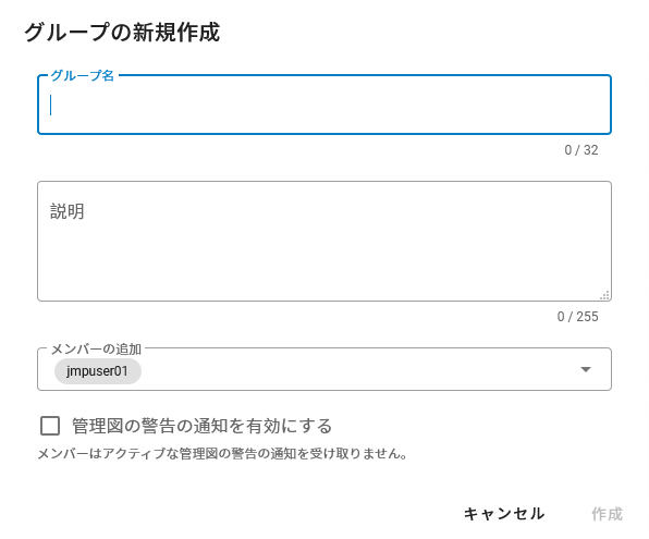

그룹 생성
그룹을 클릭합니다.
맨 위에서 생성 을 클릭합니다.
그림 1.21 새 그룹 생성
그룹 이름을 지정합니다.
(선택 사항) 그룹 설명을 추가합니다.
5.
멤버 추가에서 아래쪽 화살표를 클릭하고 사용자 이름을 선택합니다. 사용자 이름을 찾으려면 이름을 입력합니다. 입력할 때 클릭 가능한 추천 단어가 표시됩니다.
6.
(선택 사항) 관리도가 포함된 게시물에 활성 경고가 있는 경우 멤버가 알림을 받을지 여부를 선택합니다.
7.
생성을 클릭합니다.
8.
(선택 사항) 게시물을 그룹과 공유하려면 게시물 공유의 내용을 참조하십시오.

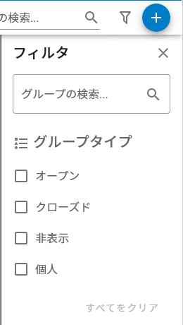

그룹 필터
그룹을 클릭하고 검색 위치에 따라 내 그룹 또는 모든 그룹을 클릭합니다.
오른쪽 위에서 필터 Image shown here를 클릭합니다.
그림 1.24 그룹의 필터 옵션
Filter Options on Groups
그룹 이름에 키워드를 입력합니다. 그룹 유형을 선택할 수도 있습니다.
"필터" 페인의 바깥쪽을 클릭하여 결과를 확인합니다.
5.
필터링을 중지하려면 필터 지우기를 클릭합니다.

알림 설정을 변경합니다. 자세한 내용은 알림 설정 변경에서 확인하십시오.

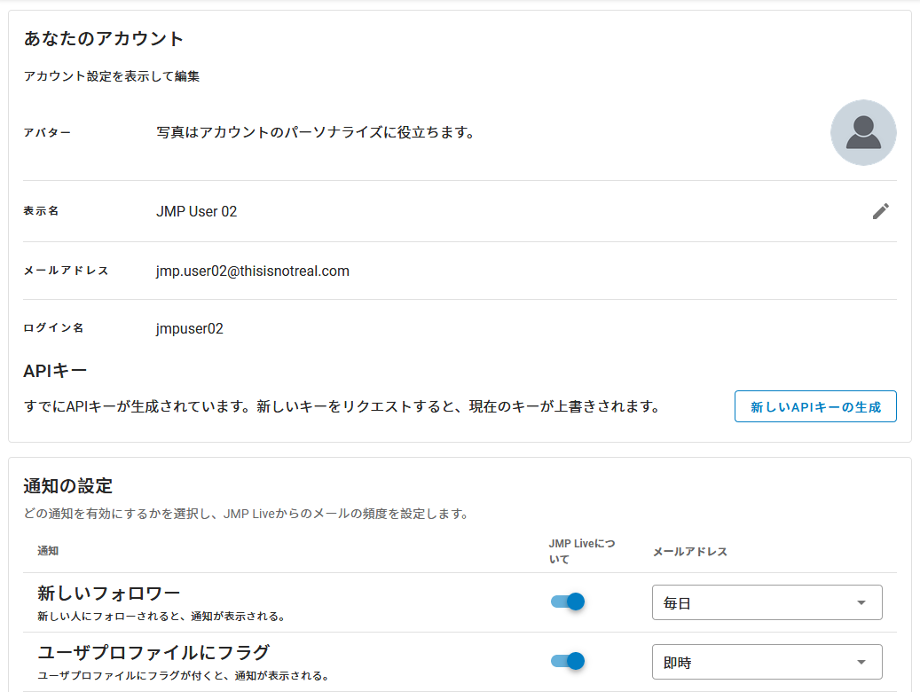

(관리자가 활성화한 경우에만 표시됨) JSL을 사용하여 JMP Live 보고서를 생성하고 게시하려면 API 키가 필요합니다. API 키 생성을 클릭하고 키를 메모합니다. 자세한 내용은 Get an API Key에서 확인하십시오.
그림 1.25 계정 설정 편집
Edit Your Account Settings
