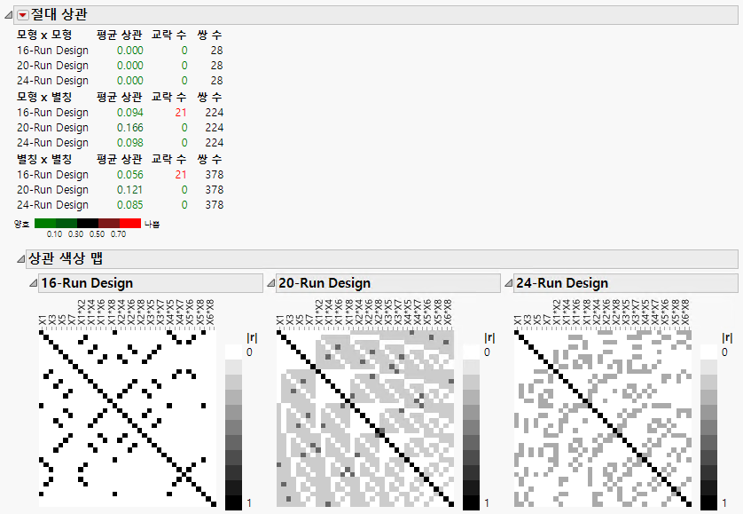

"설계 비교" 보고서의 "절대 상관" 섹션에는 모형 항과 별칭 항 간의 상관관계 정보가 요약됩니다.
그림 17.19 세 가지 설계에 대한 절대 상관 보고서
Absolute Correlations Report for Three Designs
Figure 17.19에서는 런 크기가 다른 설계 비교의 예에서 생성한 세 가지 설계의 "절대 상관" 보고서를 보여 줍니다. "모형" 섹션에는 주효과만 있습니다.
절대 상관 테이블
"절대 상관" 보고서의 테이블은 다음 세 섹션으로 구분됩니다.
• "모형 x 모형"은 "모형" 목록의 효과에 해당하는 항 간의 상관을 고려합니다.
• "모형 x 별칭"은 "모형" 목록의 효과에 해당하는 항과 "별칭" 목록의 효과에 해당하는 항 간의 상관을 고려합니다.
• "별칭 x 별칭"은 "별칭" 목록의 효과에 해당하는 항 간의 상관을 고려합니다.
참고: 별칭 항이 없으면 "모형 x 모형" 섹션만 나타납니다.
보고서의 각 섹션에 대해 다음 항목이 제공됩니다.
평균 상관
보고서의 이 섹션에서 고려된 모든 항 쌍에 대한 상관의 평균입니다.
교락 수
교락된 항으로 구성된 항 쌍의 수입니다.
항 수
보고서의 이 섹션에서 고려된 항 쌍의 총 수입니다.
"절대 상관" 테이블 아래에 나오는 색상 그래디언트에 따라 이 테이블의 값에 색상이 적용됩니다. "절대 상관"의 빨간색 삼각형 메뉴 옵션을 사용하여 색상 범례를 제어할 수 있습니다. 자세한 내용은 색상 대시보드에서 확인하십시오.
상관 색상 맵
"상관 색상 맵" 섹션에는 각 설계에 대한 그림이 표시됩니다. 색상 맵의 셀은 맵 위에서 식별됩니다. "모형" 섹션 또는 "별칭 항" 섹션에 나타나는 효과에 해당하는 모든 항에 대한 셀이 있습니다. 각 셀은 두 항 간의 절대 상관 값에 따라 색상이 적용됩니다.
기본적으로 절대 상관 크기는 흰색에서 회색, 검은색까지의 강도 색상 테마를 사용하여 나타냅니다. 일반적으로 좋은 설계의 색상 맵에는 흰색 비대각이 많이 표시되어 직교성 또는 개별 항 간의 약한 상관을 나타냅니다. 효과 간의 절대 상관이 크면 추정값 표준 오차가 증가합니다.
두 효과 간의 절대 상관을 보려면 해당 셀을 커서로 가리킵니다. 사용자 정의 색상 척도를 사용하려면 그림을 마우스 오른쪽 버튼으로 클릭하고 색상 테마를 선택합니다. 상관계수표를 저장하려면 범례 아래의 그림 오른쪽을 마우스 오른쪽 버튼으로 클릭하고 상관계수표를 선택합니다.
절대 상관 및 상관 색상 맵의 예
Figure 17.19에서는 런 크기가 다른 설계 비교의 예에서 생성한 Plackett-Burman 설계와 확증적 선별 설계의 "절대 상관" 보고서를 보여 줍니다. "모형" 섹션에 주효과만 포함되므로 "별칭 항" 섹션에 모든 2요인 교호작용이 포함됩니다. 모든 주효과 및 이원 교호작용이 색상 맵에 표시됩니다.
16회 런 설계의 "상관 색상 맵"에서 비대각의 검은색 셀은 해당 항의 상관관계가 1이므로 완전히 교락됨을 나타냅니다. 모형 항(주효과)이 별칭 항(2요인 교호작용)과 교락되는 경우가 21개 있고 별칭 항이 서로 교락되는 경우가 21개 있습니다. 이는 보고서의 "쌍별 교락" 아래에 표시됩니다.
20회 런 및 24회 런 설계의 색상 맵에는 단색의 검은색 비대각 셀이 없습니다. 따라서 이러한 설계는 주효과 또는 이원 교호작용 효과 쌍 간의 교락이 없습니다. 그러나 20회 런 설계와 24회 런 설계 모두 16회 런 설계보다 "모형 x 별칭" 항의 "평균 상관"이 높다는 점에 주목하십시오. 16회 런 설계는 교락을 나타내지만 평균 상관관계가 20회 런 및 24회 런 설계보다 낮습니다.
