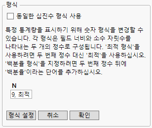

숫자 형식 변경
각 셀의 계산식은 분석 열 및 통계량에 따라 달라집니다. 개수의 경우 기본 형식에는 소수점 이하 자릿수가 없습니다. 일부 통계량으로 정의된 각 셀의 경우, JMP에서는 요청된 분석 열과 통계량의 형식을 사용하여 적절한 형식을 결정하려고 합니다. 기본 형식을 재정의하려면 다음을 수행하십시오.
1. "테이블 생성" 창의 맨 아래에 있는 형식 변경 버튼을 클릭합니다.
2. 표시되는 패널에서 필드 너비, 쉼표, 테이블에 표시할 소수 자릿수를 차례로 입력합니다(Figure 9.9).
3. 셀 값을 백분율 형식으로 표시하려면 소수 자릿수 다음에 쉼표를 입력하고 백분율이라는 단어를 추가합니다.
4. (선택 사항) 사용할 최적의 형식이 JMP에서 자동으로 결정되도록 하려면 텍스트 상자에 최적이라는 단어를 입력합니다.
JMP가 각 셀 값의 정밀도를 고려하여 가장 적절한 값 표시 방법을 선택합니다.
5. 변경 사항을 구현하고 "형식" 섹션을 닫으려면 확인을 클릭하고, 구현된 변경 사항을 확인하고 "형식" 섹션을 닫지는 않으려면 형식 설정을 클릭합니다.
그림 9.9 숫자 형식 변경
