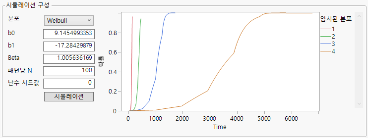

3. "스트레스 패턴"의 빨간색 삼각형을 클릭하고 시뮬레이션을 선택합니다.
그림 5.8 시뮬레이션 구성 패널
Simulation Configuration Panel
"스트레스 패턴" 보고서에 "시뮬레이션 구성" 패널이 나타납니다. "분포"는 "Weibull"로 선택되어 있습니다. b0 및 b1의 적합된 값은 시뮬레이션의 초기값으로 사용됩니다.

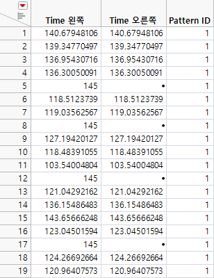

그림 5.9 시뮬레이션 결과(일부)
Partial Results of Simulation
Figure 5.9에는 시뮬레이션된 데이터 테이블의 일부가 나열되어 있습니다. Pattern ID가 1인 스트레스 패턴은 최대 145 시간 단위까지만 정의됩니다. 시작 창의 "패턴 계속" 설정이 "종료"로 설정되었으므로 시뮬레이션할 때 스트레스 패턴 1에 대해 145에서 시뮬레이션된 값이 중도절단됩니다.
