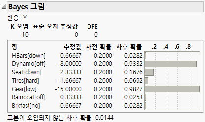

Figure 3.30에서는 Bicycle.jmp 샘플 데이터 테이블에 대한 Bayes 그림의 기본 설정이 표시된 규격 창을 보여 줍니다. 이 창에서 "시작"을 클릭하면 보고서가 업데이트되어 각 항에 대한 사후 확률 및 막대 차트가 표시됩니다(Figure 3.30).
그림 3.30 Bayes 그림 보고서
Bayes Plot Report
"Bayes 그림" 보고서에서 그림 아래의 노트에는 표본이 오염되지 않는 사후 확률이 포함됩니다. 사후 확률은 사전 확률 및 데이터를 기반으로 활성 효과가 전혀 없을 확률입니다. 사후 확률 값(0.0144)이 작으므로 활성 효과가 존재할 가능성이 있음을 나타냅니다. 사후 확률 열은 적어도 Dynamo와 Gear가 활성 효과임을 나타냅니다.
