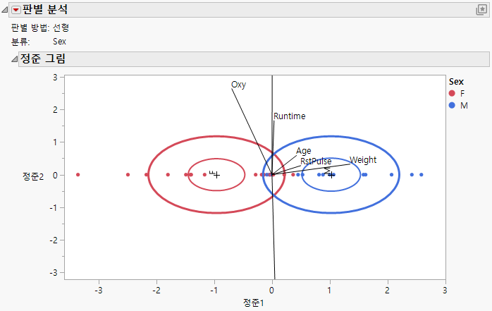

두 개의 범주로 분류
분류 변수의 수준이 두 개뿐인 경우 그림에서 "정준1"로 표시되는 단일 정규 변수에 대해 점이 표시됩니다. 각 공변량의 정준 가중치는 정준1에만 관련됩니다. 선은 공변량을 분리하기 위해 연직 성분으로만 표시됩니다. 선을 정준1 축에 투영하여 단일 정준 변수와의 상대적 연관성을 비교할 수 있습니다.
Figure 5.8에서는 Fitness.jmp 샘플 데이터 테이블에 대한 정준 그림을 보여 줍니다. 7개의 연속형 변량이 개인을 범주 M(남성) 또는 F(여성)로 분류하는 데 사용됩니다. 분류 변수의 범주가 두 개뿐이므로 정준 변수가 하나만 있습니다.
그림 5.8 Fitness.jmp에 대한 정준 그림
Canonical Plot for Fitness.jmp
정준 그림의 점에 Sex별로 색상이 적용되어 있습니다. 두 그룹은 정준1의 값으로 잘 분리되어 있습니다.
7개의 공변량에 해당하는 선에 연직 성분이 있지만 이 경우 선을 정준1 축에 대한 투영의 관점으로만 해석해야 합니다. 다음 사항에 유의하십시오.
• MaxPulse, Runtime 및 RunPulse는 정준1과 연관성이 거의 없습니다.
• Weight, RstPulse 및 Age는 정준1과 양의 관계를 갖습니다. Weight의 연관성이 가장 높습니다. RstPulse 및 Age 공변량은 연관성이 비슷하지만 더 작습니다.
• Oxy는 정준1과 음의 관계를 갖습니다.
