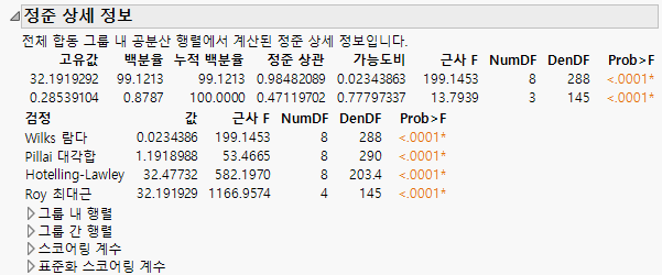

판별 플랫폼의 "정준 상세 정보" 보고서에서는 공변량과 그룹화 변수 X 사이의 관계를 확인하는 검정을 보여 줍니다. 보고서 아래쪽에 관련 행렬이 제공됩니다.
그림 5.11 Iris.jmp에 대한 정준 상세 정보
Canonical Details for Iris.jmp

"정준 상세 정보" 보고서에는 고유값이 나열되고 0 고유값에 대한 가능도비 검정이 제공됩니다. 정준 상관이 0이라는 귀무가설에 대해 네 가지 검정이 제공됩니다.
고유값
그룹 내 행렬의 역행렬과 그룹 간 행렬의 곱을 나타내는 고유값입니다. 이 값은 가장 큰 것부터 순서대로 나열됩니다. 고유값 크기는 연관된 판별 함수로 설명되는 분산의 양을 반영합니다.
백분율
주어진 고유값이 나타내는 고유값 합계의 비율입니다.
누적 백분율
비율의 누적합입니다.
정준 상관
공변량과 범주형 X로 정의된 그룹 간의 정준 상관입니다. X로 정의된 그룹을 나타내기 위해 숫자 표시 변수를 정의하는 경우를 가정해 보겠습니다. 그런 다음 공변량을 한 변수 집합으로 사용하고 X의 그룹을 나타내는 표시 변수를 다른 집합으로 사용하여 정준 상관 분석을 수행합니다. "정준 상관" 값은 이 분석의 결과로 생성된 정준 상관 값입니다.
가능도비
해당하는 정규 상관과 더 작은 모든 상관의 모집단 값이 0인지 여부를 검정하기 위한 가능도비 통계량입니다. 이 비율은 주어진 정준 상관 및 더 작은 모든 정준 상관 값의 곱과 같습니다(1 - 정준 상관2).
검정
모든 그룹에서 공변량 평균이 같다는 귀무가설에 대한 네 가지 표준 검정이 나열됩니다(Wilk 람다, Pillai 대각합, Hotelling-Lawley 및 Roy 최대근). 자세한 내용은 다변량 검정에 대한 통계 상세 정보 및 근사 F-검정에 대한 통계 상세 정보에서 확인하십시오.
근사 F
해당 검정과 관련된 F 값입니다. 특정 검정의 경우 F 값이 근사값 또는 상한입니다. 자세한 내용은 근사 F-검정에 대한 통계 상세 정보에서 확인하십시오.
NumDF
해당 검정에 대한 분자 자유도입니다.
DenDF
해당 검정에 대한 분모 자유도입니다.
Prob>F
해당 검정에 대한 p 값입니다.
