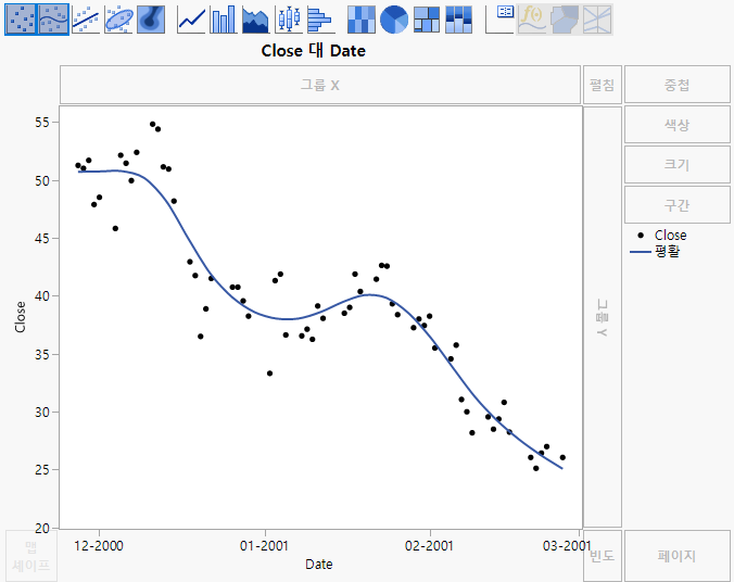

그림 4.32 평활기를 사용한 중첩 그림
Overlay Plot with Smoother
5. 그래프 위의 평활기 아이콘 Image shown here을 클릭하여 평활기 선을 제거합니다.

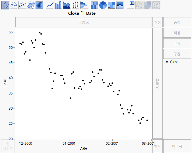

그림 4.33 시간에 따른 종가의 중첩 그림
Overlay Plot of the Closing Price over Time
중첩 그림 해석 및 상호 작용

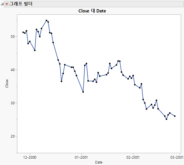

이 중첩 그림에서는 주식 종가가 지난 몇 개월 동안 하락하고 있음을 보여 줍니다. 추세를 더 명확하게 보려면 점을 연결하십시오.
1. Shift 키를 누르고 그래프 위의 선 아이콘 Image shown here을 클릭합니다. Shift 키를 누르면 다른 유형을 선택 취소하지 않고 추가 유형이 적용됩니다.
그림 4.34 연결된 점
Connected Points
이로써 잠재 투자자는 지난 3개월 동안 주가가 오르내렸지만 전반적으로는 하락 추세였다는 것을 알 수 있습니다.
