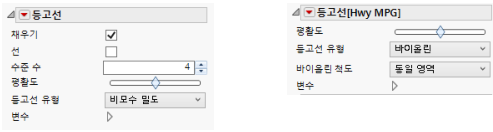

등고선 옵션
그림 3.29 등고선 그림 또는 바이올린 그림의 등고선 옵션
Contour Options for a Contour Plot or a Violin Plot
